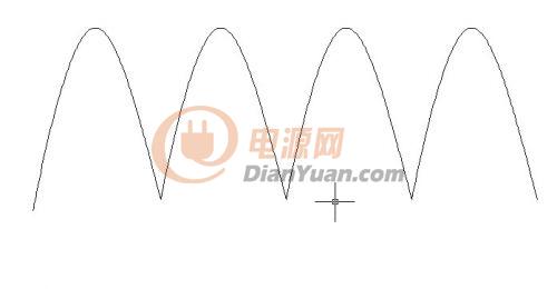

  • 最近业余时间,在用AVR的单片机做逆变器。
    计划如下:
    1.第一步,用相位修正模式PWM产生SPWM波形,载频为15.586K,写出程序,做调试的PCB。
    2.第二步,用低电压进行开环调试,实测得出正弦波。
    3.第三步,实现闭环控制,各种保护功能。
    现在做在第二步,实测得出的波形和预期的差很多,请高手指教一二。

  • ydcman
    2010-09-24 13:54
    @avrmcu
    我是用快速PWM模式,并在中断里查表实现SPWM的,你第一步完成的波形有实际测过吗?给你个建议搞逆变数字示波器应该是标准装备之一。
    呵呵,谢谢了,测试过,波形是按照SPWM形式分布的,是用单位里的普源示波器测得。我用的是快速PWM式,模式14,芯片为ATMEGA88;原先考虑用相位修正模式,但感觉线性不对,所以就改了

  • ydcman
    2010-09-25 20:01
    @ydcman
    我们说的有些零散,所以我把我的思路整理一下,方便大家学习和交流。
    载频选择在:·1.大于15K左右,在音频之外,这样没有什么杂音
    2。半个周期调制数据更新,每个半周期10ms/载频周期=需要的脉冲数
    初始的SPWM值为PC机算出的,当然用EXCEL也是可以的。
    3。动态因子约为1000(变化的),静态因子(除数)也是1000。
    可以自己定变动的值,根据实际需要和可行性。
    4。闭环控制时通过改变动态因子,来实现,(计算完毕后)在半个周期开头处更改。
    不到或不对之处欢迎指教!

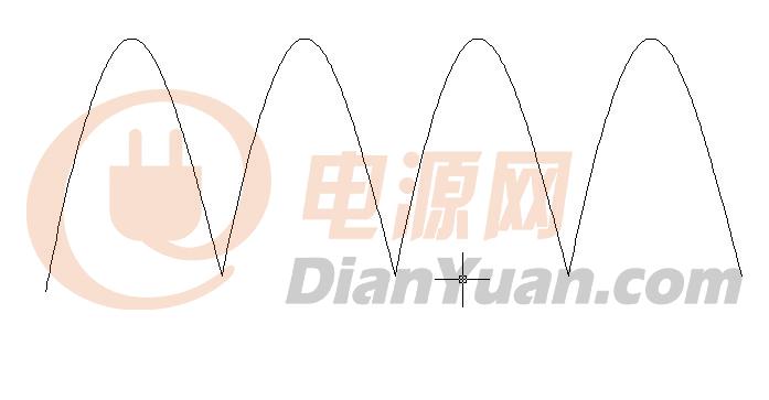

  • ydcman
    2010-10-26 12:23
    @ydcman
    正弦波生成表
    VsinTab
    输出加阻容滤波后,电容两端波形

  • 萧山老寿
    2010-10-26 21:36
    @ydcman
    输出加阻容滤波后,电容两端波形
    波形已经很不错了,但怎么是连续馒头波,应该是二路分别间隔180度的馒头波。
