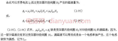

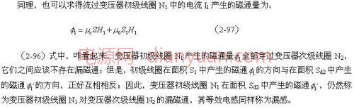

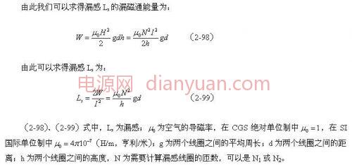

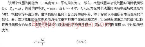

  • 雪铁龙
    2010-08-16 02:45
    @雪铁龙
    3、漏感的计算
     2-30是分析计算开关变压器线圈之间漏感的原理图。下面我们就用图2-30来简单分析开关变压器线圈之间产生漏感的原理,并进行一些比较简单的计算。

  • on_the_way_li
    2010-08-19 10:11
    @雪铁龙
    等式中间的式子,为什么是S1,而不是Sd1呢?按上面的定义S1不也同时包含了磁性的面积了吗?
