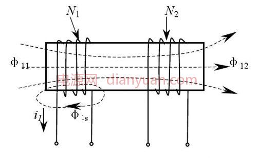

  • 老调重弹,就当是科教普及教育了。
    此贴分以下几个部分来讨论:
    1、漏感什么?
    2、决定漏感大小的因素;
    3、漏感计算公式;
    4、漏感吸收电路结构;
    5、漏感吸收电路损耗计算;
    明天继续~~~

    1、漏感是什么?
    任何变压器都存在漏感,但开关变压器的漏感对开关电源性能指标的影响特别重要。
    由于开关变压器漏感的存在,当控制开关断开的瞬间会产生反电动势,容易把开关器件过压击穿;漏感还可以与电路中的分布电容以及变压器线圈的分布电容组成振荡回路,使电路产生振荡并向外辐射电磁能量,造成电磁干扰。

    1、漏感是什么?
    开关变压器线圈之间存在漏感,是因为线圈之间存在漏磁通而产生的;因此,计算出线圈之间的漏磁通量就可以计算出漏感的数值。要计算变压器线圈之间存在的漏磁通,首先是要知道两个线圈之间的磁场分布。

    3、漏感的计算
     2-30是分析计算开关变压器线圈之间漏感的原理图。下面我们就用图2-30来简单分析开关变压器线圈之间产生漏感的原理,并进行一些比较简单的计算。
    设为最佳答案
    置顶
    编辑
    删除
    举报
    #该内容仅管理员可见#
    #回复内容已被删除#
    #该内容正在审核#
    回复:
    2307480
    592197
    取消
    发送
  • 雪铁龙
    2010-08-13 02:28
    @雪铁龙
    3、漏感的计算
    在图2-30中,N1N2分别为变压器的初、次级线圈,Tc是变压器铁芯。r是变压器铁芯的半径,r1r2分别是变压器初、次级线圈的半径;d1为初级线圈到铁芯的距离,d2为初、次级线圈之间的距离。为了分析计算简单,这里假设变压器初、次级线圈的匝数以及线径相等,流过线圈的电流全部集中在线径的中心;因此,它们之间的距离全部是两线圈之间的中心距离,如虚线所示。

    2、决定漏感大小的因素
    漏感是指没有耦合到磁心或者其他绕组的可测量的电感量.它就像一个独立的电感串入在电路中.它导致开关管关断的时候DS之间出现尖峰.因为它的磁通无法被二次侧绕组匝链.
    对于固定的已经制作好的变压器,漏感与以下几个因素有关:
    K:绕组系数,正比于漏感,对于简单的一次绕组和二次绕组,取3,如果二次绕组与一次绕组交错绕制,那么,取0.85,这就是为什么推荐三明治绕制方法的原因,漏感下降很多很多,大概到原来的1/3还不到.
    Lmt:整根绕线绕在骨架上平均每匝的长度.所以,变压器设计者喜欢选择磁心中柱长的磁心.绕组越宽,漏感就越减小.把绕组的匝数控制在最少的程度,对减小漏感非常有好处.匝数对漏感的影响是二次方的关系.
    Nx:绕组的匝数
    W:绕组宽度,刚才已经说过了.大家可以拿一个很普通的BOBIN来分析一下.
    Tins:绕线绝缘厚度
    bW:制作好的变压器所有绕组的厚度.
    但是,三明治绕法带来麻烦就是寄生电容增大,效率降低.这些电容是因为统一绕组邻近线圈电位不同引起.开关转换时,这些存储于其中的能量就会用尖峰的形式释放出来的.
