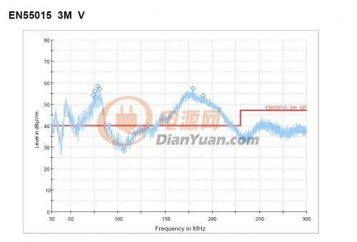

    辐 射 方 面 EMI 对 策
    辐射在30300MHz频段内出现宽带噪声超标
    通过在电源线上增加去耦磁环(可开合)进行验证,如果有改善则说明和电源线有关系,采用以下整改方法:如果设备有一体化滤波器,检查滤波器的接地是否良好,接地线是否尽可能短;
    金属外壳的滤波器的接地最好直接通过其外壳和地之间的大面积搭接。检查滤波器的输入、输出线是否互相靠近。适当调整X/Y电容的容值、差模电感及共模扼流圈的感量;调整Y电容时要注意安全问题;改变参数可能会改善某一段的辐射,但是却会导致另外频度变差,所以需要不断的试,才能找到最好的组合。适当增大触发极上的电阻值不失为一个好办法;也可在开关管晶体管的集电极(或者是MOS管的漏极)或者是次级输出整流管对地接一个小电容也可以有效减小共模开关噪声。开关电源板在PCB布线时一定要控制好各回路的回流面积,可以大大减小差模辐射。在PCB电源走线中增加104/103电容为电源去耦;在多层板布线时要求电源平面和地平面紧邻;在电源线上套磁环进行比对验证,以后可以通过在单板上增加共模电感来实现,或者在电缆上注塑磁环。输入AC线的L线的长度尽量短;
    屏蔽设备内部,孔缝附近是否有干扰源;结构件搭接处是否喷有绝缘漆,采用砂布将绝缘漆擦掉,作比较试验。检查接地螺钉是否喷有绝缘漆,是否接地良好。

    1MHZ 以内----以差模干扰为主
    1.增大X 电容量;
    2.添加差模电感;
    3.小功率电源可采用PI 型滤波器处理(建议靠近变压器的电解电容可选用较大些)
    1MHZ---5MHZ---差模共模混合,
    采用输入端并联一系列X 电容来滤除差摸干扰并分析出是哪种干扰超标并以解决,
    1.对于差模干扰超标可调整X 电容量,添加差模电感器,调差模电感量;
    2.对于共模干扰超标可添加共模电感,选用合理的电感量来抑制;
    3.也可改变整流二极管特性来处理一对快速二极管如FR107 一对普通整流二极管1N4007
    5M---以上以共摸干扰为主,采用抑制共摸的方法。
    对于外壳接地的,在地线上用一个磁环串绕2-3 圈会对10MHZ 以上干扰有较大的衰减作用;可选择紧贴变压器的铁芯粘铜箔, 铜箔闭环.处理后端输出整流管的吸收电路和初级大电路并联电容的大小。
    对于20--30MHZ
    1.对于一类产品可以采用调整对地Y2 电容量或改变Y2 电容位置;
    2.调整一二次侧间的Y1 电容位置及参数值;
    3.在变压器外面包铜箔;变压器最里层加屏蔽层;调整变压器的各绕组的排布。
    4.改变PCB LAYOUT
    5.输出线前面接一个双线并绕的小共模电感;
    6.在输出整流管两端并联RC 滤波器且调整合理的参数;
    7.在变压器与MOSFET 之间加BEAD CORE
    8.在变压器的输入电压脚加一个小电容。
    9. 可以用增大MOS 驱动电阻.
    30---50MHZ 普遍是MOS 管高速开通关断引起,
    1.可以用增大MOS 驱动电阻;
    2.RCD 缓冲电路采用1N4007 慢管;
    3.VCC 供电电压用1N4007 慢管来解决;
    4.或者输出线前端串接一个双线并绕的小共模电感;
    5.MOSFET D-S 脚并联一个小吸收电路;
    6.在变压器与MOSFET 之间加BEAD CORE
    7.在变压器的输入电压脚加一个小电容;
    8.PCB LAYOUT 时大电解电容,变压器,MOS 构成的电路环尽可能的小;
    9.变压器,输出二极管,输出平波电解电容构成的电路环尽可能的小。
    50---100MHZ 普遍是输出整流管反向恢复电流引起,
    1.可以在整流管上串磁珠;
    2.调整输出整流管的吸收电路参数;
    3.可改变一二次侧跨接Y电容支路的阻抗,PIN脚处加BEAD CORE或串接适当的电阻;
    4.也可改变MOSFET,输出整流二极管的本体向空间的辐射(如铁夹卡MOSFET; 铁夹卡DIODE,改变散热器的接地点)。
    5.增加屏蔽铜箔抑制向空间辐射.

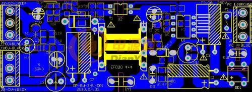

  • ingunous
    2011-08-01 14:17
    @arhui88
    请楼主帮忙分析下这个电路板是哪些地方出问题造成辐射超高。
    二次侧整流电路layout布局不太好,有可能要修改下
