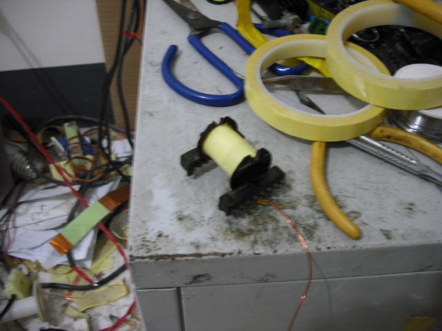

用EC40磁芯500W混频机制作过程(有全部电路和袖珍船机图片)

  • 用电动自行车充电器拆下来的EC40磁芯制作500W混频单硅机,取材容量.500)

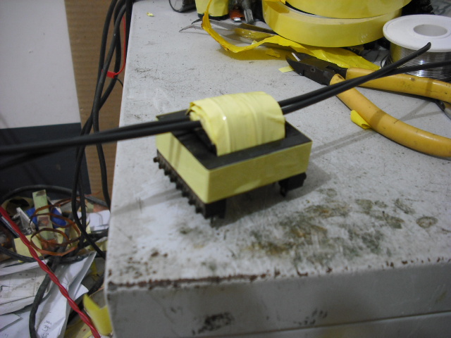

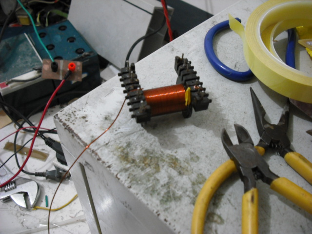

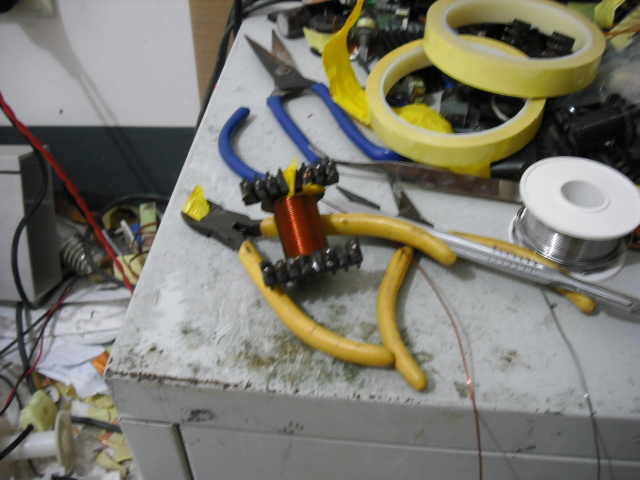

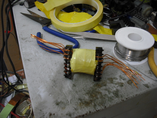

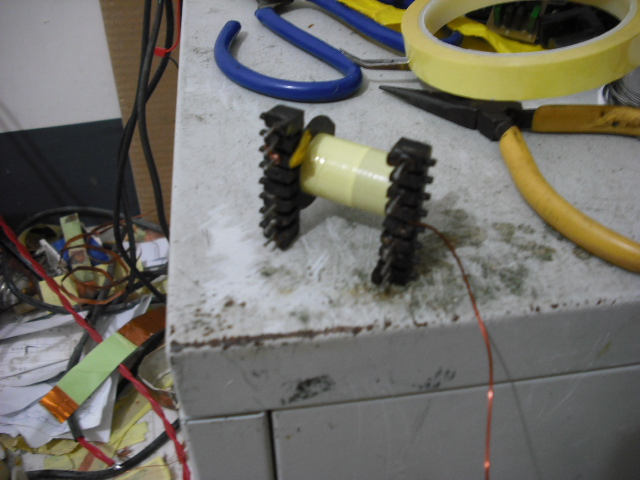

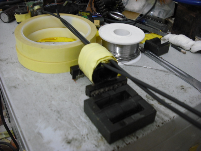

  • LV.1
    2009-10-21 12:44
    @lkz22655
    刚才编辑错了,应该先是7楼,然后接上.
    先用0.67的铜线绕一层(注意线头绝缘),
    再粘上一层马拉胶
    再绕一层铜线(注意线头绝缘)
    再粘上三层马拉胶
    两条铜皮绕三圈,忘记拍照了,可惜了,绕完铜皮后的图
    再粘上三层马拉胶,接下来绕完次级,变压器参数:初级铜皮0.2X20mm三圈x2,次级0.67铜线150圈
    另外一个线包
    做好的变压器
    明天再上图
    只想说一点,既然是五百瓦,初级铜皮规格是否太小了点?

  • liubaotong
    2009-10-21 14:10
    @lkz22655
    ha
    这个电路图看着很别扭,请有绘图软件的朋友把电路图整形一下.请问楼主图中1N4007起何作用?可以不要吗?223电容串个0.8UF什么意思?我水平太菜,请楼主不吝赐教.

  • lkz22655
    2009-10-21 23:17
    @liubaotong
    ha,本人文化水平太低,不会画图,只能用这种办法,惭愧.与二极管并联的电容可不用,因第一次调试时有干扰而加上去的.二极管作隔离的,不知这样说对不对.

  • liubaotong
    2009-10-22 12:29
    @lkz22655
    请问楼主,我看很多人的单硅后级中触发电容都用104,也有用224的,楼主用0.8UF(当然为了保持频率不变,要减少限流电阻),是为了提高触发脉宽吗?有什么好处吗?
