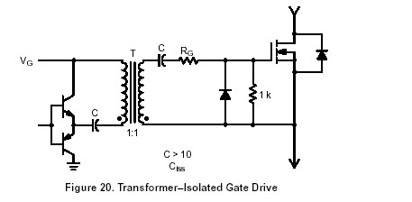

    大哥哥们 这种变压器怎么计算呀
    急急急!!!

    大哥哥们 这种变压器怎么计算呀
    急急急!!!
    你这是脉冲变压器,参考一下脉冲变压器的资料!

    大哥哥们 这种变压器怎么计算呀
    急急急!!!
    按正激式计算方法就可以了
