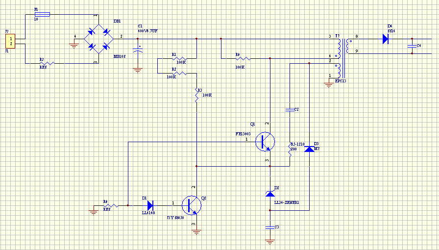

  • 现在的LED芯片价格都是大高,其实可以用简单的三极管电路来做DC-DC,AC-DC,1-3W的LED电路,降压电路效率在70%左右,恒流精度在10%以内,升压电路效率在90%以上,这是我目前能做到的,附上图,我不喜欢拿个什么专利垃圾IC来做什么恒流,丢人死了,大多专利的国产IC,没看出什么技术来,拿了国外IC抄的还说专利,那个IC是中国先有的?主要是天价

    这个电路很不错啊,附件的PDF怎么与PROTEL的原理图不一样的呢,感觉PDF更合理,板主帮忙解惑哦,谢谢!
    我也发个不用IC的,用三极管驱动LED,大家帮忙指正,
    图纸忘发了

    这张图纸是不是画错了?能不能再检查一下?
