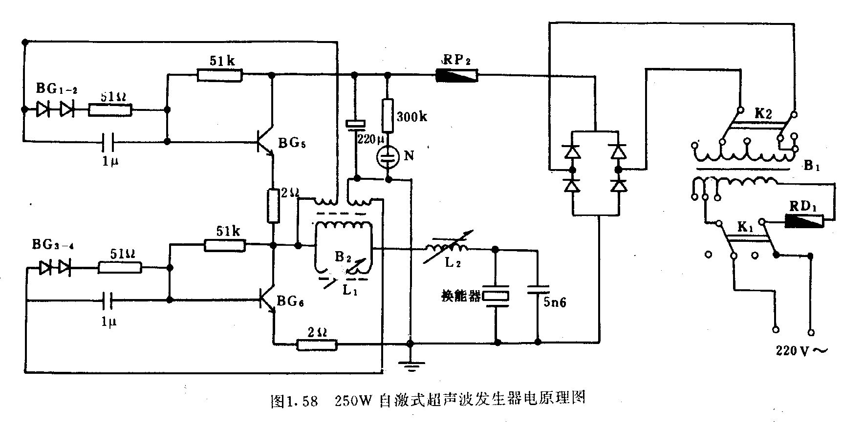

  • 大家过年都挺好的吧,先给大家拜个晚年!
    过完年受朋友之托要做个功率超声电源,头一回接触,心里没底,请大家帮忙指点或有空一块儿讨论.
    问题一》》
    反馈变压器T1的设计原则:
    1、初级电感的选择依据是什么?
    2、初次匝数比n决定功率管的驱动电流和电压,设计时应该看成是电流驱动还是应该看成电压驱动,哪一个更实际些?驱动电流(电压)过大有什么危害?
    3、既然有L1、L2与负载电容谐振,电路中为什么还要加L3、C1与T1的Lp组成谐振回路(为了讨论方便叫它反馈谐振回路吧)?是否多此一举呢?
    4、反馈谐振回路属于并联谐振,如果Q值较高,在谐振时两端电抗很高,而它又是串联在输出回路中的,这会不会影响功率的输出?这个回路中的纯阻抗是Rp=(Np/Ns)^2*Rq,Rq是功率管的输入阻抗.这么理解是否正确?这个Q取值范围在多少合适?Rq又应该如何确定?
    5、象这种情况下的设计,应该先从何处下手好?

  • abccba
    2005-02-21 13:26
    @jyding
    振荡建立时有换能器振荡频率应该同步到换能器的振荡频率,无换能器则自由振荡,只是个人认为.
    您是说两个调谐回路(输出L1L2与换能器、T1初级LC)各自调谐,但调谐频率应通过调整保持一致或尽可能接近.

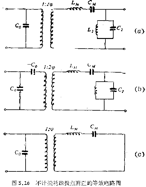

  • abccba
    2005-02-21 15:07
    问题二》》
    超声换能器是否可以等效成RC回路?
    在实际使用时,换能器的电参数是如何测量的?
    用交流电桥是否能测量出这个CL和RL,在小信号条件下测量的结果,与功率驱动时的参数是否有差别,差别大不大?不会影响电路参数的设计吧?

  • abccba
    2005-02-21 15:10
    问题三》》
    方波的开关信号能量如何传输到实际负载上的?
    如果超声换能器可以等效成RC回路,那么输出回路可以等效成如下图:
    对功率输出的分析,可以考虑纯方波(0~U+)的驱动,通过反馈LC回路、匹配电感L1L2、以及通过换能器电抗CL的“分流”,最后加到实际负载纯阻抗RL上.
    为了分析理解以及设计的方便,这个输出回路还应该做怎样的等效和简化处理?

  • xyx911
    2005-02-23 17:09
    @abccba
    问题三》》
    设为最佳答案
    置顶
    编辑
    删除
    举报
    #该内容仅管理员可见#
    #回复内容已被删除#
    #该内容正在审核#
    回复:
    204382
    22780
    19969
    取消
    发送
  • abccba
    2005-02-23 20:34
    @xyx911
    再次感谢!
    1、这个图是输出回路的等效电路吗?
    2、左右两侧,哪边是电源、哪边是负载?
    3、图中的的变压器是输出匹配用的电路中的器件吗?那么1:2φ的φ是什么含义?
    实在不好意思,真的没看懂,有时间请您解释以下可以吗?见笑了.
