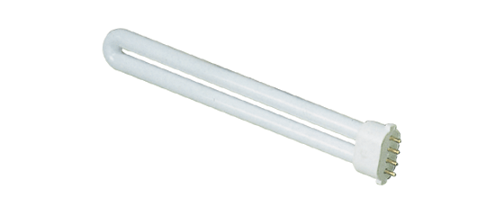

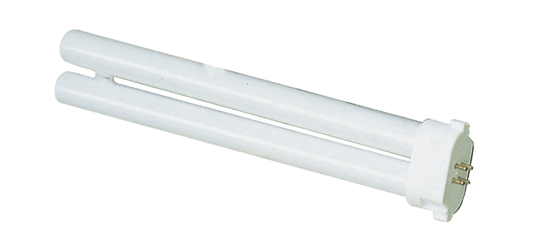

    自绌作(电子节能灯十大定律)登出以后,各方反映热烈,纷纷给本人以赞誉,本人深受鼓舞,对网友的厚爱表示感谢.有网友提出需要更具体的电路和制作资料,为满足这些朋友的要求,本人在工作之余,先整理了3—9W用于T3灯管节能灯的电路图和元器件清单作为开始,希望大家给出意见.如大家要求的话,以后将陆续给出更多的其他适合中国市场的产品制作资料.需要说明的是,按本系列资料制成的产品已在国内生产和销售.如有厂家需要开发只需照抄即可,这样可省去大量的调试时间和费用,缩短开发周期,加快产品的上市步伐.本系列产品是按绌作(照明产品的可靠性设计技术)中的条目检测可靠性的,质量和价格已被国内商家所接受.厂家在生产时需注意控制工艺和原材料的品质.
    本方案适合3—9W的各种形状的节能灯如2UT3有桥,2UT3无桥,有角螺旋T3,全螺旋T3的紧凑型的节能灯.为了生产的需要,3W和5W做成了一块板,7W和9W做成了一块板,这样可减少半成品的库存量.还有,如遇到不同厂家的灯管,参数可能有点差异,这时只需要调整扼流圈的电感量即可.
    附件是这次上传的材料清单和电路图.

    比较丢人的问题:什么是有桥无桥?有什么差异?用多少K的磁环怎么确定??
    帮帮忙!我比较菜!虽然也搞了好久了!

  • em108
    2004-02-25 20:11
    @jmbgood
    帮帮忙!我比较菜!虽然也搞了好久了!
    看图
