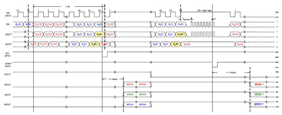

    DM412时序传输介绍:
    使CKI 保持在高电位,并于其间送入8 个DAI 脉波即可成功启动自动锁存机制.
    LED 开路侦测数据将从DAO 端口传出.
    自动锁存功能只在SDO =‘H’时有效.
    POL 与STB 或ISTB 皆互为独立.POL 端的任何电位变化都会设置(POL = H-L)或重设(POL = L-H)PWM 输出.

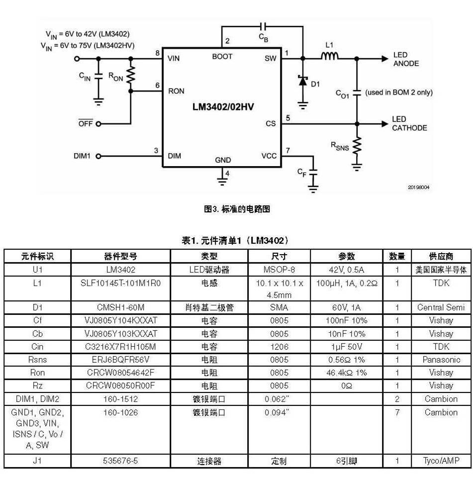

    LM3402推介四

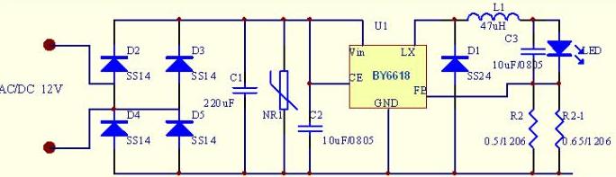

    我也来推荐一个
    BY6618是一款高功率的LED驱动用的降压转换器.它包含一个误差放大器,PWM比较器,逻辑控制电路和一个功率MOS管.
    BY6618采用固定频率电压模式来调节LED电流,其200MV的低反馈电压可降低功耗和提高效率.此外,BY6618还含有电流限制以避免输出过载时对器件造成损害.
    特点:
    工作电压:2.7-18V,内置高功率MOS管,高驱动能力:可以驱动3W高功率LED,效率可达到94%,固定开关频率500KHZ.
    应用:汽车辅助照明,矿灯,MR16等等..
