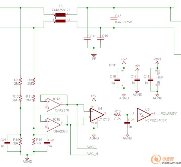

  • 154545169qq
    2015-04-09 13:34
    @Constance
    D1既然是二极管,无需驱动;
    你若想换成MOS管,就先判断交流正负半波,正半周一直导通就OK了!
    正负半周 如何取样呢这还真没研究过,你有成熟的电路吗?
    设为最佳答案
    置顶
    编辑
    删除
    举报
    #该内容仅管理员可见#
    #回复内容已被删除#
    #该内容正在审核#
    回复:
    4111259
    1508723
    381290
    取消
    发送
    59
  • 154545169qq
    2015-04-09 13:49
    @154545169qq
    那就是 正半周 S2 D1同时开启  负半周S1 D2同时开启
    QQ图片20150409134447
    这个电路就是检测220的正负半周的吗?
