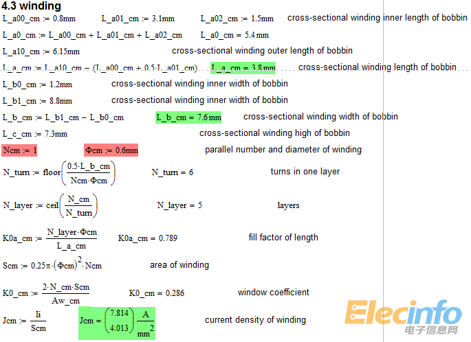

    1、磁芯的选择;
    2、假定匝数,计算共模电感量,看其是否满足后续EMI的要求;
    3、假定线圈直径与并饶数,计算电流密度,看其是否合适;
    4、根据所选磁芯骨架和匝数,计算共模电感的差模分量,也即漏感;
    5、计算共模电感的铜损。
    根据以上磁芯与骨架的尺寸图:
    1、根据所选的线圈直径与并饶数,计算窗口系数K0=(2*N*S)/Ae,看其是否合适;
    2、根据所选的线圈直径与并饶数,计算电流密度J=i/S,看其是否合适。

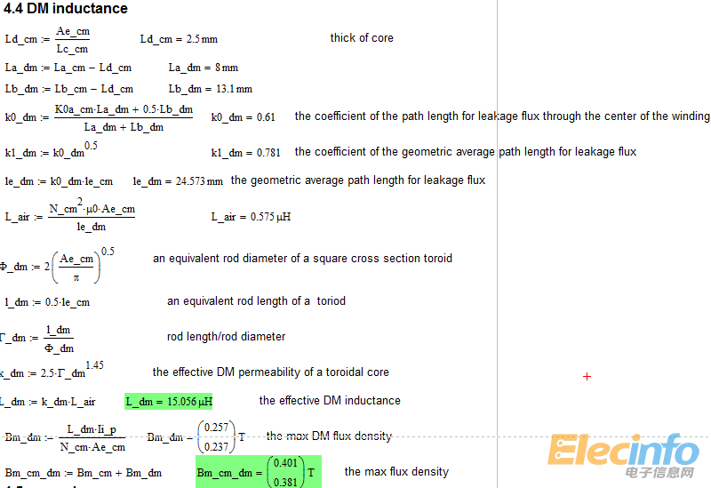

    AC-DC部分:确定输入共模电感,分5部分。
    1、磁芯的选择;
    5、计算共模电感的铜损。
    如何计算共模电感的差模分量?
    1、计算差模分量的磁路长度le;
    2、根据磁路长度计算空气电感Lair=N^2*μ*Ae/le;
    3、将共模电感等效为2个磁棒电感,并计算等效系数k;
    4、计算磁棒电感的电感量Ldm=k*Lair,即为差模分量;
    5、根据输入电流峰值,计算差模电流引起的最大磁感应强度Bm_dm=(L*i)/(N*Ae);
    6、计算总的磁感应强度Bm=Bm_cm+Bm_dm,判断其是否合适。

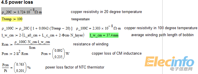

    117
  • 新月GG
    2014-05-09 15:44
    @新月GG
    1、磁芯的选择;
    5、计算共模电感的铜损。
    最后计算共模电感的铜损P=I^2*R。
