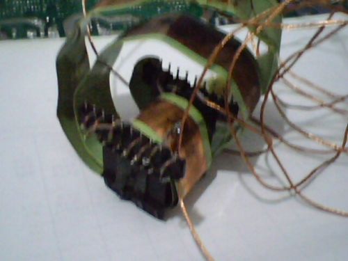

  • 今天把前几天彻底挂了的,输入96V输出3000VA(2000W)的UPS中的高频变压器拆开了,发现变压器绕制方法是:先绕了26匝次级,再用铜带两根绕了6匝初级,最后又绕了26匝次级。打算改成36V输入的,是不是把初级改成2匝就行了啊?

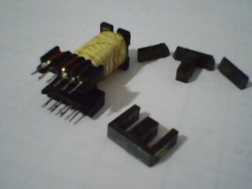

  • qinzutaim
    2013-10-17 11:48
    @denminshen
    这个辅助供电的小高频变压器用热风枪吹拆成这样了看了只能试试用水煮拆了
    性子太急
    设为最佳答案

  • denminshen
    2013-10-17 11:56
    @tvro
    不如改成48V的
    辅助供电的小高频变压器96V输入绕的是80T,我改成了30匝,可是按启动开机有12v输出,2个12V2.4W的散热风扇要转,松开启动开关就没有输出了,把散热风扇拆了,再按启动能启动一直有输出,插上散热风扇又没有输出了,看来是UC3845自停了,我又把3845的4脚与CPU断开再插上散热风扇,还是不能启动,把散热风扇拆了,再按启动能启动,插上散热风扇要转,就是电压只有11V,要怎样改啊??

  • denminshen
    2013-10-17 12:31
    @GJPEPMC
    你看下我回的9贴拆磁芯办法试过可行
    我先就是用的那种方法,才把它拆成那样了哦
