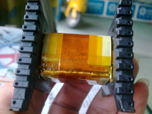

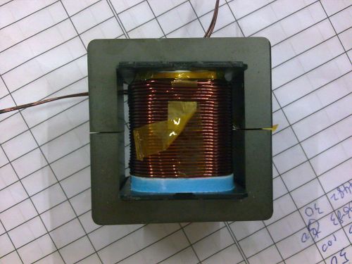

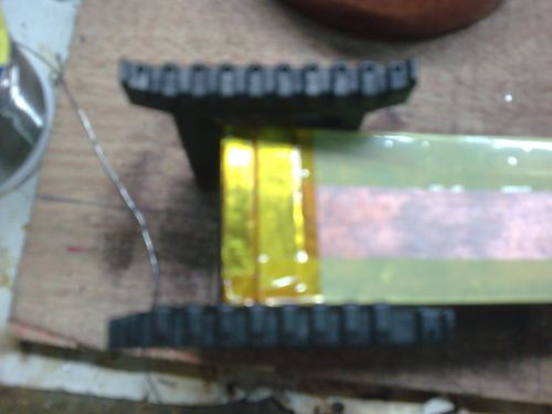

  • 想用一个EE55-21的磁芯做1500W逆变的变压器,初级12V用0.6X56根2+2T.次级用0.8X2根60T.能否达到要求。长期1200W负载使用温升高不?

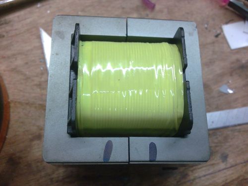

  • fsgmllw
    2013-08-23 23:13
    @fm881
    做得很不错阿,比工厂的还要好,问一下黄色透明的胶带在那里可以买到呢。
    TAOBAO里搜一下金手指

  • xiaqing
    2013-08-24 09:54
    @fm881
    这个胶带可贵了,耐高温的,如果温度不会超过110°就不要用,还是用普通胶带便宜些!

  • 百能电器
    2013-09-01 05:36
    @xiaqing
    那是环氧树酯做的!

  • 全心全意
    2013-09-01 09:03
    @百能电器
    那是环氧树酯做的!
    这是聚酸亚胺薄膜,3M的编号#92,耐温180C°,耐压7.5KV.厚0.08mm

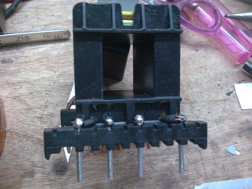

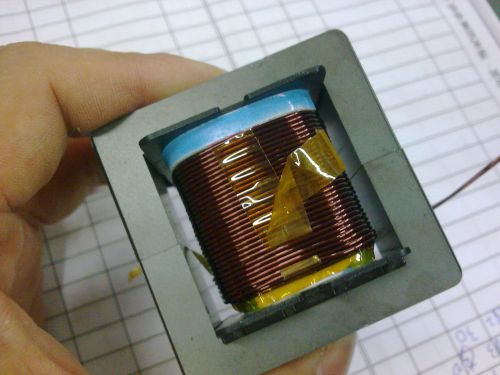

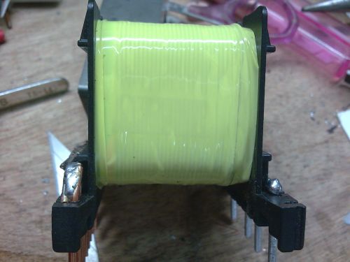

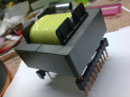

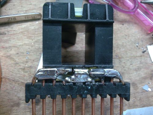

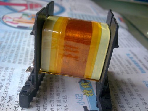

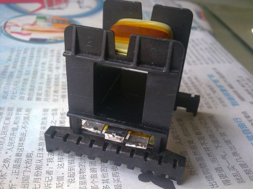

  • fjzzwyl
    2013-09-03 00:36
    @fsgmllw
    准备完工了,
    先用0.3*33MM的铜皮并绕2+2T的初级:
    初级完成;
    再用0.8*2的绕60T次级和0.8*3T的辅助绕组。蓝色的是档墙:
    焊好引出线;
    装上磁芯看看还有多少窗口,还要绕一组0.3*33初级2T;
    2.5平方铜引脚应该没什么问题吧;
    样子不错吧!

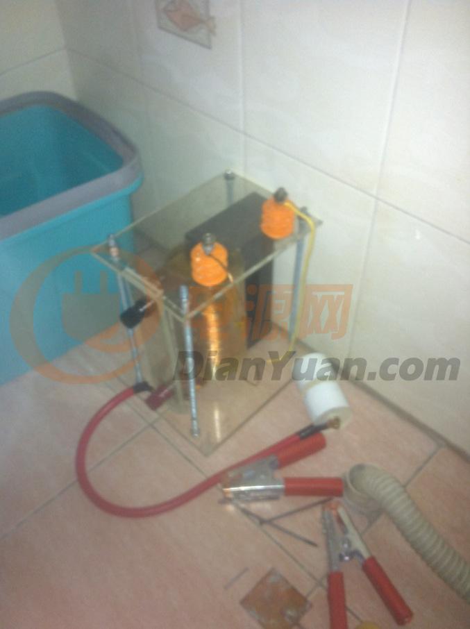

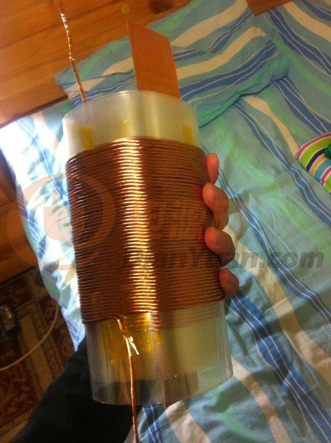

  • 尤小翠
    2013-09-04 18:25
    就地来一发狠的

  • fsgmllw
    2013-09-04 21:06
    @尤小翠
    就地来一发狠的
    高频焊机磁芯?

  • tvro
    2013-09-05 07:36
    @尤小翠
    就地来一发狠的
    这个是什么设备

  • fm881
    2013-09-05 10:22
    @尤小翠
    就地来一发狠的
    以高压放电哦
