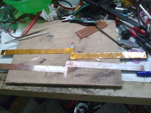

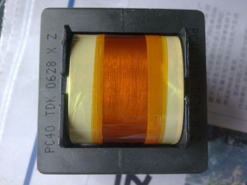

    准备完工了,
    先用0.3*33MM的铜皮并绕2+2T的初级:
    初级完成;
    再用0.8*2的绕60T次级和0.8*3T的辅助绕组。蓝色的是档墙:
    焊好引出线;
    装上磁芯看看还有多少窗口,还要绕一组0.3*33初级2T;
    2.5平方铜引脚应该没什么问题吧;
    样子不错吧!

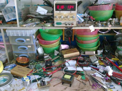

  • changnai000
    2013-08-18 20:11
    @fsgmllw
    工作台一个字形容“乱”,可以无视..................!
    绕了第一层初级.0.3*16.5*2T,通电试了一下空载电流180MA,磁芯有温升,但不烫手,应该有35度以上。
    看来工作台还真是差不多都这样

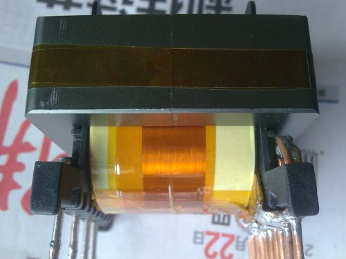

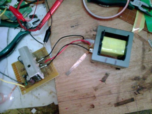

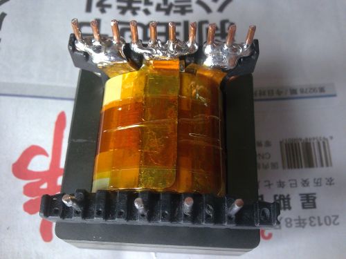

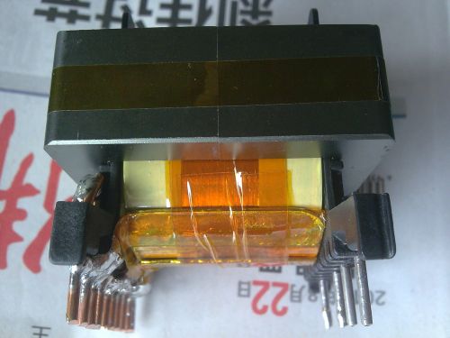

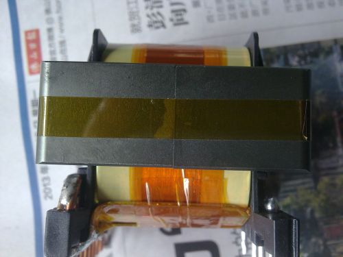

  • fsgmllw
    2013-08-22 13:00
    最终成品图,
    夹心绕法,先用0.3*33MM的双层并绕2T初级,中间用0.8*2的绕60T次级,再用0.3*33MM双层绕最后一层初级。用铜带引出,再将两组初给并在一起焊在2.5平方的引脚上。次级每个边有19.8平方的铜带,过100安电流应该不成问题,就是引脚有点悬,只有7.5平方;空载12V时180MA,没有示波器也没有电桥,不知道漏感多少,波形如何;没有加负载试。等有空搭个电路试试。

    40
  • fm881
    2013-08-23 21:38
    @fsgmllw
    最终成品图,
    做得很不错阿,比工厂的还要好,问一下黄色透明的胶带在那里可以买到呢。
