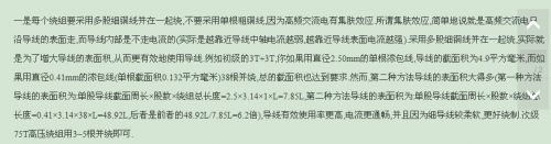

  • 想用一个EE55-21的磁芯做1500W逆变的变压器,初级12V用0.6X56根2+2T.次级用0.8X2根60T.能否达到要求。长期1200W负载使用温升高不?

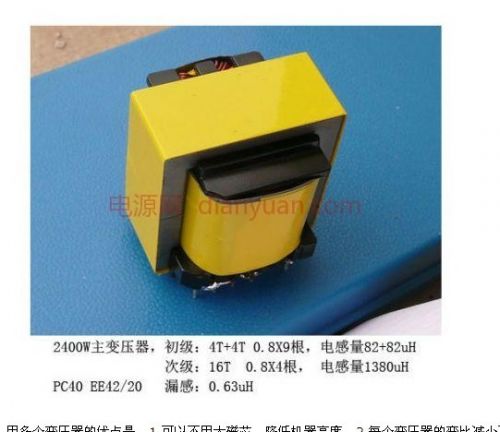

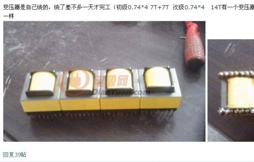

  • 廖远方
    2013-08-07 03:27
    @laijinsong
    他说不发热的变压器我还没有见过要是就是你廖总自己研究最新的变压器就不会发热 看他就知道刚点亮就开始说话的 完全不发热  你不叫他测试清楚 这个不是电烙铁 一分钟就发热烫手的 还有这个是论坛 想吵架的我奉陪 一般高频变压器要大概工作10分钟左右才可以真正得到他的大概工作温度 不是点亮1分钟或几十秒才可以像点了分钟的电烙铁一样烫手的 你自己叫他 用同样的变压器 大家工作10分钟 同样功率情况下 用温度计自己去测测吧
    还绝对不行吗?别说3根了.人家用是4根.
    欣赏下吧.
    还有呢.
    还要帮你找多点不??????????

  • 廖远方
    2013-08-07 03:29
    @laijinsong
    您不会说3根绝对不行4根就没有问题吧????????????

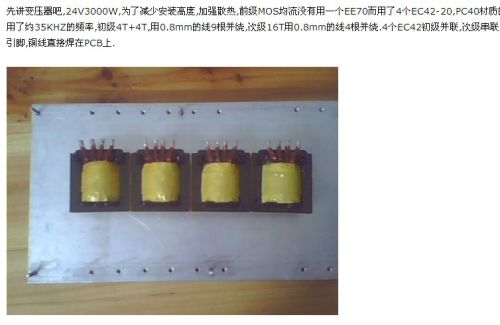

  • laijinsong
    2013-08-07 10:06
    @廖远方
    和你说 变压器的变比 匝比 长度 磁芯都是有关系的 不是说别人用多少多少 自己去看看专家的文章介绍 去百度看看别人的介绍 他24V用4条不是因为他就可以绕4调 是因为他的变比现在成这个比例 按你12V的来说 你变压器初级2+2来说你用的3条0.8的线用的线径大小感应的磁场都不同的 就比喻你一只牛他可以拉1千斤重 你给1500斤他拉 不是拉不动而是看拉多远 我发热的意思是这样 还有别人的每个变压器都是计算过的 用多的初级 多大的次级 线径比不成对比就会温升快 温度高 懂不懂

  • 廖远方
    2013-08-07 10:30
    @laijinsong
    你看人家初级用了多少个平方.磁芯也不同.我说过(绕的下就不是问题)怎么还存在小牛拉大车的存在???此争论到此为止.......

    你怎么学会绕变压器的?给点资料好吗?铜皮的作用?
    高频电流的集肤效应
