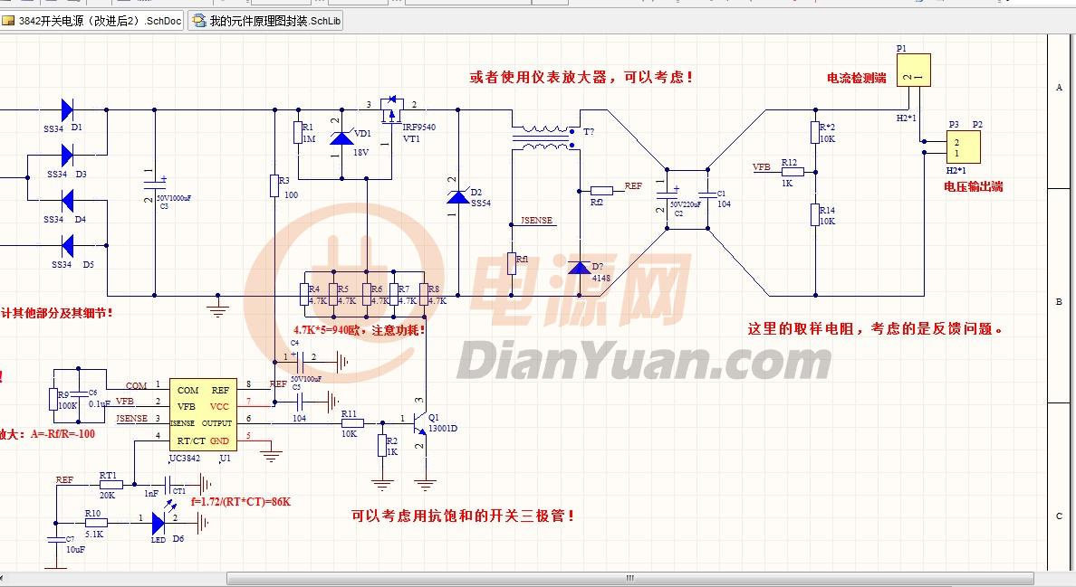

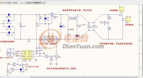

    @weiwst
    几天没有回复了,我看到了,但是没有什么内容好回复。这几天,忙于搜资料,看资料等等。现在基本画了一点。对于这个方案1,我做了一下改动,用的是电流互感器,从理论上分析这个既作为储能电感又作为互感器的原边。当然也存在明显的问题,就是匝数的问题、电感量等。这里没有实际制作,只画了原理图。还有就是电流互感器在开关电源中的应用的问题,什么磁芯自复位、强迫复位之类的问题,我也参考了这个资料。电流互感器在开关电源中的应用
    还是直接看图吧:
    这几天一直各种事情,正在看Cadence.orcad.16.5中的ORCAD Capture CIS的仿真教程。也想着如果先仿真验证一下就更好了。
    这里改动了1.用抗饱和的开关三极管。2.可以使用仪表放大器代替电流互感器,但是这样也许将增加电路,用专用芯片或者用运放自己搭建。这样就用一个地了。复杂程度差不多。
    Q1的選擇是不正確的
    運放要檢測這個電流,得有足夠的共模抑制能力.

  • weiwst
    2013-02-23 11:07
    @lixz
    Q1的選擇是不正確的
    哦?请说说呗。。。
    如果用运放构成仪表放大器或者直接用仪表放大器不知可以不?但是成本一定更多。

  • lixz
    2013-02-23 11:21
    @weiwst
    哦?请说说呗。。。
    不考慮成本當然可以啦
    不過這里高速運放或者電流檢測專用運放或許更合適,因為一般儀表放大器的帶寬都很低,當然,能找到高帶寬的也行....
    13001是高壓小電流開關管,他的增益很低,用在這種低壓高速脈沖是不合適的.不過無論如何,這個驅動方法性能都不太好.因為不能形成快速上升下降的波形

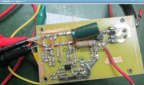

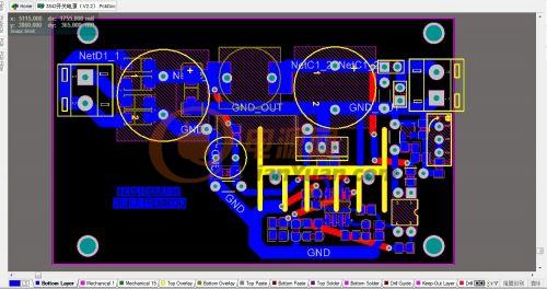

  • dxsmail
    2013-03-04 14:17
    @weiwst

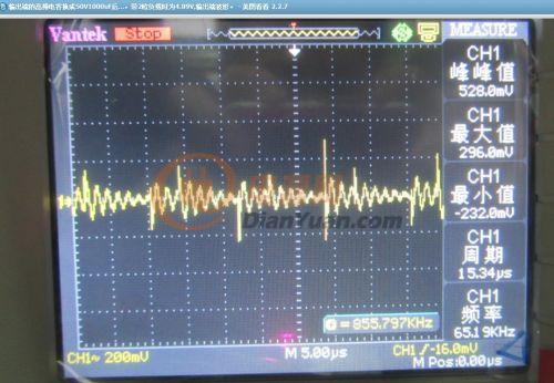

    下面就是V2.2版本的测试。
    先看看原理图:
    还有PCB的布局:
    腐蚀及焊接调试V2.2版本图片,在协会的论坛已经发过帖子了。帖子名字是:如何更好地手工制作PCB板。自己搜索,O(∩_∩)O~。我也是斑竹的,嘿嘿。

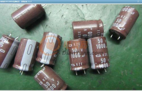

    在学长的公司买的高频低阻抗电容后,输出端的电容换成高频低阻抗的。使用的50V1000uF高频电容(没有买到新的,只能用拆机的了。话说比很多国产的新的还好些。):

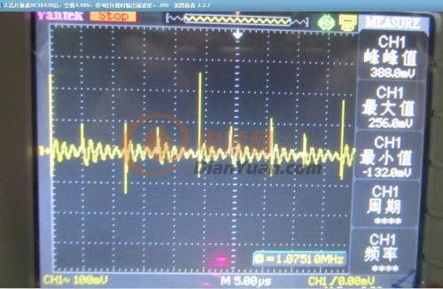

    输出端的高频电容换成50V1000uF后,输入22V,带2欧负载时为4.89V,输出端波形:
    这里的测试方法应该是正确的,用50欧的同轴电缆一头接一个头,另一头直接焊接在电路板上。测试时的图片:
    最后把原来的UC3842换成了UC3843B,可以工作在更低的工作电压。
    芯片换成UC3843B后,空载4.98V,带4欧负载时输出端波形(AC耦合):
    现在的效果就是这个样子。从波形看还是不是太好,带负载能力还算可以。各位前辈看看,现在的效果算是一般的性能吧?当然,上面的电路的反馈环路也许设计的还是不太好!如果进行的话,下一步就要试验黄老师说的那种,用脉冲变压器驱动NMOS管,或者用其他的驱动MOS管的形式。电路结构就是上面的BUCK结构。不过就要仔细考虑,电感的磁芯,脉冲变压器的磁芯等设计问题了!我现在的设计,理论基础欠缺很多!下面学习使用仿真软件,加上实际做实验。期待前辈们的指点!
