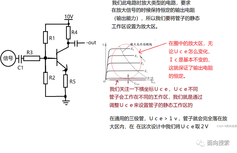

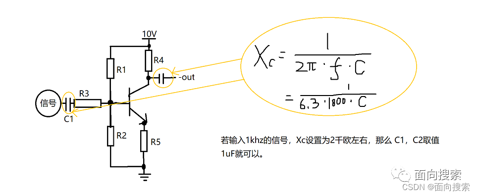

大多数同学刚开始接触模电,第一个三极管电路就是它吧,将小信号放大的电路,虽说简单但是认真扣起来每个参数,也有很多硬件工程师不懂。今天就把这个电路总结一下。

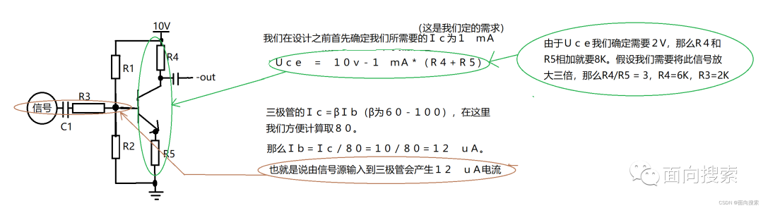

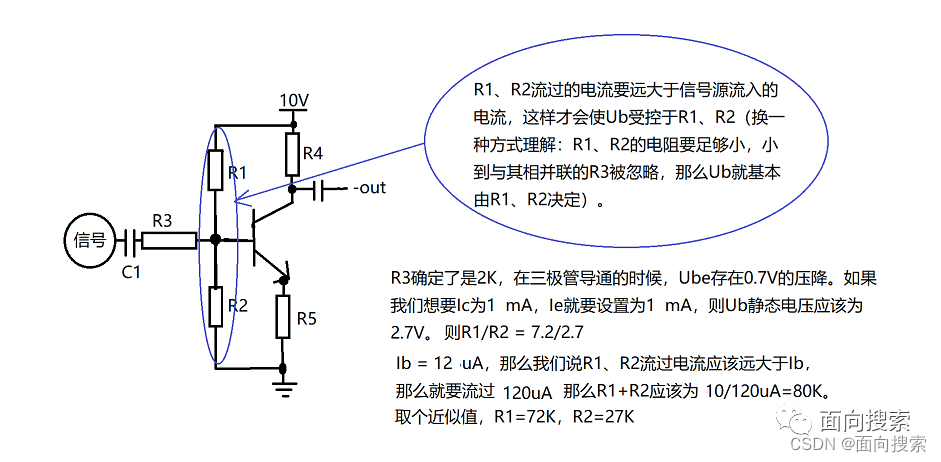

静态分析

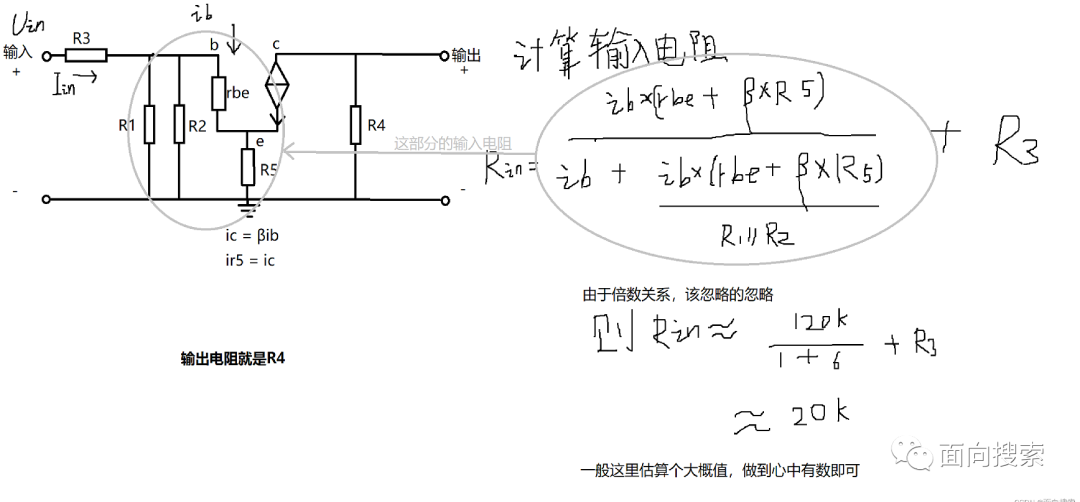

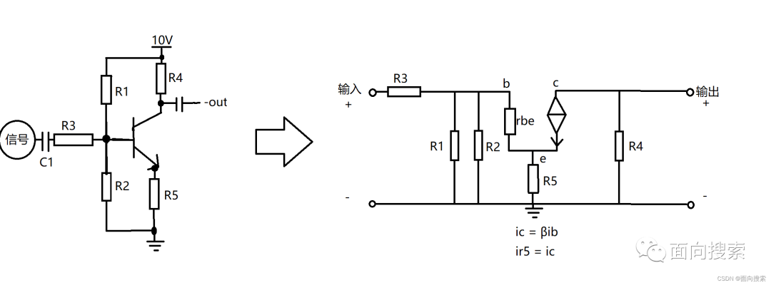

动态分析
参数总结
在以上的动态、静态分析中我们对一些参数进行了计算。下面我们对这些参数的预估值进行一下总结。
放大倍数---------- 3倍
Uce ---------------- 2V
Ic -------------------1mA
Ubq ----------------2.7V
ib ------------------约12uA
输入电阻 --------约20k
输出电阻 --------约6k

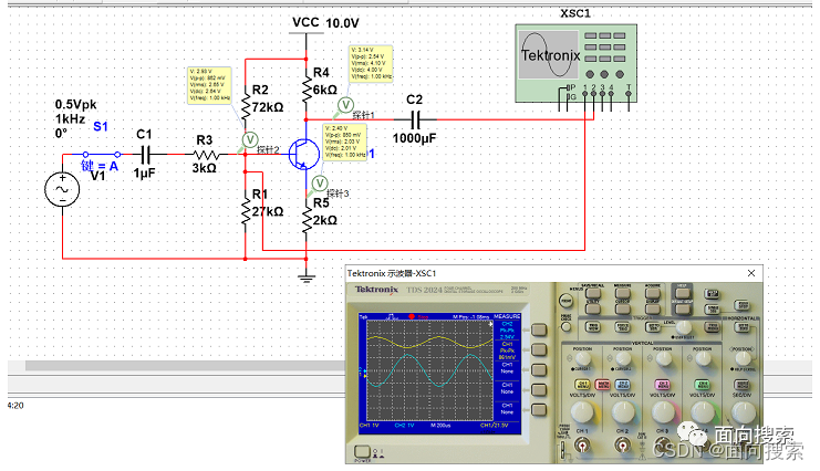

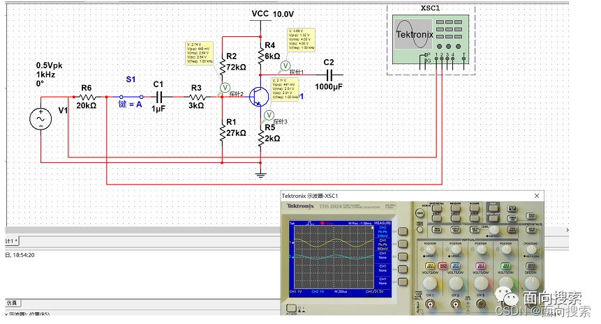

仿真验证

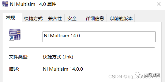

贴上仿真软件的版本与下载链接,需要的同学自取↓
附上multisim 14.0 网盘链接,内附PJ方法
https://pan.baidu.com/s/15NvcyeKIgk-COlvoDIfz0A
提取码: dsmf
上图可以看出,输入经过电路后,放大了三倍,这个与之前的设计也一致,值得注意的是,由于R3和R1的存在,会使得输入波形略微下降,所以仿真中我测量的是三极管基极的波形。各个点的静态电压也可以通过仿真的探针看一下哈。
使用R6串联进电路,我们可以看到R6的前后幅值下降差不多有一半,所以输入电阻的测量值为20K左右,与预设值一致。

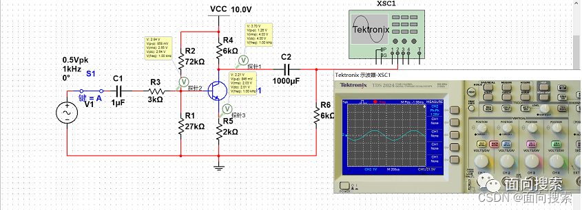

负载端加6K电阻,输出波形下降了约一般,所以输出电阻的测量值为6K左右,这也与我们预估的一致。
