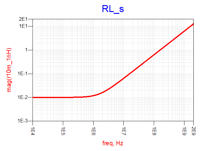

单个器件的阻抗特性知道了,那么他们串联之后是什么样的呢,下面请看电阻和电容串联:
 可以看到,RC串联后,低频部分阻抗呈现荣性,大小就是串联电容的阻抗大小,高频部分为阻性,大小为电阻的阻抗大小,下面请看电阻和电感串联:
可以看到,RL串联后,低频部分阻抗呈现为阻性,大小为电阻的阻抗大小,高频部分阻抗呈现感性,大小就是串联电感的阻抗大小,下面请看电容和电感串联:
