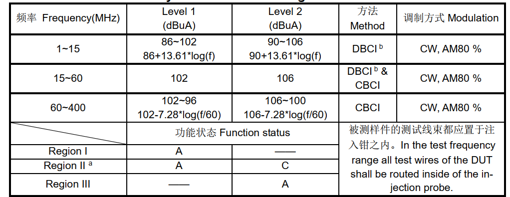

实验标准:
实验要求都是等级A,即产品在实验过程中不允许出现任何的功能偏差。

其次,干扰的路径是从线束耦合进入产品的,我们可以将产品分成两大部分,一部分是线束,一部分是产品本身,DBCI是不包括GND线束,CBCI是包括GND线束的,因为两者实验现象一致,为简单起见,我们先从DBCI开始分析,测试线束接口包括:
其中DBCI时,只测试了POWER线束,LIN线束,我们将POWER线束和LIN线束分开测试,发现给POWER线束注入大电流时,没有出现读卡失败,当给LIN线束注入大电流时,出现读卡失败了。分析LIN线束接口部分的电路:
