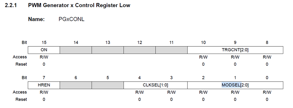

图2 PWM控制寄存器Low
图3 PWM控制寄存器Low种的模式选择位
在配置PWM的工作模式中,首先通过图2,3所示的寄存器配置PWM运行模式。

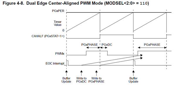

七.双边沿的中心对齐PWM模式
双边沿的中心对齐PWM模式,和双更新的PWM中心对齐模式类似,在双边沿中心对齐模式中,允许对上升沿宽度和下降沿部分宽度做相应控制,这同样会造成波形的不对称性。
这个模式的特点就是,给与用于足够的灵活性,增加了对两个边沿的控制之外,还可以减小中断事件的频率。
图12 双边沿的中心对齐PWM模式寄存器和波形关系
具体来说,通过PGxPHASE来实现对上升沿部分脉冲宽度的控制,通过PGxDC来实现对下降沿部分脉冲宽度的控制。
有一个非常灵活之处,就是在双边沿中心对齐PWM模式中,用户可以设置为单更新模式,也可以设置为双更新模式。单更新模式就是说,用户随时在允许更新宽度的阶段改写PGxPHASE或者PGxDC,而在下一个完整PWM周期中去更新之。
图13 双边沿中心对齐PWM模式---单更新模式
如图13所示,我们可以看出,在PWM周期中改写了PGxDC和PGxPHASE的值,然后再下一个周期中才进行更新Buffer。同时,EOC中断事件也是每一个完整PWM信号周期中断一次。
和单更新对应的,就是双更新模式,在这个模式中,对应每一个PWM计数周期都有一个EOC事件中断,也有一个PWM数据更新。
图14 双边沿中心对齐PWM模式---双更新模式
在双更新的模式中,注意改写和更新的时刻,在上升沿PWM计数周期初始时刻,只能更新PGxPHASE的值,而在下降沿PWM计数周期初始时刻,只能更新PGxDC的值,用户可以用CAHALF来决定合适的寄存器改写时刻,比如,在CAHALF=0时,前面的一个PWM计数周期中,只能改写PGxDC的值,然后在后面的一个PWM计数周期初始时刻更新。而在CAHALF=1时,后面的一个PWM计数周期中,只能改写PGxPHASE的值,然后在第一个PWM计数周期初始时刻更新。每一个PWM计数周期结束后,都会进行EOC中断。总的说来,就是说先写入,然后在下一个PWM计数周期初始更新。
