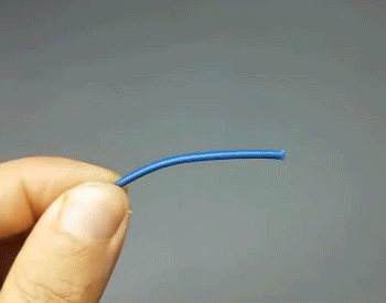

幸运的是,困难总比办法多,找一根电线还是相对容易的:
下面看看怎么通过这根线,把孔里的锡吸出来。
首先来个经典操作,剥线:

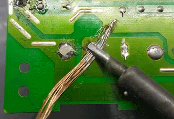

再准备点助焊膏:
在助焊膏的帮助下,通过电线将孔里的锡吸走:
一下子吸得干净清爽,通孔的任务,轻松搞定:

  • wutongxiangyu 2022-06-03 23:04
    锡融化后,把电路板放桌上轻轻一磕就完事了。
