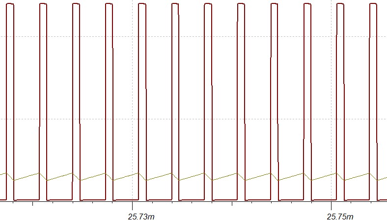

①Mos开关电压波形和电感电流波形
       当Mos打开时,输入电流流过电感,电感电流增加,二极管反偏,能量储存在电感中,输出能量由储存在输出电容中的能量提供;当Mos关断时,二极管正向偏置,电感中的电流通过二极管流向电容,储存在电感中的能量减小,由于电感的电流不能突变,当Mos断开时,电流不能突变,而是以一定斜率降低。
Mos开关电压波形(深红色)和流过电感电流波形(浅黄色)

       当Mos关断时,二极管导通,电池电压和电感中的能量一起向电容和负载提供能量,二极管导通时间和电感电流下降时间相同。结合上图中电感电流和Mos开关波形,可以看出电感、二极管和Mos开关管之间的电流关系,Mos流过电流为开通期间流过电感的电流,二极管流过电流为电感Mos关断期间流过电感的电流,流过电感电流最大值为7.04A,与理论计算值6.961A接近。
