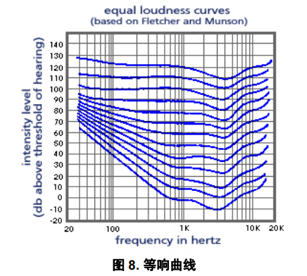

5、更改间歇模式的基频
通常,人耳对 2~4kHz 的频率最敏感,对高于或低于图 8 中等响曲线的频率不太敏感。这些曲线表示人耳对超出 各个响度级别人耳听力范围的频率的敏感度。各行显示 频率范围的强度等级,描述对参考 1kHz 起始等级的类似 响度的主观感受。
因此,可通过将噪音的基频移出 2~4kHz 范围来降低响度 的主观感受。间歇模式的基频可通过修改反馈网络来更 改。图 9 显示典型反馈网络。基频可通过以下一种或多 种方式来降低
