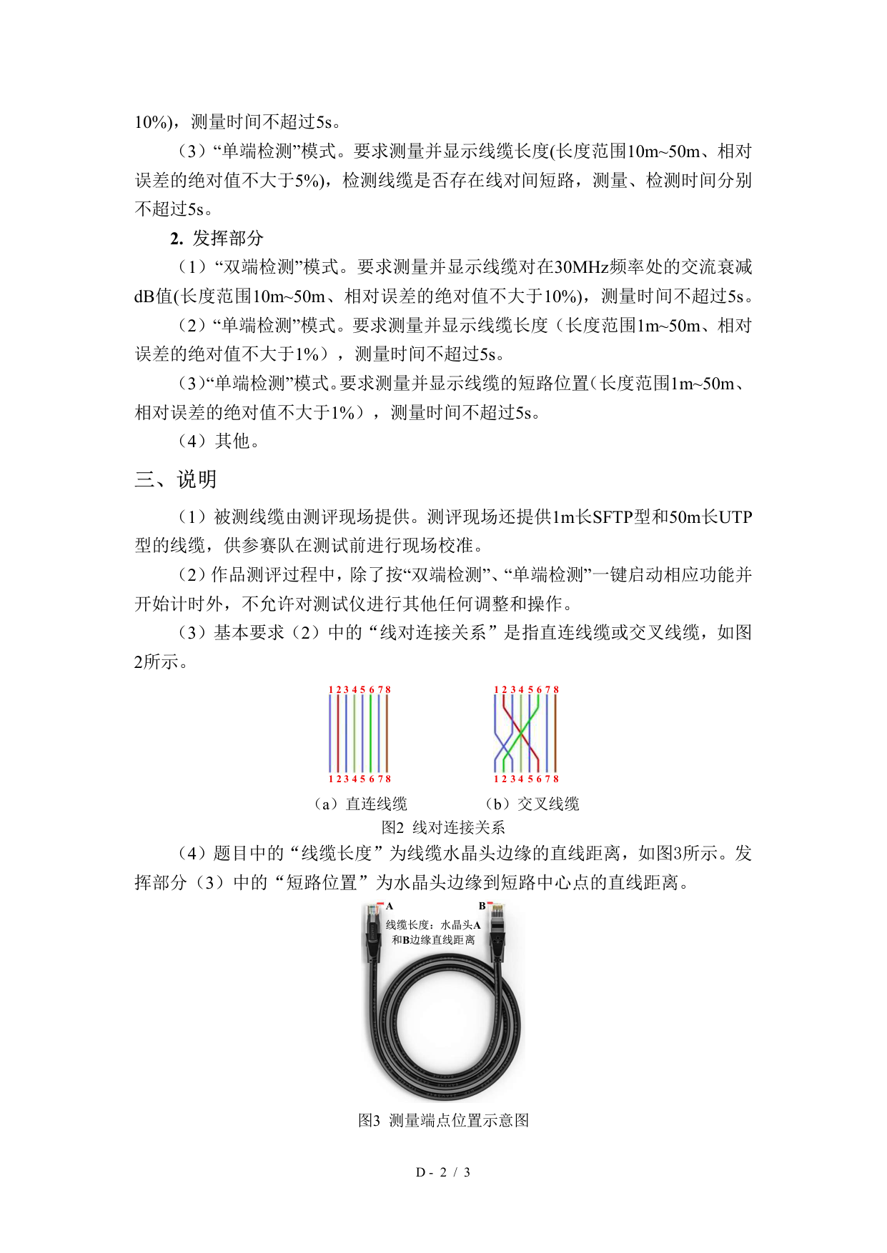

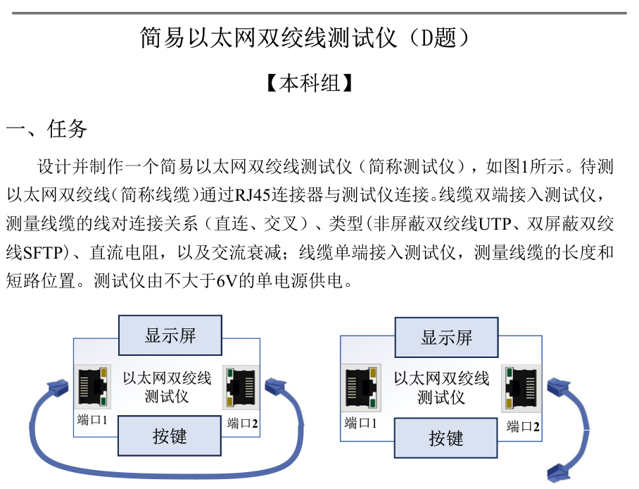

设计并制作一个简易以太网双绞线测试仪(简称测试仪):待测以太网双绞线(简称线缆)通过 RJ45 连接器与测试仪连接。线缆双端接入测试仪,测量线缆的线对连接关系(直连、交叉)、类型(非屏蔽双绞线 UTP、双屏蔽双绞线 SFTP)、直流电阻,以及交流衰减;线缆单端接入测试仪,测量线缆的长度和短路位置。测试仪由不大于 6 V 的单电源供电。
关键约束:所有测量、检测时间均不超过 5 s;测评中除按「双端检测」「单端检测」一键启动并计时外,不允许任何其他调整操作;禁止使用专用测量仪器的主板或模块,禁止称重、超声、激光等非电参数方法。

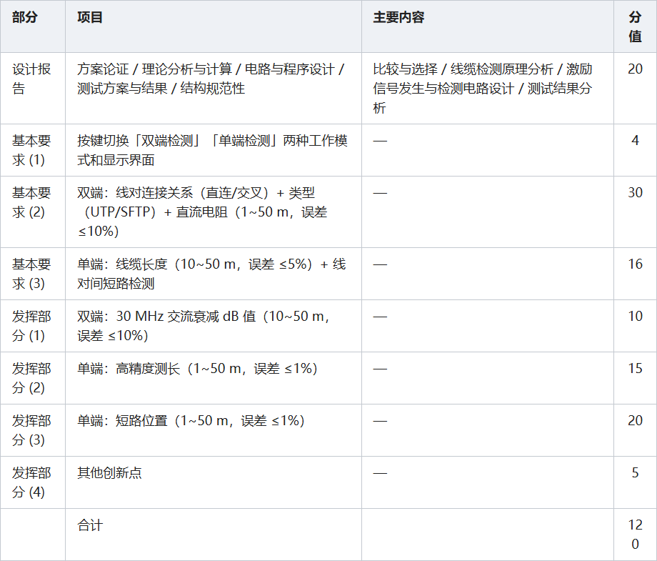

评分标准(文字版速览表)
判分关键:基本 (2) 30 分是「接线正确就能拿」的主阵地(线序扫描 + 屏蔽检测 + 电阻),发挥 (3) 短路定位 20 分是全场最贵的单项——它要求单端状态下把短路点定位到 1 cm 量级,直接把「测个通断」的玩具方案排除在发挥区之外。基本 (1)(2)(3) = 50 分是稳定下限;发挥 (1)(2)(3) = 45 分全压在射频和精密测量两个硬骨头上。

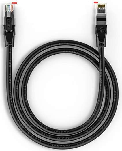

被测线缆实物(官方原理图,p2)

把测试仪想象成一个「网线全科体检医生」,两种体检套餐:
- 双端套餐(线缆两头都插到测试仪上):
- 查「骨架接得对不对」:8 根芯线一一对应是「直连线」,1-3、2-6 换位的是「交叉线」——像查两排牙齿咬合关系;
- 查「穿没穿铠甲」:SFTP 线有屏蔽层连着 RJ45 金属外壳,UTP 没有——摸一下外壳通不通电就知道;
- 量「血管粗细」:测直流电阻,电阻和长度成正比,铜芯越细越长电阻越大;
- 听「30 MHz 的回声」:从一头喊一嗓子(30 MHz 正弦波),另一头用检波器听还剩多响,差多少个 dB;
- 单端套餐(只插一头,另一头悬空):
- 量绳子多长:线缆是根电容,越长电容越大——充放电一测便知;
- 找短路点在哪:两根芯线粘在一起了,粘在几米处?用电阻比例或反射原理定位。
还有几条铁规矩:只有两个 RJ45 口(所有测量都得从这两个口「分时」进出,切换电路是刚需);一键启动后不许动(测量流程必须全自动);不许用现成测量仪器的主板(买台网络分析仪拆板子塞进去=违规);5 秒内出结果(每项测量都是「快照」不是「精雕」)。

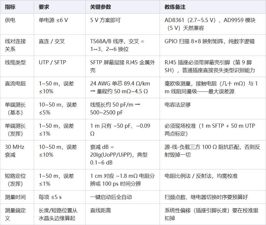

核心指标速查表
最大卡脖子难点(4 条)

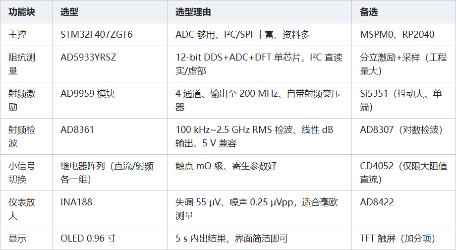

- 毫欧级电阻测量的「接触电阻陷阱」:1 m 网线单芯只有 ~0.09 Ω,而水晶头与插座的接触电阻普遍有 20~50 mΩ——误差源和被测对象同量级。理想方案是四线开尔文测量,但题目规定线缆插在标准水晶头上,四线法物理上做不了。出路的思路只有两条:用恒流激励 + 仪表放大器(如 INA188,输入失调 55 μV)把小电压放大到可测,或者接受接触电阻存在、用「1 m 标准线现场校准」把它当系统偏移扣除。前者拼模拟前端功底,后者拼标定算法——国一方案两条都占了。
- 单端 1% 测长的「时间分辨率墙」:网线里信号速度约 2×10⁸ m/s,1 m 线往返才 10 ns;发挥 (2) 要求 1% 精度即 1 cm,对应往返时间 100 ps——STM32 定时器分辨率在 ns 量级,差两个数量级,纯 TDR(时域反射)方案在 MCU 上直接死掉。可行路线是把长度信息换到「慢性子」的模拟量上:电容法(C∝L,50 pF/m)或扫频 1/4 波长法(1 m 对应 50 MHz、50 m 对应 1 MHz),再用题目给的 1 m/50 m 两根标准线做两点标定,把器件离散性、插座寄生全部吸收进校准系数里。题目发校准线,就是在提示你「标定」是本题主线。
- 30 MHz 衰减测量的「阻抗匹配铁三角」:网线差分特性阻抗 100 Ω,信号源内阻、线缆、终端负载三者不匹配就会有反射,测出来的「衰减」混入驻波起伏,数字完全不可信。源端要用两个 50 Ω 输出的射频放大器拼成差分驱动(或射频变压器),终端精确 100 Ω;检波不能用二极管包络检波(小信号段死区非线性,找极小值/测小衰减都会翻车),要用 AD8361 这类 RMS 检波器(100 kHz~2.5 GHz,转换增益 7.5 V/V rms)。另外 30 MHz 在网线内的波长约 6.7 m(自由空间为 10 m),板级走线已经能构成「天线」,检波与 DDS 的地处理不好,辐射串扰会直接淹没有用信号。
- 两个 RJ45 口 × 三种测量 × 八根线的切换矩阵:直流电阻测量、30 MHz 射频、阻抗/电容扫描三路信号都要分时复用到 8×2 个触点上。模拟开关(CD4051/CD4052)导通电阻 ~100 Ω,串在毫欧测量回路里是灾难、串在 30 MHz 链路里直接破坏匹配;继电器触点是 mΩ 级、寄生参数好,但体积大、寿命有限、触点质量参差。主流方案是直流部分用模拟开关、射频对用继电器(射频只测一对线,可以固定走 4、5 针,把继电器紧贴 RJ45 焊),切换架构在方案阶段就要定死,事后补救几乎等于重画板子。

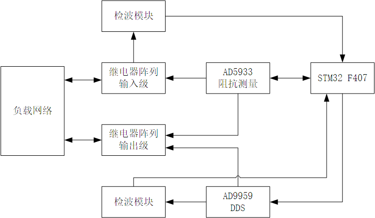

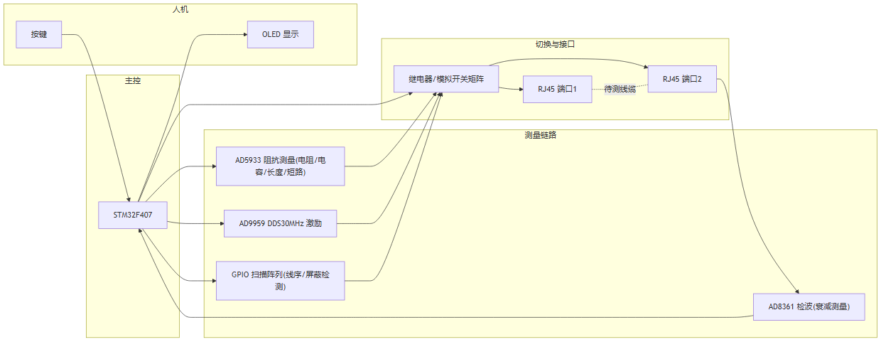

系统文字框图:整机以 STM32F407 为主控,外围分四条测量链路——
- 数字链路(线序/类型/短路检测):主控 GPIO 阵列 → 继电器/模拟开关矩阵 → RJ45 端口 1/2,逐针扫描 8×8 导通映射 + 屏蔽壳(SH 脚)导通检测;
- 阻抗链路(电阻/电容/长度/短路定位):AD5933 阻抗转换器(内置 DDS 激励 + ADC + DFT)→ 外挂低输出阻抗运放 + 串并联电阻网络 → 切换矩阵 → 线缆,读回实部(电阻)与虚部(电抗);
- 射频链路(30 MHz 衰减):AD9959 DDS 模块 → 射频变压器/差分驱动 → 端口 1 → 线缆 → 端口 2 → 100 Ω 匹配终端 → AD8361 检波 → 主控 ADC;
- 人机链路:OLED 显示 + 按键,双模式界面切换,一键启动计时。

元器件选型表:

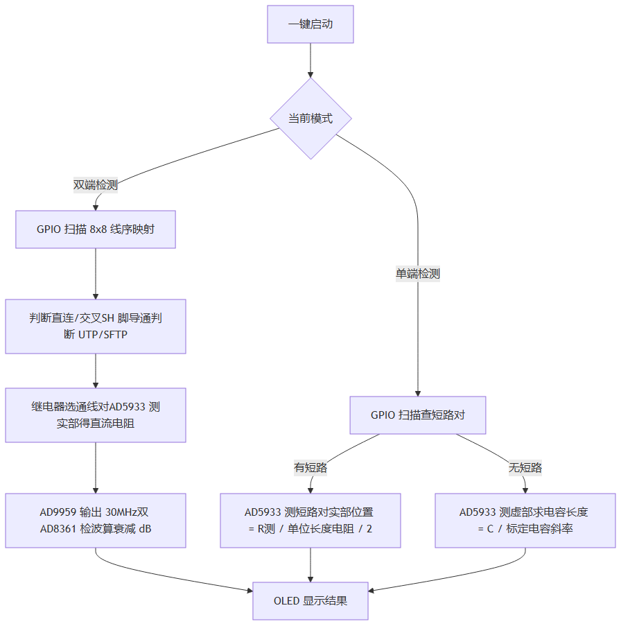

闭环逻辑:整机是一个「测量状态机 + 标定系数表」的结构——所有物理量先转成 AD5933 的复阻抗或 AD8361 的直流电压,再经校准系数(开机用 1 m SFTP / 50 m UTP 标定或预存)折算成显示值。测量次序按「先数字后模拟、先直流后射频」排布,保证 5 s 内串行完成。

这是一套 2025 国赛一等奖开源工程(GPL 3.0 协议,完整工程/BOM/演示视频全公开)。总体思路是「一颗 AD5933 打天下 + 一条 30 MHz 射频链路补衰减」:STM32F407 做主控,AD5933 负责电阻、电容、长度、短路定位四项测量(利用其片内 DDS 激励 + ADC + 1024 点 DFT,I²C 直读复阻抗实/虚部),AD9959 模块产生 30 MHz 正弦激励、双 AD8361 检波测衰减,继电器阵列承担线对切换。供电 5 V 单电源,符合题目 ≤6 V 约束。
系统总体框图(参考设计原图)

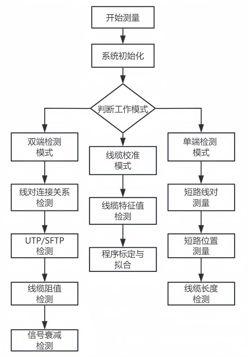

程序流程图(参考设计原图):双端 / 校准 / 单端三模式分支,校准模式单独成路(线缆特征值检测 + 程序标定拟合)——这是它精度达标的组织保障。

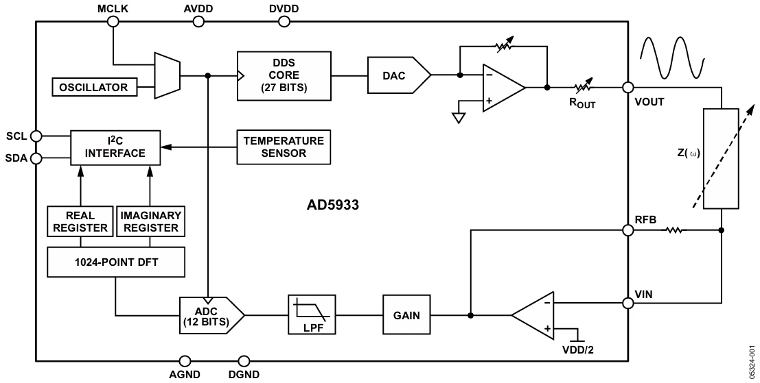

模块 1:AD5933 阻抗测量核心(电阻/电容/长度/短路定位)
原理图截图

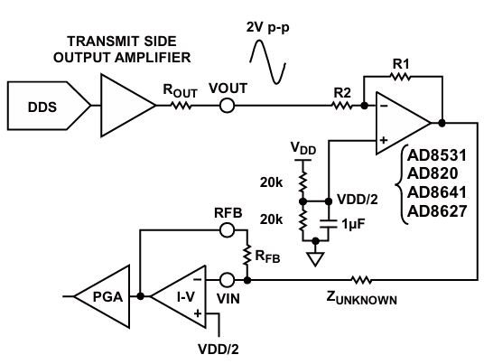

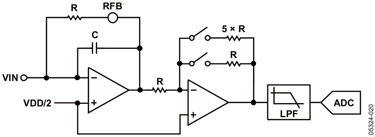

我的理解:AD5933 本质是「片上网络分析仪缩微版」——27 位 DDS 产生正弦激励从 VOUT 打进被测阻抗,响应电流经 I-V 放大(RFB 设增益)、PGA、抗混叠滤波进 12 位 1 MSPS ADC,片内 DFT 直接算出该频点的实部/虚部寄存器。对电赛最大的意义是把「测复阻抗」这个射频级难题封装成了 I²C 读两个寄存器,实部给直流电阻和短路定位用,虚部给电容和测长用,一颗芯片两条腿走路。

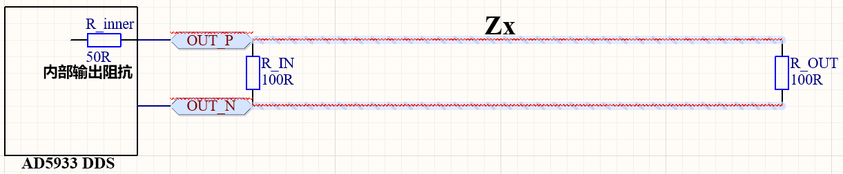

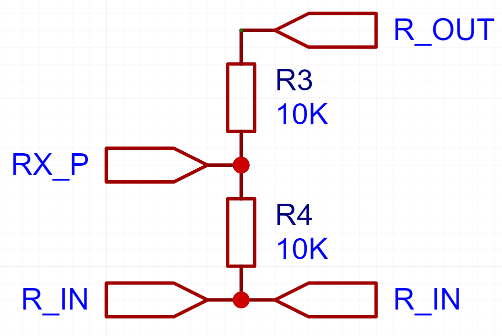

设计分析:原生存测范围 1 kΩ~10 MΩ,而网线电阻在 50 mΩ~4.5 Ω——差了三个数量级,这工程做了两层改造:① 外挂运放压内阻:AD5933 输出内阻 200 Ω~2.5 kΩ(随量程档位变化),外挂一级 AD8531 运放把等效输出内阻压到近零,先实现 100 Ω 级测量;② 串并联电阻网络扩量程:Rs=100 Ω 串联「抬高」被测小电阻越过量程下限,Rp=1 kΩ 并联在开路测长时「压低」等效阻抗不越量程上限。调试中发现「小电流高阻态引干扰、大电流发热漂移」的两难后,最终用 R1=10 kΩ、R2=100 kΩ、Rfb=1 kΩ 的组合把工作电流调到中间档。
低阻测量外挂运放架构(参考设计原图,基于 ADI 手册应用电路)
串并联电阻网络(参考设计原图):R3/R4 各 10 kΩ 组成分压网络,R_OUT 激励经 RX_P 到 R_IN 进线缆。
测量回路等效电路(参考设计原图):AD5933 DDS 50 Ω 内阻 + 100 Ω 串联电阻 + 待测阻抗 Zx + 100 Ω 终端的完整链路。
勘误:描述中「Rp 并联电阻……等效于减小待测电阻的阻值,使待测电阻小于最大量程,以实现容值的测量」一句措辞含糊——并联电阻后测的仍是**阻抗虚部(容抗)**而非「阻值」,初学者照字面理解会绕晕。另外 BOM 里挂了一片 CD4052 模拟开关,但正文硬件描述只提继电器阵列,两处口径不一(推测 CD4052 用于不进测量回路的信号选通,但文档未说明),复刻时需自行确认其接法。

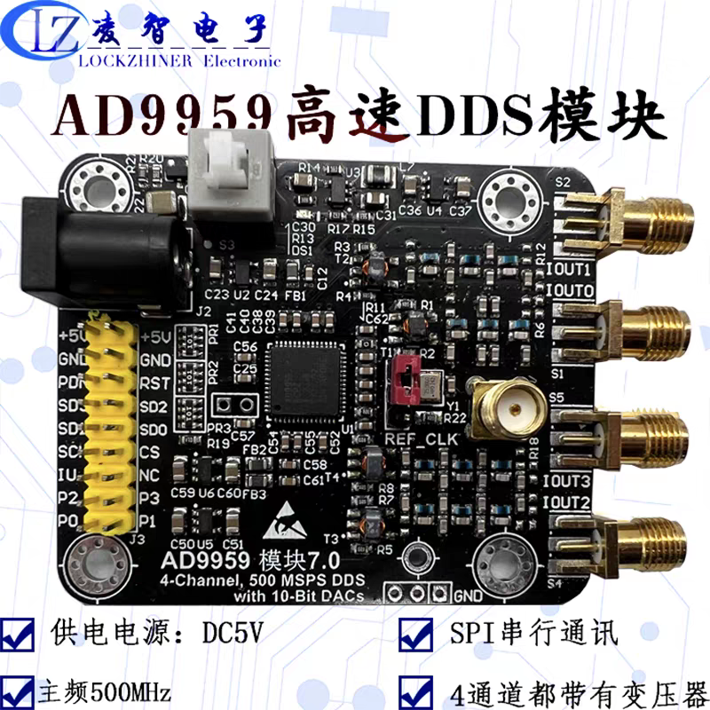

模块 2:30 MHz 射频激励与检波链路
原理图截图
我的理解:这条链路是「喊一嗓子 + 听回声」:AD9959(4 通道、主频 500 MHz 的 DDS)产生 30 MHz 正弦,经模块自带射频变压器输出(50 Ω);线缆另一端接 100 Ω 匹配终端;源端和终端各放一只 AD8361 RMS 检波器(100 kHz~2.5 GHz、转换增益 7.5 V/V rms、线性直流输出),主控 ADC 采两路直流电压算 20lg(Uo/Ui) 即得衰减 dB 值。检波器输出是线性的,标定极其简单——两点定一条直线。
设计分析:选 AD8361 而不是二极管检波是本模块的胜负手——测衰减和找极小值都要覆盖小信号区,二极管检波的死区非线性在小衰减(0.1~0.5 dB)和极小值附近直接失真。选成品 AD9959 模块而不是自焊 DDS,把射频布线难度外包给了模块厂,对 4 天赛程是正确的取舍。注意事项里三条(阻抗匹配、地线处理、双绞耦合)全是射频工程的血泪经验:源-线-负载不匹配时反射叠加在入射波上,测到的「衰减」是驻波起伏不是真实插损。
勘误:模块描述称「四通道 200M」,AD9959 芯片主频实为 500 MHz(时钟倍频后输出理论上限约 200 MHz),两处数字说的是不同的事,采购时按模块规格核对即可,不算技术错误。

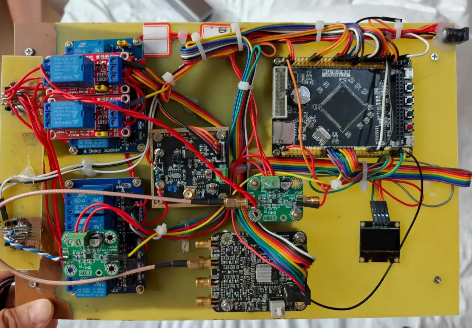

模块 3:继电器选通矩阵与 RJ45 双端口
原理图截图(实物图中左侧蓝色继电器组即切换矩阵)
我的理解:4 对线 × 双端口 × 多路信号(GPIO 扫描电平、AD5933 激励、30 MHz 射频)都要从两个 RJ45 口进出,继电器阵列就是「铁路道岔」。该方案全部用继电器而不用模拟开关,牺牲体积换来 mΩ 级触点电阻和干净的射频通道——对毫欧电阻和 30 MHz 两个「脆弱」测量是同一个正确答案。
设计分析:从实物图看,工程用洞洞板 + 成品模块(4 路继电器模块 ×2、STM32F407 核心板、AD9959、AD8361 ×2、AD5933 小板、OLED)搭建,射频连接用 SMA 转 SMA 同轴线。这种「模块化堆叠」路线在 4 天赛程里是稳妥解:每个模块厂商已替你把射频/模拟布局做完,自己只做数字控制与接线。代价是体积大、接线长(图中彩色杜邦线在 30 MHz 下已是小天线),最终精度靠校准兜住——测试数据证明这个取舍成立。

设计分析:软件上把「校准」做成独立模式(对应题目允许的赛前校准环节)是架构亮点——1 m SFTP 与 50 m UTP 两根标准线分别标定零点与斜率,正式测量只做查表折算,既满足「一键启动后不许操作」的规则,又把器件离散性全部吸收。这正是测评规则(现场提供两根校准线)期望看到的用法。

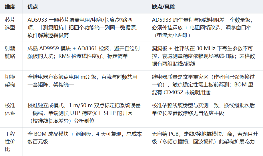

d. 优缺点分析(教练视角)
