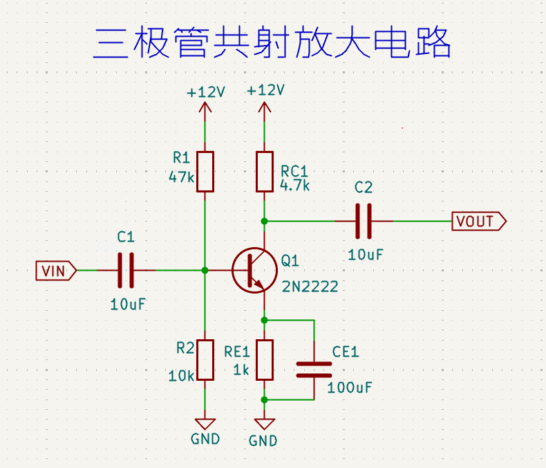

三极管共射放大电路(Common-Emitter Amplifier,2N2222 + 4 电阻分压偏置)
昨天我们用 NPN 三极管(2N2222)当"电子开关"——基极给 5V → 集电极直接拉到地,LED 亮。今天我们让三极管工作在线性放大区,给它一个小信号正弦波(10mV),输出端得到一个放大了约 250 倍、反相 180° 的正弦波(约 2.5V)——这就是所有模拟电路的心脏 :共射放大器。麦克风、音频功放、运放内部、收音机前端……几乎所有信号放大的第一级都用这个电路。
电路图
8 个核心元件组成的"分压偏置共射放大器"(不含电源):
最经典的小信号放大结构:4 电阻组成分压器给基极提供稳定静态工作点,RC1 把集电极电流变化"翻译"成电压变化,C1/C2 隔直流让小信号进得去出得来,CE1 把发射极电阻"短路"以获得高增益。
节点 / 端口 接什么 作用 VIN(全局标签) 输入端口 1kHz 10mV 峰值的正弦小信号 C1 (10µF) VIN → 基极节点 输入耦合电容:隔直流,让交流小信号无损地送入基极 R1 (47kΩ) +12V → 基极 上偏置电阻:与 R2 一起给基极提供稳定的 V_B ≈ 2.1V R2 (10kΩ) 基极 → GND 下偏置电阻:与 R1 形成 V_B = 12V × 10/(47+10) ≈ 2.1V Q1 (2N2222) B/C/E 三极 核心放大管:基极电流变化 → 集电极电流变化 → 输出电压变化 RC1 (4.7kΩ) +12V → 集电极 集电极电阻(负载):把 I_C 变化转换成 V_C 电压变化(I_C↑ → V_C↓) C2 (10µF) 集电极 → VOUT 输出耦合电容:隔直流,把放大的交流信号送到下一级 RE1 (1kΩ) 发射极 → GND 发射极电阻:提供直流负反馈,稳定静态工作点(I_C 漂移自动补偿) CE1 (100µF) 发射极 → GND 发射极旁路电容:交流上把 R_E "短路"(不参与放大),让 |A_V| 从 ~5 提升到 ~250

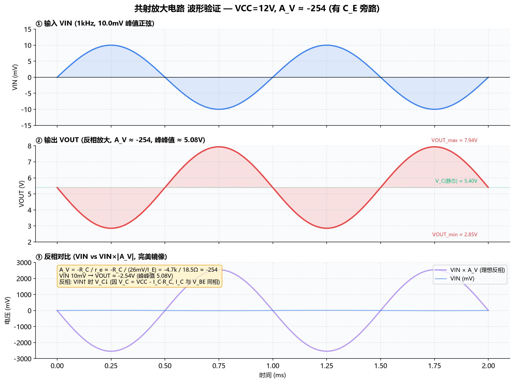

输入/输出波形对比
1kHz 10mV 峰值小信号正弦 经 254 倍反相放大后的理论波形(理想线性模型、未接负载):
通道 波形 含义 ① VIN 10mV 峰值正弦(pp 20mV) 输入的小信号正弦波(C1 隔直后的交流分量) ② VOUT 5.4V ± 2.54V 的反相正弦 输出波形(集电极电压):静态工作点 5.4V 上叠加 ±2.54V 交流分量(峰峰值 ≈ 5.1V),与 VIN 反相 180° ③ VIN × A_V ±2.54V 反相正弦(紫色) 理想反相放大结果,与 VIN 完美镜像:10mV 峰值 × 254 = 2.54V 峰值
关键参数验证:

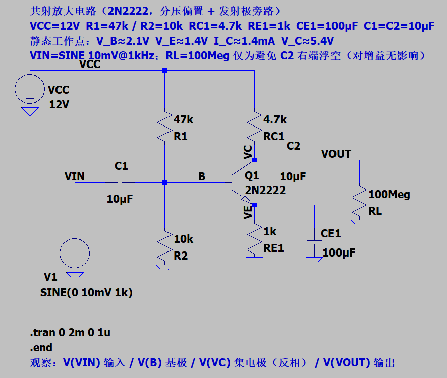

仿真环境 LTspice 26.0.2(-b -ascii 批量模式)。原理图与波形数据由 scripts/day-17-rebuild.py 自动生成——元件引脚坐标直接解析官方 .asy 符号,连线后自检无浮空节点,因此仿真日志 0 WARNING。
LTspice 仿真原理图(拓扑与 电路图一致,只多了一个 100MΩ 虚拟负载):
仿真电路在 C2 输出端接了 RL = 100MΩ 虚拟负载,只为避免 C2 右端浮空报错,对增益无影响(100MΩ ‖ 4.7kΩ ≈ 4.7kΩ)。真实接 10kΩ 负载时增益会降到约 158 倍。

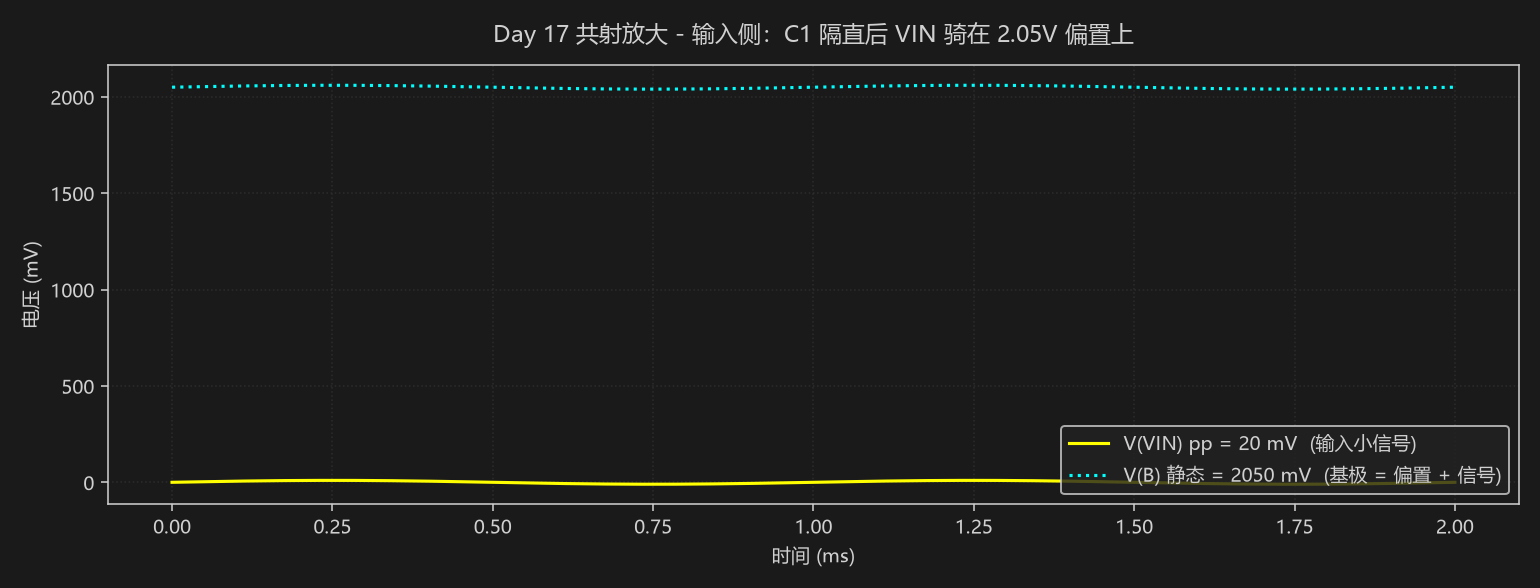

输入侧:VIN 经 C1 隔直后,骑在基极 2.05V 偏置上(黄=输入,青=基极)

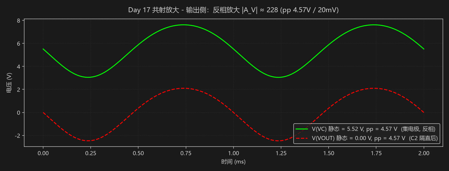

输出侧:集电极反相放大,C2 隔直后中心回到 0V(绿=集电极,红=输出)
观测量 LTspice 实测 手算理论 说明 静态 V(B) 2.050 V 2.10 V R1/R2 分压器输出 静态 V(E) 1.387 V 1.40 V 跟随基极,差一个 V_BE 静态 V(C) 5.515 V 5.42 V 靠近 VCC/2 → 上下摆动空间最大 静态 I_C 1.4 mA 1.4 mA 由 R_E 负反馈锁定 V(vin) 峰峰值 20.0 mV 20.0 mV SINE(0 10mV 1k) 的 10mV 是峰值,不是峰峰值 V(vout) 峰峰值 4.567 V 5.08 V 反相 180°,隔直后中心 0V 电压增益 |A_V| 228 254 误差分析见下
实测 228 倍 vs 理论 254 倍,差在哪?
理论式 |A_V| = R_C / r_e 里的 r_e = 26mV / I_E 只是一阶近似。真实 2N2222 还有三件事在拖后腿:β 有限(基极要分走电流,I_C 略小于 I_E)、Early 效应(输出电阻不是无穷大,集电极电压变化会反作用于 I_C)、以及 r_e 本身随工作点变化。三者叠加后实测落在 200~230 倍完全正常——工程上 10% 的偏差,就是"理论算对了"。

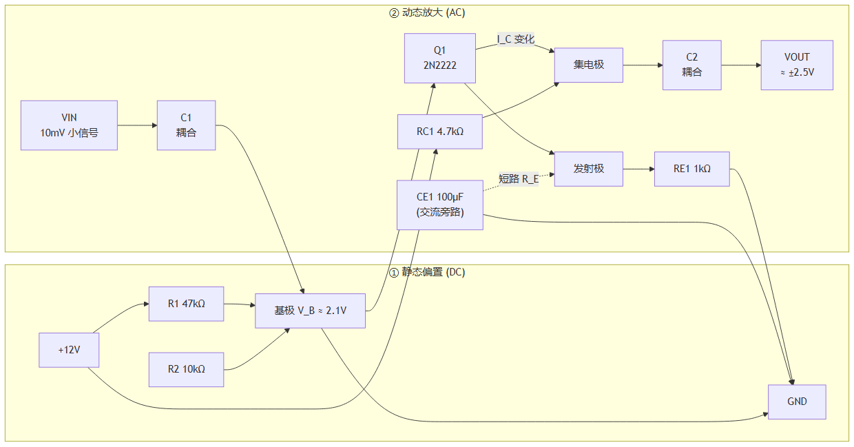

通俗工作原理
把共射放大器想象成"水位控制阀门 + 水位表"
想象一个水池系统:
  • VIN 控制电压 = 给阀门控制器的小幅度抖动指令(±10mV 的小波动)
  • R_B(R1+R2) = 给阀门设定"日常开启位置"(V_B ≈ 2.1V,静态开启)
  • Q1 三极管 = 阀门(开度由基极电流决定,基极抖一下→集电极大水流抖一下)
  • R_C = 水池顶部的水位测量管:水位 = V_CC − I_C × R_C,水流越大→水位越低
  • RE1 = 阀门的摩擦阻力(防止阀门被水压冲走,I_C 漂移自动校正)
  • CE1 = 把阀门摩擦短路的装置(交流时让阀门超灵敏,放大倍数暴涨)
  • C1/C2 = 两道单向膜:只让交流抖动通过,不让直流串扰
  • VCC = 12V 水塔
  • GND = 排水口

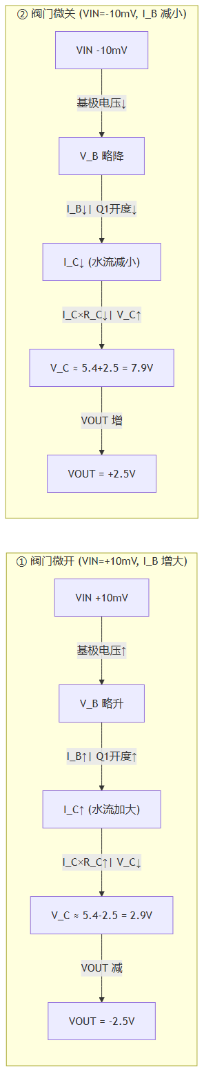

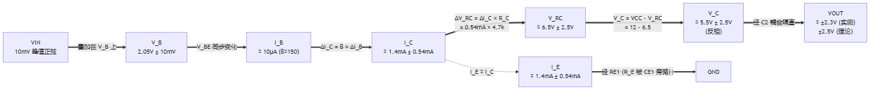

详细分步(以 VIN = +10mV 峰值为例)
  • 静态工作点:V_B = 2.1V → V_E = 1.4V → I_E ≈ 1.4mA → V_C ≈ 5.4V(V_CE ≈ 6.6V,靠近 VCC/2 → 放大空间最大)
  • 小信号放大:VIN +10mV → ΔV_BE = +10mV → ΔI_E = 10mV ÷ 18.5Ω ≈ +0.54mA → ΔV_RC = 0.54mA × 4.7kΩ ≈ +2.5V → V_C 减小 2.5V → V_C 在 5.4V 附近上下摆动 ±2.5V(LTspice 实测 ±2.28V)
  • 反相机制:V_B↑ → I_C↑ → V_RC↑ → V_C = VCC - V_RC↓(关键反相点!)
  • 为什么反相 180°? 因为 V_C = VCC − I_C × R_C,I_C 随 V_B 同相变化,所以 V_C 随 V_B 反相变化。所有共射放大器的天然反相特性——这也是它能做振荡器的前提
