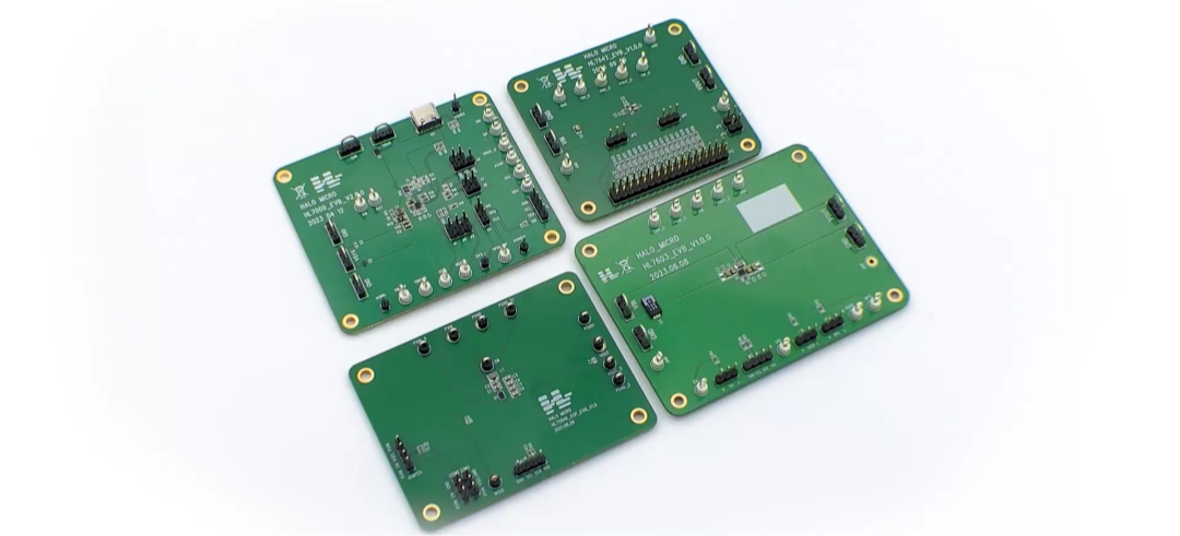

 一、DEMO实物图

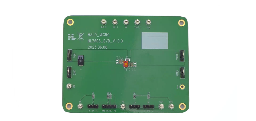

二、HL7603A同步升压转换器
我们先来看HL7603A同步升压转换器。HL7603A自带10mΩ旁路FET,可在升压和旁路间自动切换。2.5MHz高频,电感仅0.47µH。静态电流低至15µA,I²C可调输出2.85~5.5V。连续4A输出,峰值5A。我们来看看它的实际表现。
实测结果:
DEMO板经过I²C配置,输出电压设为3.6V,输入电压3.3V,电子负载从待机开始,逐步从空载加到4A,记录空载功耗和每个电流点的效率。
HL7603A在0.2~2A负载范围内,效率均高于93%,峰值达96.24%,最低功耗仅3.5µA。

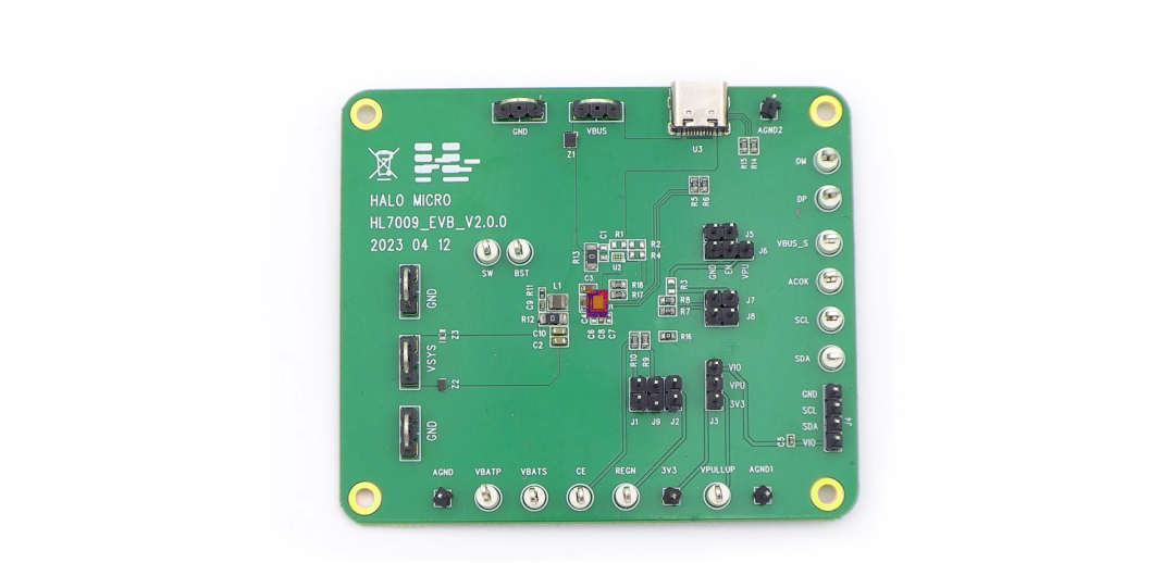

三、HL7010A双向电池管理芯片
接下来是HL7010A双向电池管理芯片。HL7010A带有多种保护检测(输入过压、欠压、VBAT过压保护等),无需外置检流电阻,BOM更简单成本更低,自动识别BC1.2适配器。在有I²C主机的系统中可以进行充电电压设置、OTG设置、预充电、恒流、恒压充电等操作。充电电压3.94~4.7V,电流3.78A,支持OTG输出5V/1.6A。

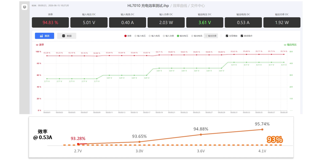

实测结果:
我们进行充电测试,输入用5V直流电源,电池端用电子负载模拟2.7V/3.0V/3.6V/4.1V电池电压,观测充电效率。
HL7010A在5V输入、0.53A充电时,效率随电池电压的升高从93.3%提升至95.7%,全程高效,低压段也不低于93%。

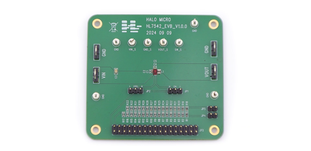

四、HL7542同步降压转换器
我们再来看HL7542同步降压转换器。静态电流仅1.8μA,关断0.2μA。用一个电阻就能选输出电压,16档或固定输出。1.5MHz,封装仅1.19x0.78mm,输出0.8A,PSM/PWM可选。

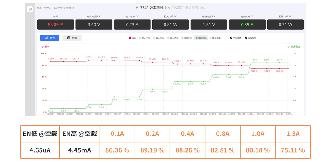

实测结果:
我们给芯片输入3.6V电压,空载。先把它EN引脚拉低,测一下静态功耗;再把EN拉高,再看一次空载功耗。
对比完功耗之后,保持EN高电平,把负载从零逐步增加至1.3A,记录效率曲线。在3.6V输入下,芯片使能后空载功耗4.45mA,禁用时不到5μA;效率最高出现在0.2A,接近89%,1.3A时降到75%,轻载至中载区间表现更优。

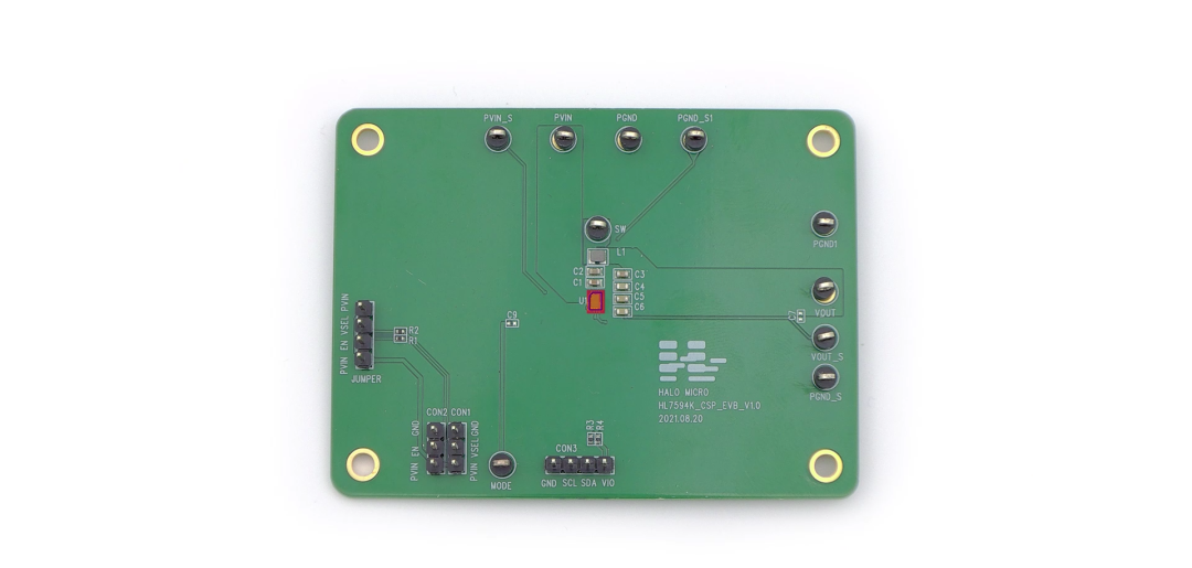

五、HL7594同步降压转换芯片
最后我们看看HL7594同步降压转换芯片,它支持DVS动态调压,压摆率可编程(0.5~64mV/µs),既能快速响应,又能避免过冲。输出电压有两档可选(0.6~1.394V或0.27~0.627V),灵活适配不同负载。3A电流输出,2.4MHz高开关频率,效率出色。还集成远程电压感测,独立走线采样负载电压,消除走线压降,大电流更精准。
实测结果:
输入3.6V空载,先拉低EN测静态电流,再拉高EN测空载功耗。功耗数据记录完毕后,保持EN为高,负载从零逐步增加至3A,全程记录效率曲线。
3.6V输入,HL7594待机不到1μA,空载72μA。效率从0.1A的81.7%到3A的72.9%,全程高效,加上DVS动态调压和远程感测,尤其适合对静态功耗和动态调压有严格要求的便携设备。
