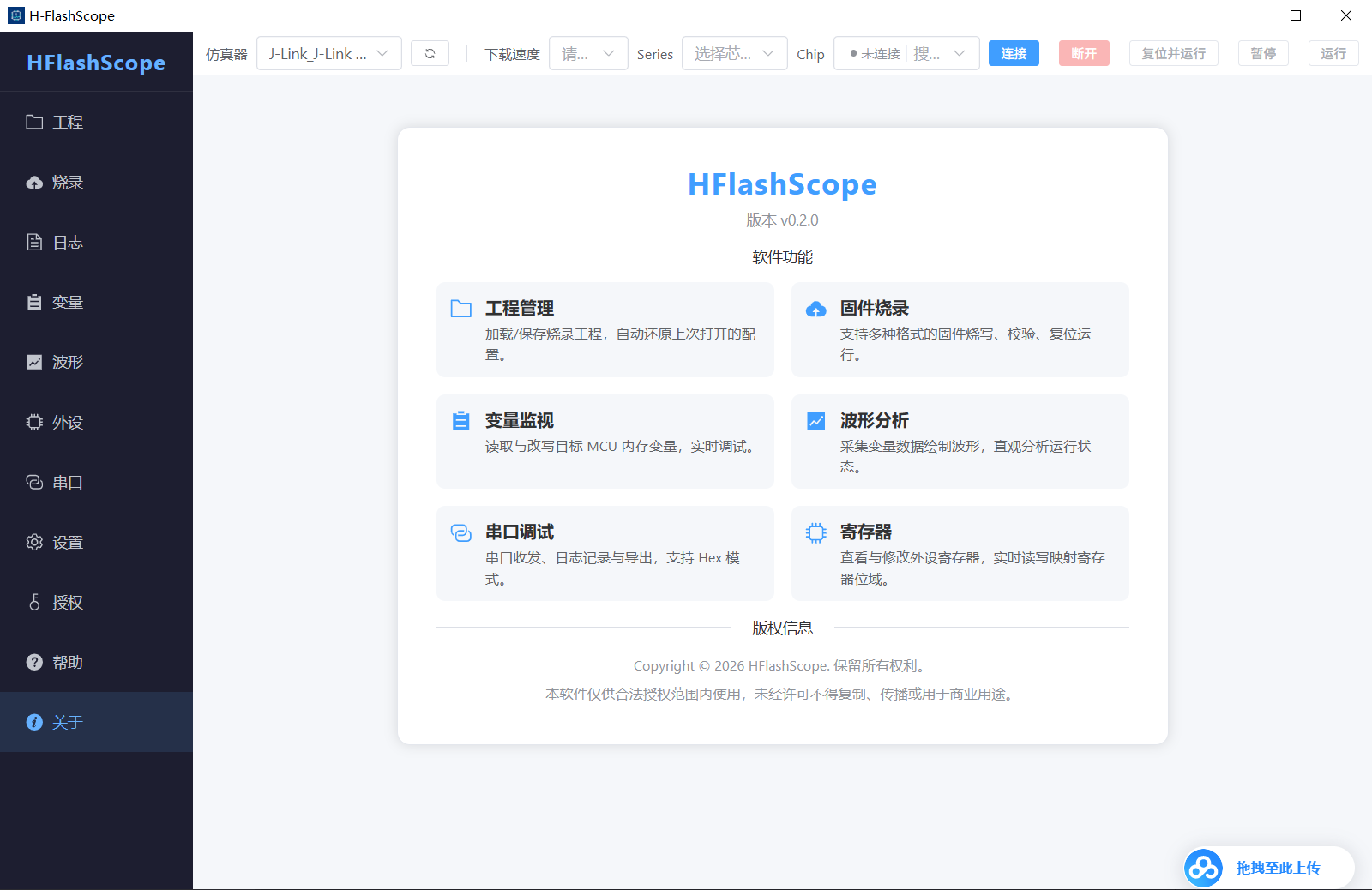

今天简单介绍一款我常用的开源桌面工具:H-FlashScope: 一个使用 Rust 开发的的嵌入式固件烧录与调试一体工具,把上面那些活儿全收进一个界面,并且整个安装包仅仅 3M!无需再购买额外的设备。
它是什么
H-FlashScope 是跨平台桌面软件,可支持三大主流桌面系统,使用 CMSIS-DAP / J-Link / ST-Link 等仿真器即可上车,可烧录市面上绝大多数芯片,也支持自定义烧录算法,烧录支持 ELF / HEX / BIN 等格式固件。
一句话:它是调试仿真器的图形化外壳,帮你集成仿真器能做的所有事情,号称调试开发的核磁共振神器。不挑芯片不挑IDE!

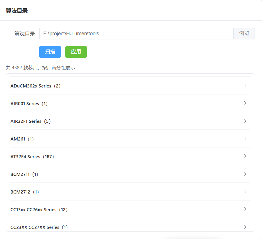

1. 探针与目标管理 插上调试器自动枚举,下拉选芯片即可。还支持自定义设备指定(算法文件所在目录(*.yaml )即可),并可配置下载器速度。当然如果您只是调试使用,查看变量,观察内存,读读寄存器,选择任意芯片都可直接使用,无需纠结。

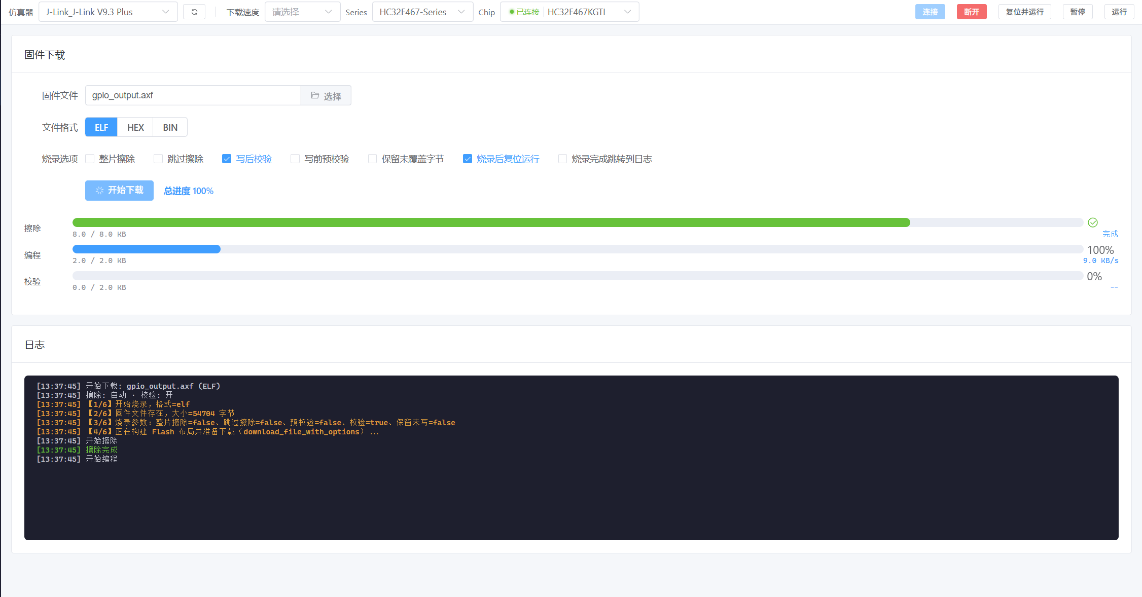

2. 固件烧录 支持 ELF / HEX / BIN(BIN 可指定基地址)。擦除 → 编程 → 校验分阶段进度条,实时显示速率和剩余时间。选项齐全:整片擦除、跳过擦除、写后校验、预校验、保留未写入字节,烧完可复位运行。

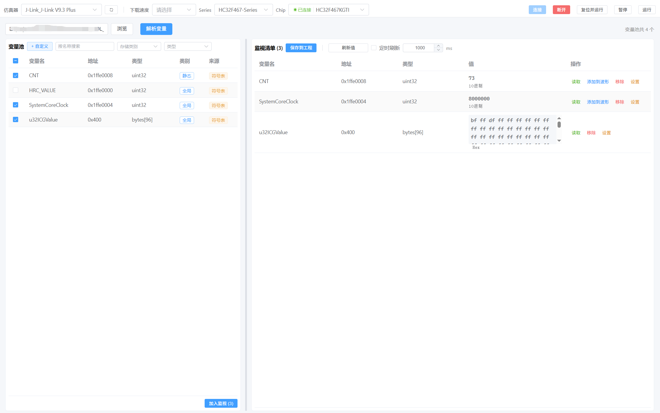

3. 变量观测 解析 ELF 文件所有全局/静态变量,也支持自定义指定内存中任意地址,指定成自定义变量,所有变量采用表格展示,实时读值,还能直接写值,可自动刷新。从此嵌友们不用再靠 printf 看日志文件去找变量了。

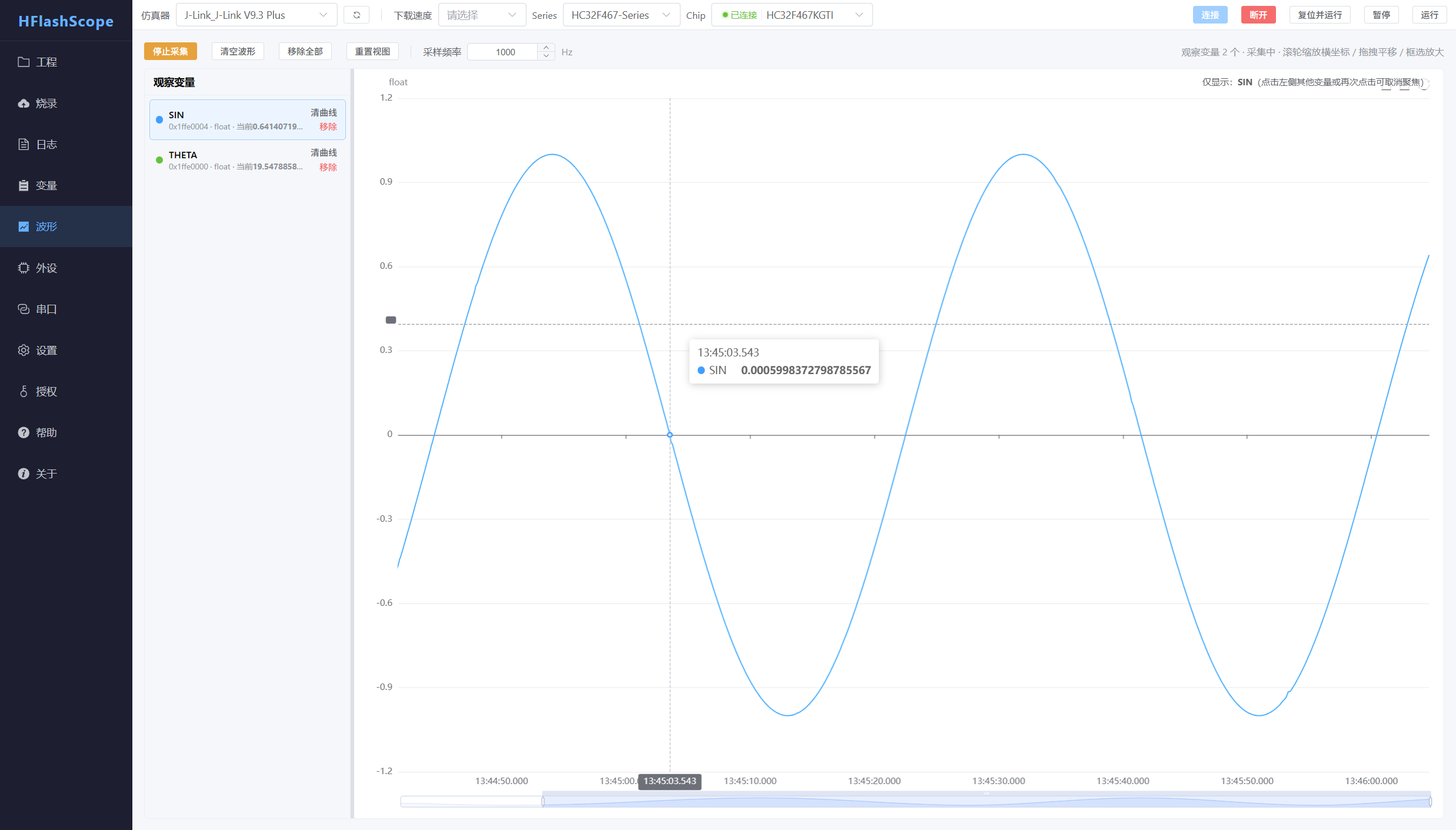

4. 实时波形 勾选要观察的变量,设好采样率(如 100Hz),实时绘制变量的数据。调 PID、看传感器漂移,比反复打断点高效得多,配置还能随工程保存。

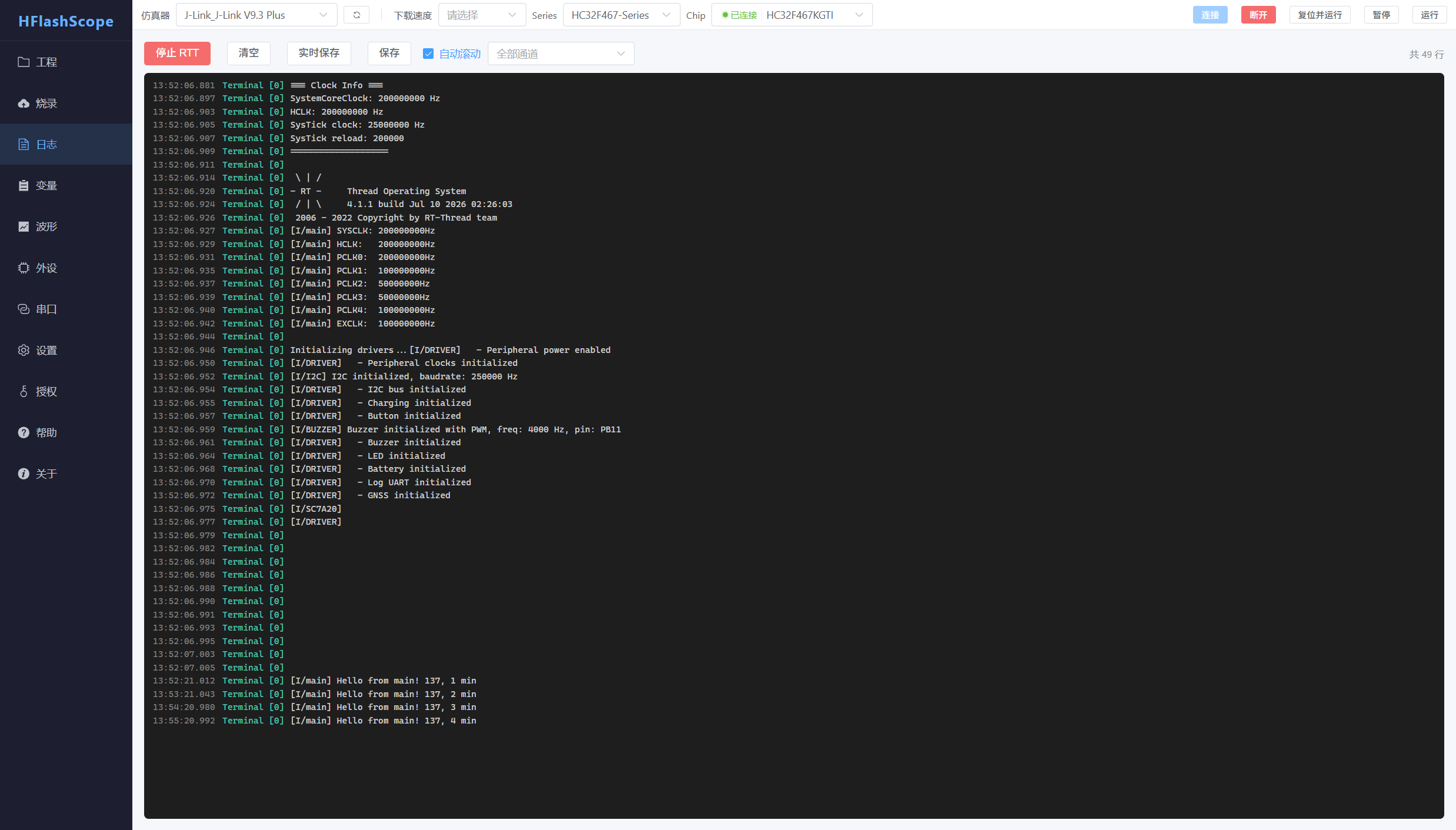

5. RTT 日志 多通道采集,按通道过滤、自动滚动、随时启停。芯片端用 rtt 打印,主机零侵入接收。

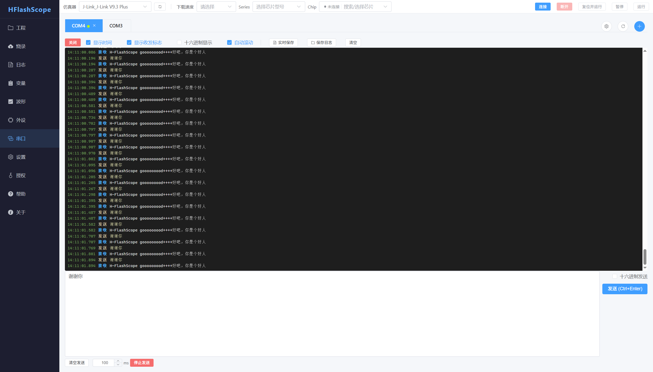

6. 串口终端 端口枚举、收发数据、日志记录与导出,日常串口调试不用再开别的软件。

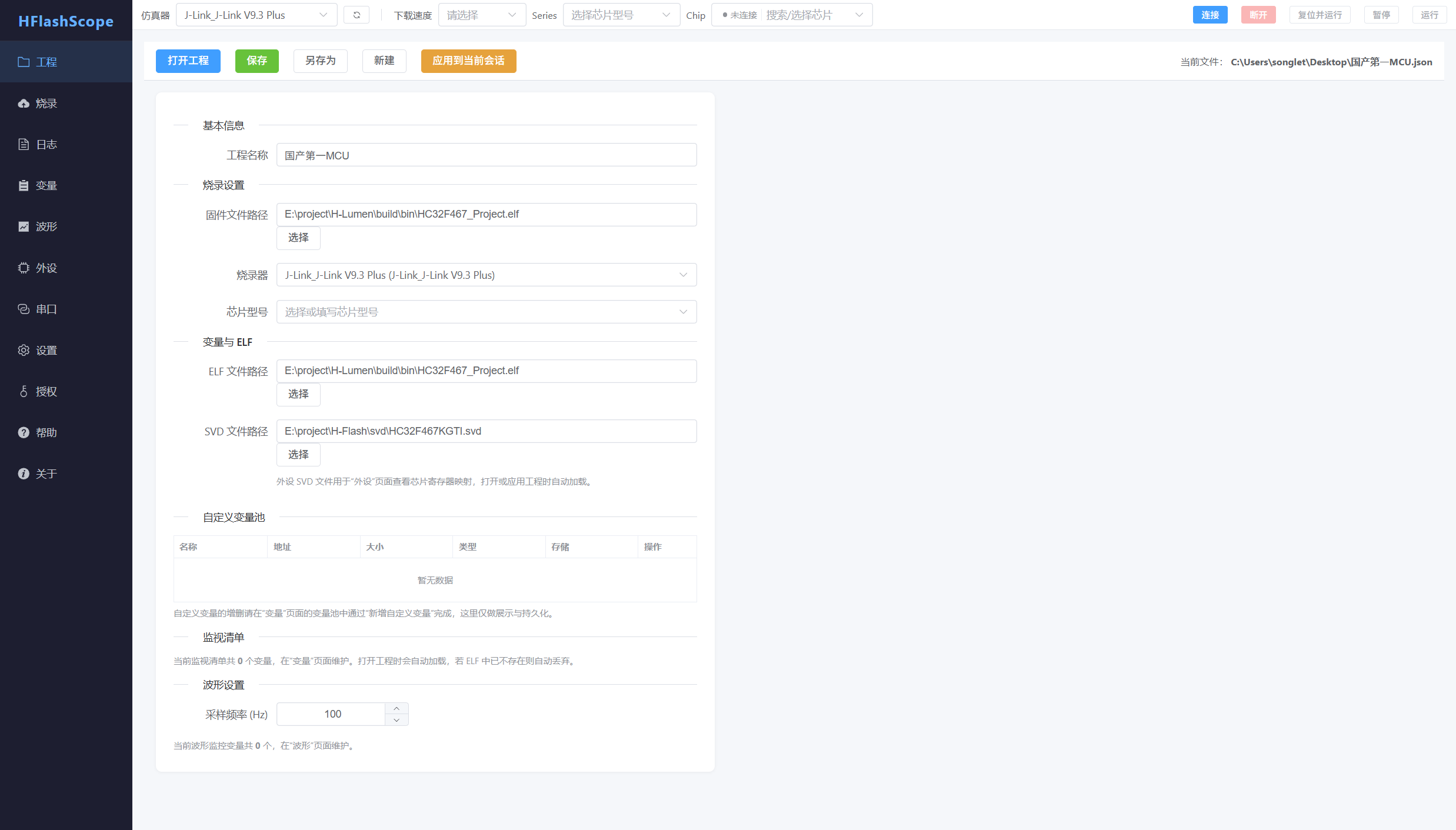

7. 工程管理与授权 烧录选项、监控变量、采样率全存成工程文件,下次一键加载。

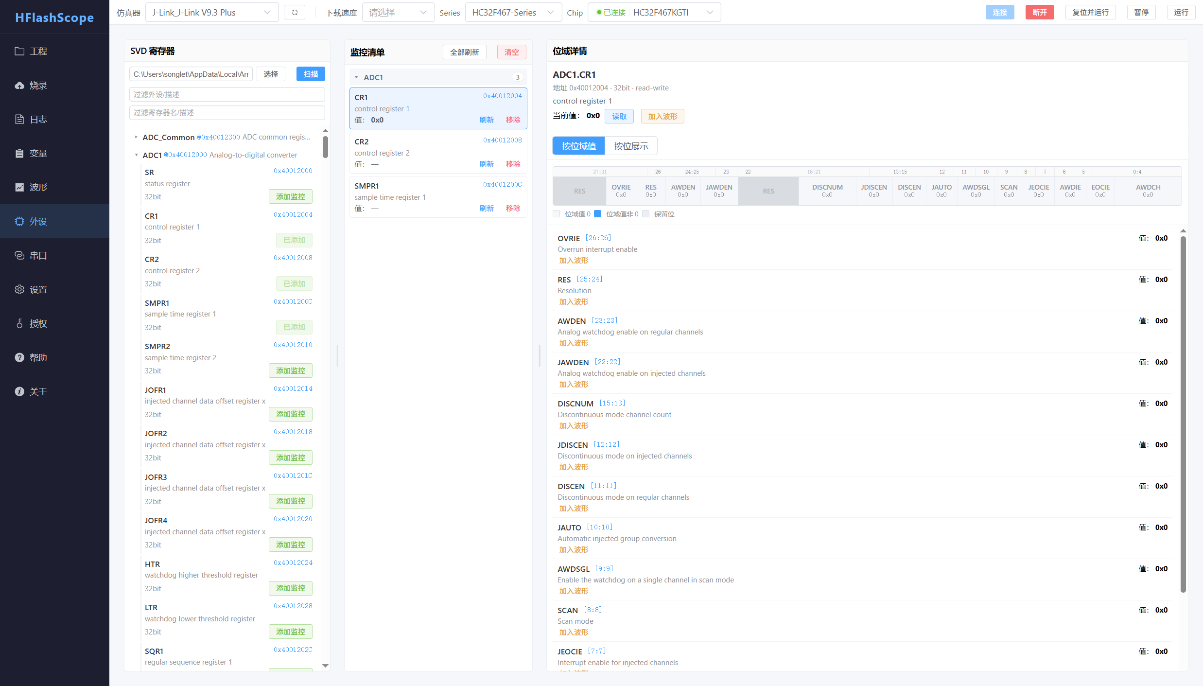

无需修改代码,无需侵入运行,实时查看每个寄存器的值,高效展示寄存器的每一比特,每一个位域!同时支持将寄存器的值,甚至寄存器的某个位域添加到波形中实时查看变化曲线,这应该是驱动工程师的最爱吧。
