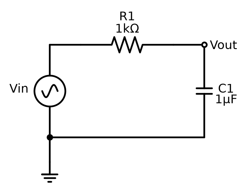

电路图 / 结构示意
连接关系精炼版:
  • 交流/脉冲输入 → 电阻 R 一端
  • 电阻 R 另一端 → 输出端 Vout
  • Vout 节点 → 电容 C → 接地 GND
  • 输出从 Vout 节点取出
核心原理提示: 高频信号"抄近道"通过电容流向地,低频信号只能"老老实实"从输出端出去。

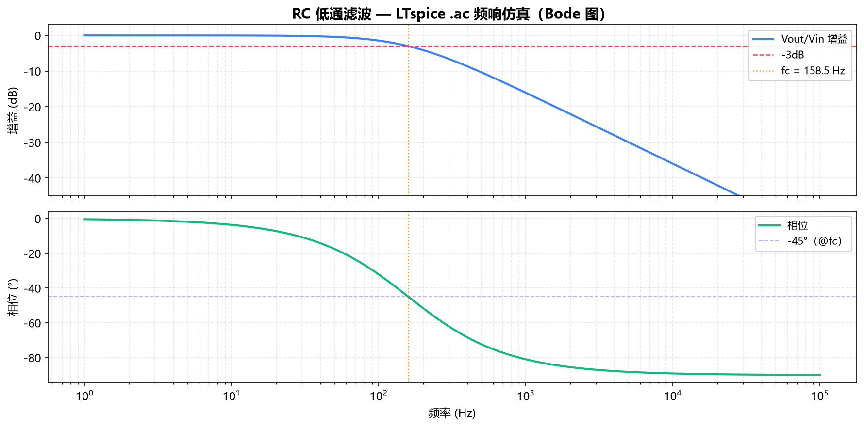

LTspice 频响仿真(Bode 图)
对 RC 低通,最直观的分析是看频率响应——输入不同频率、量输出增益。LTspice .ac 扫描 1Hz~100kHz(参数 R1=1kΩ, C1=1µF):
关键观察
频段 增益 相位 物理含义 < 100 Hz ≈ 0 dB ≈ 0° 低频信号几乎无衰减通过 fc ≈ 158.5 Hz -3 dB -45° 截止频率(理论值 159.15Hz,误差 0.6Hz) > 1 kHz -20 dB/十倍频 → -90° 高频信号每十倍频衰减 10 倍(-20dB)
理论值公式fc = 1 / (2π × R × C) = 1 / (2π × 1000 × 1×10⁻⁶) ≈ 159.15 Hz
仿真参数见 仿真电路/1-RC低通滤波电路.asc,可对照理论公式手算 fc 验证理解。
