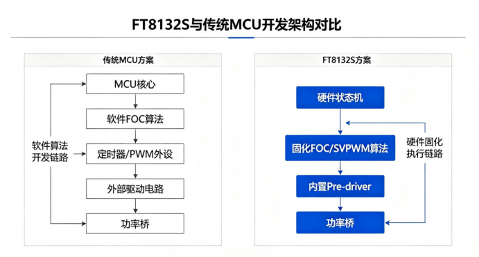

一、算法硬件化带来的开发范式转换
      传统 BLDC 电机驱动开发高度依赖通用 MCU,工程师需自行编写 FOC 或 SVPWM 算法、配置定时器中断、调试 PID 参数,开发周期长且对软件底层能力要求极高。峰岹科技 FT8132S 采用三相内置 Pre-driver 架构,将无感 FOC、有感 FOC、有感 SVPWM 等复杂电机控制算法直接固化至专用硬件状态机与运算单元中。这种设计大幅降低了对外部 MCU 算力的依赖,提升了控制环的实时性与确定性,但同时也重构了开发者的工作边界。
      在算法硬件化架构下,芯片不再提供开放的底层寄存器映射表或标准 C 语言驱动库,而是通过内置 EEPROM 与上位机 GUI 工具实现参数注入。开发者无需编写换相逻辑或观测器代码,但必须精准掌握电机电气参数、启动曲线、调速模式与保护阈值的映射关系。
      资料稀缺的底层逻辑正在于此:专用驱动 IC 的调试核心已从 “代码编写” 转移至 “参数标定与硬件匹配”。原厂技术文档往往聚焦于功能框图与引脚定义,而缺乏针对具体负载工况的参数整定指南,这也是开发者普遍感觉 “无例程可抄、无经验可参照” 的根本原因。

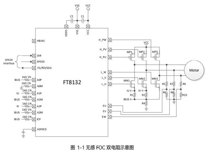

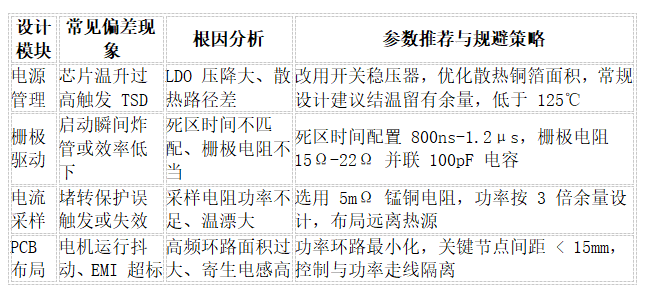

三、电源管理与栅极驱动设计基准
      FT8132S 工作电压覆盖 6V 至 28V,睡眠电流典型值约 50μA(同系列 FT8132/Q 约 60μA),适用于宽压输入场景。在电源管理模块设计中,常见偏差在于线性稳压器(LDO)的热设计不足。当输入电压较高且控制电路功耗较大时,LDO 压降导致的发热会引发芯片结温升高,进而触发内部过温保护(TSD)。工程实践中,建议采用高效率开关稳压器替代传统 LDO,将转换效率提升至 90% 以上,确保控制核心供电稳定。
      栅极驱动电路是 Pre-driver 架构的核心交互界面。FT8132S 支持 3P3N Pre-driver 输出,死区时间可配置,设计时需严格遵循以下原则:
  1. 死区时间匹配:死区时间过短会导致上下桥臂直通,引发瞬间大电流炸管;死区时间过长则会增加续流损耗,降低系统效率。实测表明,针对常规功率 MOSFET,死区时间宜设定在 800ns 至 1.2μs 区间,具体需结合 MOSFET 的开关延迟时间(Td (on)/Td (off))进行微调。
  2. 栅极电阻选型:栅极电阻直接影响开关速度与 EMI 表现。阻值过小会导致开关沿过陡,产生高频振荡与辐射干扰;阻值过大会使上升沿过缓,增加开关损耗。推荐采用 15Ω 至 22Ω 栅极电阻,并并联 100pF 加速电容,在开关速度与热损耗间取得平衡。
  3. 自举电路设计:上桥臂驱动依赖自举电容储能。自举二极管需选用快恢复或肖特基类型,自举电容容值需满足上桥臂导通期间的电荷补充需求,通常不低于 0.1μF,并尽量靠近芯片 VBS 与 HO 引脚布局。

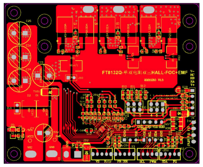

四、电流采样与高频环路布局规范
      电流检测精度直接决定过流保护与恒流控制的可靠性。常见偏差在于采样电阻选型不当与布局寄生参数干扰。为应对电机堵转时可能出现的 5 至 8 倍额定电流冲击,检测电阻的额定功率必须按 3 倍余量选取。推荐采用低温漂锰铜分流器(如 5mΩ),配合高精度运放或专用电流检测芯片,将采样误差控制在 ±1% 以内。
      PCB 布局是决定系统 EMI 与稳定性的物理基础,高频功率环路(包含直流母线电容、三相桥臂 MOSFET、采样电阻)的面积必须最小化。
备注:下方图片主要是基于网上公开资料的,采用的是FT8132Q。
      工程规范要求将三相桥、自举电容与栅极驱动器的物理距离控制在 15mm 以内,采用大面积铺铜与多点过孔连接,降低寄生电感。控制信号走线需与功率走线正交或保持安全间距,避免开关噪声耦合至模拟采样端。
五、硬件设计偏差规避清单

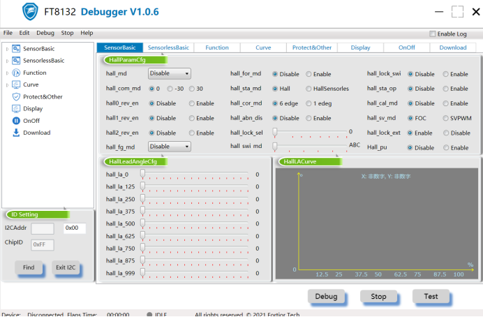

      GUI 工具是 FT8132S 开发的核心枢纽,掌握电机电气参数精准映射、多段调速曲线配置与 EEPROM 固化流程,可实现免编程快速迭代。
六、核心参数映射与启动曲线配置
      官方 GUI 配置工具直接对接 FT8132S 内置 EEPROM,开发者无需编写底层代码即可完成电机参数录入与运行模式设定。配置前需准确获取目标电机的极对数、相电阻、相电感、反电动势常数及额定转速等电气参数,参数录入错误将直接导致 FOC 观测器发散或 SVPWM 换相错位。
      启动曲线配置是保障电机平稳起转的关键。FT8132S 支持静止状态初始位置检测启动与顺逆风启动,在 GUI 中需设定启动加速斜率、初始定位电流与切入闭环转速阈值。
  • 对于高惯量负载,建议采用 Soft-On 缓启动策略,将启动电流限制在额定值的 1.2 倍以内,避免机械冲击与电流过冲。
  • 若电机处于自由旋转状态(如风机受自然风驱动),需启用顺逆风检测功能,GUI 将自动匹配转子初始相位,实现无冲击切入。
七、动态调试与 EEPROM 固化流程
      动态调试阶段需结合示波器与 GUI 实时回读功能,通过 FG 引脚或 I2C 接口可实时读取电机转速与运行状态。调试时建议按 “空载低速→空载高速→带载低速→带载高速” 的顺序逐步验证,观察相电流波形是否平滑,转速反馈是否存在跳变。
  • 若出现高频啸叫,需检查 SVPWM 载波频率与死区时间配置;
  • 若低速转矩脉动大,需微调 FOC 电流环 PI 参数或切换至有感模式。
      参数验证无误后,必须执行 EEPROM 固化操作。FT8132S 内置 EEPROM 用于永久存储配置数据,断电不丢失。固化前需在 GUI 中执行校验流程,确认写入地址与数据完整性;固化完成后,芯片上电将自动加载预设参数,无需外部 MCU 干预。整体遵循 “参数录入→在线验证→EEPROM 写入→掉电重启校验” 的闭环逻辑。

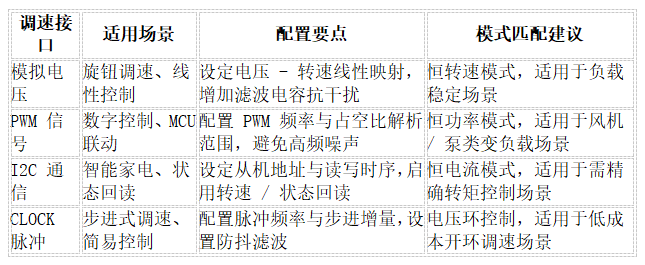

八、多段调速与模式切换策略
      FT8132S 支持模拟电压、PWM、I2C、CLOCK 四种调速接口,并提供恒转速、恒电流、恒功率与电压环控制模式。GUI 工具允许配置多段速度曲线,适用于落地扇、吸尘器等需多档位运行的场景。配置时需明确各档位的占空比 / 电压阈值与目标转速映射关系,并设置档位切换的过渡时间,防止转速突变引发机械共振。

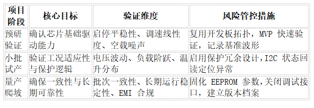

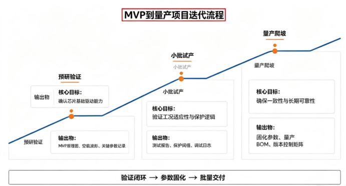

十一、最小可行系统验证与压力测试
      在国产芯片应用生态尚不完善的背景下,项目推进需采用最小可行系统(MVP)验证策略。首版设计仅保留核心驱动电路、基础调速接口与必要保护功能,剔除冗余通信模块与复杂交互逻辑。通过 MVP 快速完成电机启停、调速与基本保护验证,确认 FT8132S 在目标工况下的运行稳定性。
      验证通过后,立即开展边界条件压力测试:模拟输入电压波动(6V 至 28V 全范围扫描)、负载突变(空载至满载阶跃)、环境温度变化(-40℃至 + 85℃)等极端工况,记录系统响应与保护触发阈值。针对测试中暴露的异常状态,启用 I2C 接口进行状态回读,定位故障寄存器位,为后续参数优化提供数据支撑。
十二、保护机制冗余与版本迭代管理
      FT8132S 集成过流、硬件欠压、软件欠压、过压、外部过温、内部过温、堵转、缺相、Hall 异常等多种保护模式。在量产爬坡阶段,需实施保护机制冗余设计:例如在硬件过流保护基础上,增加软件电流环限幅;在内部过温检测外,预留外部 NTC 热敏电阻接口,实现双重温度监控。冗余设计可防止单一保护阈值漂移导致系统失效。
      版本迭代需遵循灰度发布原则。小批量试产阶段,保留参数可配置接口,便于现场快速调整;量产阶段,固化最优参数至 EEPROM,关闭调试接口,提升系统抗干扰能力。建立版本控制矩阵,记录每次参数修改的负载表现、温升数据与故障率,形成可追溯的工程档案。
从摸索到标准化量产指南
掌握系统化设计调试方法并善用官方工具链,即可将资料劣势转化为工程能力壁垒,加速国产芯片项目高质量落地。FT8132S 的开发核心在于理解算法硬件化架构带来的范式转换,以硬件设计规避为基石,以 GUI 参数调优为引擎,以标准化工程沟通为桥梁,构建闭环开发流程。
