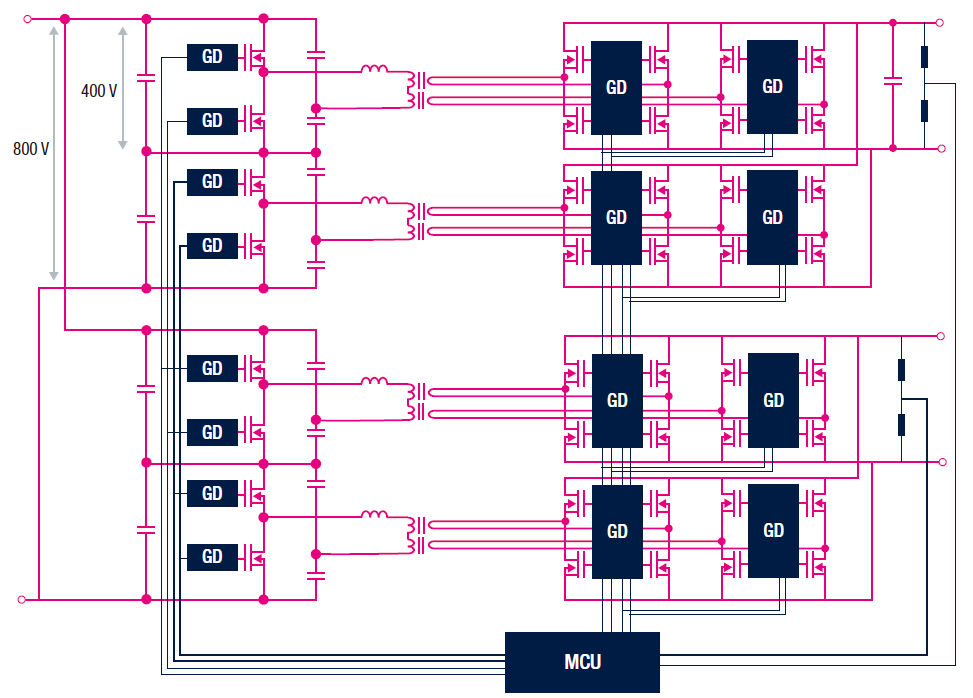

AI数据中心 800V HV-IBC设计
这张图是一个输入串联、输出并联(ISOP, Input-Series-Output-Parallel)结构的DCX LLC谐振变换器,用来把800V直流一路降到低压直流(服务器侧的48-54V级别)。
结构拆解
① 输入侧:800V 串联分压为两个400V"堆"
  • 左边可以看到 800V 总线被从中点分成上下两个 400V 子母线(图中标注"800V"外框、"400V"内部区间),这是典型的输入串联堆叠——用两组400V耐压等级的器件去处理800V,而不需要单个器件直接扛800V。
  • 每个400V子母线上并了均压电容,保证两个堆各自分到的电压是均衡的(这也是堆叠架构必须解决的问题——中点电压漂移会导致上下两组器件应力不对称)。
② 每个400V堆内部:4路并联交错的LLC谐振变换通道
  • 每个400V堆下面挂了 4 个 GD(Gate Driver,栅极驱动)模块驱动的半桥开关,各自带自己的谐振电容/电感和高频变压器——也就是4条独立的LLC谐振变换链路并联工作。
  • 这4路是**交错并联(interleaved)**运行的:相同拓扑、相位错开,好处是分摊电流、降低单路器件的电流应力,同时让输出总纹波互相抵消,减小输出电容需求。
  • 上下两个400V堆加起来,一共是 8条LLC通道
③ 次级侧:同步整流 + 多路并联输出
  • 变压器次级同样用GD驱动的MOSFET做同步整流(而不是二极管整流),这在低压大电流输出场景下能显著降低导通损耗,是高效率低压输出的标配做法。
  • 右侧可以看到次级的输出被组织成多组(图中4组输出端子+电容),每组由2条通道的次级并联合流,最终对外提供低压直流输出——这既是功率叠加(多路并联提供大电流),也带来了冗余(单路故障不至于全灭)。
④ MCU:全局同步控制
  • 底部的MCU统一给所有GD模块下发驱动信号,负责:
    • 8路谐振变换器的相位交错同步(保证交错效果)
    • 输入侧两个400V堆的均压控制
    • 输出多路的均流
    • 故障检测与保护(过流、过压、失谐等)
"DCX" 这个词的含义(关键点)
DCX(DC Transformer)指的是LLC工作在接近谐振点、固定频率/占空比的模式,此时它的电压增益基本恒定(约等于变压器匝比),效率极高但几乎不做电压调节——它本质上是一个"电力电子版本的固定匝比变压器",而不是一个可调压的Buck/Boost。这意味着:
  • 这一级只负责隔离降压,效率优化到极致(LLC谐振软开关本身效率就高,DCX模式又省掉了调压带来的额外损耗)。
  • 电压调节(如果需要,比如应对800V母线本身在±400V/800V之间波动,或者要精确稳压到某个低压值)通常需要前级再加一级Buck/Boost预调节,或者依赖后级(比如服务器主板上的POL)来做最终稳压。这也是为什么很多HVDC数据中心方案里,800V→低压这一级常规架构就是"前级PFC/Buck调压 + 后级DCX LLC隔离降压"两级组合。
