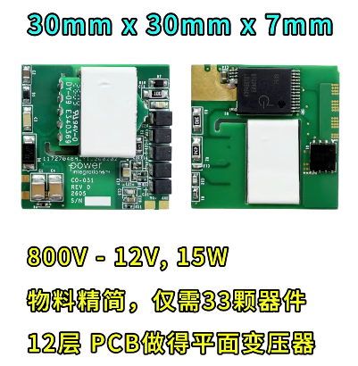

方案一:15W单路DC/DC
这款方案的厚度只有7mm,输入电压700-900V DC,输出12V DC。原理比较简单,采用反激电路,BOM比较精简,仅33个器件,满载效率82.5%。

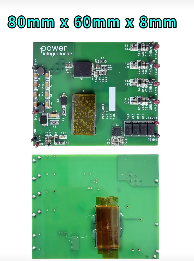

方案二:35W多路DC/DC
这款方案同样超薄,厚度仅8mm,输入700-900V DC,支持6路隔离输出,整个BOM仅66个器件,满载效率86%。

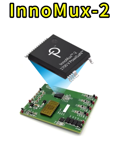

四、核心芯片:InnoMux-2,集成1700V GaN MOS
这两款方案均采用InnoMux-2芯片实现。它是一颗高度集成的反激控制器,内部集成了1700V GaN MOS,同时内置了SR和QR控制。
该方案适用面广,在高压差条件下也能实现较高效率,是800V HVDC系统辅助电源的非常好的选择。
