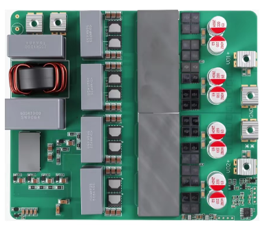

它的整体尺寸只有 146mm × 124mm × 37mm——也就比一部手机大上一圈。而真正的功率部分,更是压缩到了 60mm × 124mm × 11mm,厚度跟一支记号笔差不多。

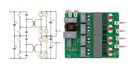

就这么个小东西,干的是 800V 直接降到 50V 的 DC-DC 转换,两路独立的 6kW 电路并联,总功率 12kW。
功率密度高到什么程度?叹为观止。

这套方案走的拓扑是 LLC 谐振 + 同步整流(SR),这是目前高压转低压高效能路线的标配。
再看器件选型:
原边:8 颗 650V / 23mΩ 的氮化镓 MOS
副边:32 颗 100V / 1mΩ 的氮化镓 MOS
你没看错,全氮化镓方案,原副边一颗硅器件都没留。
开关频率干到了 400kHz——这个频率下,磁元件和电容的体积能被压到极致,这也是它能做到那么小的关键原因之一。
PCB 方面也没含糊,直接上了 16 层板,走线、散热、寄生参数控制都得安排得明明白白。

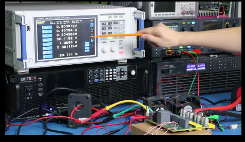

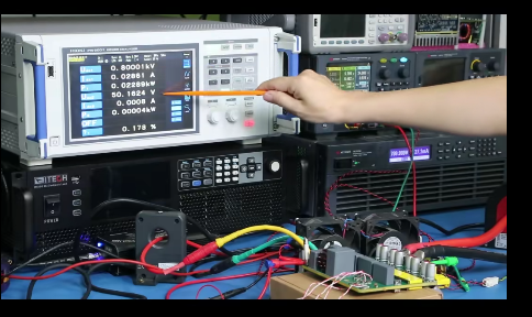

光看硬件堆料,心里还是没底?没关系,深圳的同事已经上电实测了,我们直接看数据。
测试时,一路测输入端的电压、电流、功率,另一路测输出端。输出稳稳地锁在 50.1V。
空载状态下先一切正常,接下来上负载。
电流上升非常干脆。10A 输出时,效率已经摸到了 96%
功率继续往上推:
1kW 时,效率飙到 97.8%
30A 输出,功率约 1.5kW
到了半载状态,也就是 3kW 左右,效率直接冲破 98.5%
而且不是昙花一现——从 3.6kW 到 4.5kW,再到 4.7kW,效率基本稳定在 98.5% 附近。
即使推到 5.6kW,效率依然维持在 98% 的高位。
整个负载范围内的效率表现,可以说是又平又硬。
