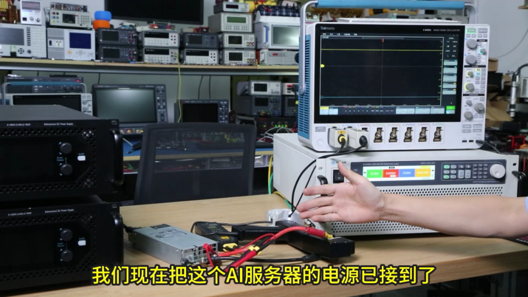

在实测中,我们将AI服务器电源接入北京大华DH2400系列高速电子负载,运行时可听到明显的噪声。本次测试采用北京大华DH2400系列高速电子负载,4U尺寸,单机功率6kW,可覆盖主流2-3kW的AI服务器电源测试。该系列单机最大60kW,并机可达384kW,动态频率30kHz。AI服务器电源要求具备250%的瞬时功率输出能力,今天我们就来检验它的实际表现。

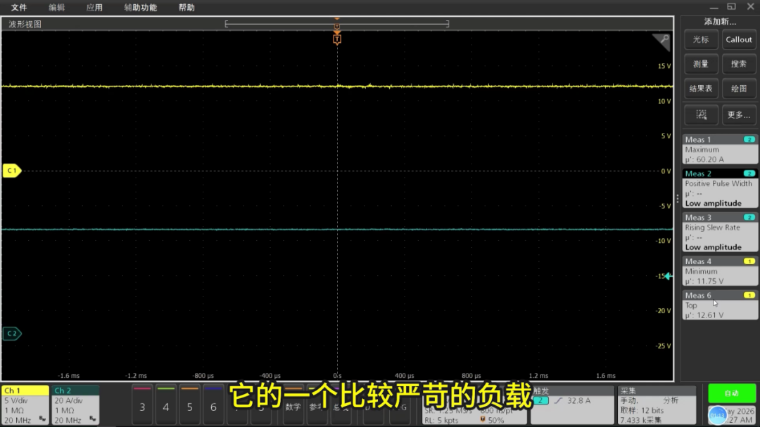

满载基础验证
测试电源规格为12V/60A。先加载60A满载,示波器显示电流稳定在60A,电压12V左右,状态正常。

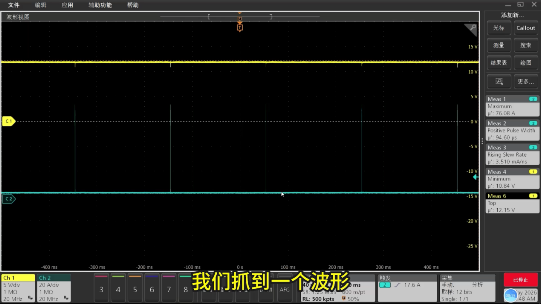

CRPS 3.0动态测试(100μs,250%瞬态)
依据CRPS 3.0标准,要求在100μs内提供200%-250%的瞬态电流。DH2400支持List、循环、可编程等多种模式,本次选用循环模式。从10%负载起跳,目标250%瞬态电流即150A,斜率设为500A/ms。触发后示波器显示斜率达标,但实际电流仅达50A+,未触达150A——原因是100μs时间窗口内上升斜率受限,500A/ms仅为最低要求。

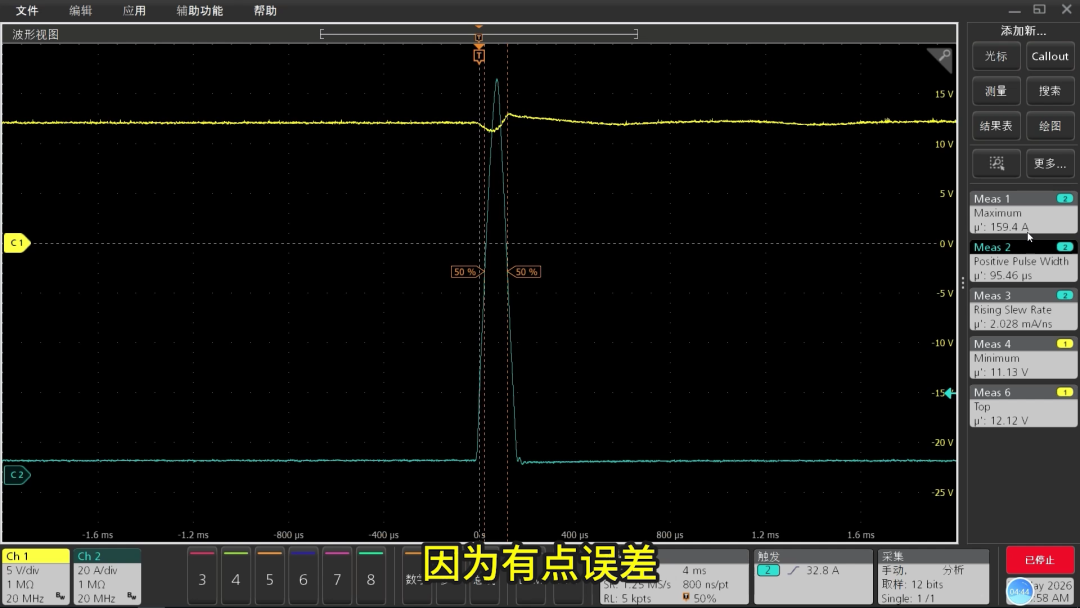

斜率提升至2000A/ms
为达到150A目标,将斜率提升至2000A/ms(三倍以上)。重新测试后,瞬态电流达159.4A,脉宽95.46μs,接近100μs,满足要求。

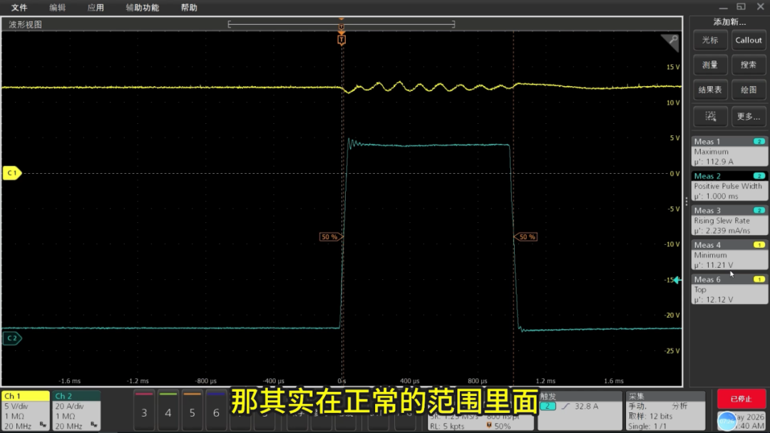

1ms瞬态测试(180%负载,电压跌落<3%)
CRPS 3.0要求1ms内达到180%负载(108A),电压跌落小于3%。实测电压从12.12V跌至11.2V,误差略偏大,但动态斜率2200A/ms,瞬态响应良好,无保护或告警。

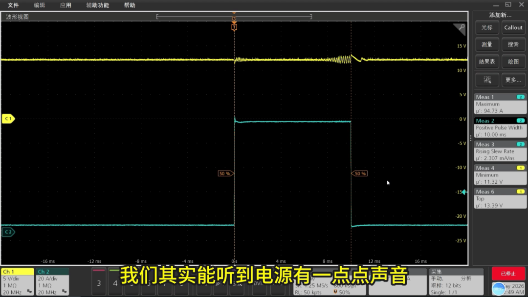

10ms瞬态测试(150%负载)
10ms内达150%负载(90A),实测斜率达2300A/ms,电压跌至11.3V,存在轻微过冲和震荡,电压误差擦边接近±2%上限。

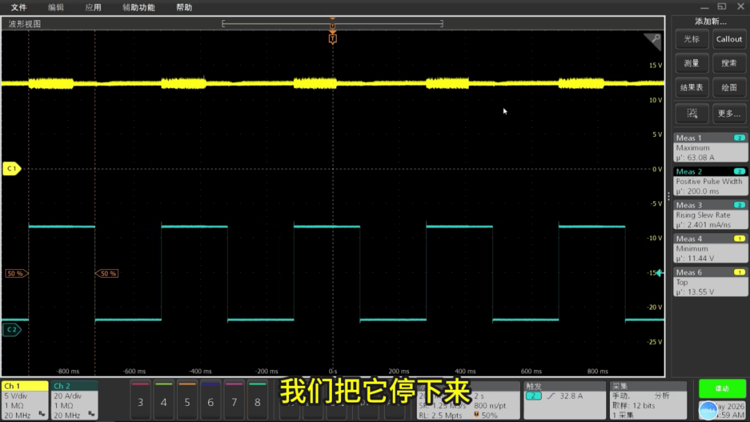

100ms稳态带载与稳定时间测试
100ms内120%负载下不能关机,直接设定电流带载即可,普通模式轻松实现。10%-100%负载稳定时间小于2ms测试中,示波器显示电流方波良好,电压响应迅速,完全满足要求。

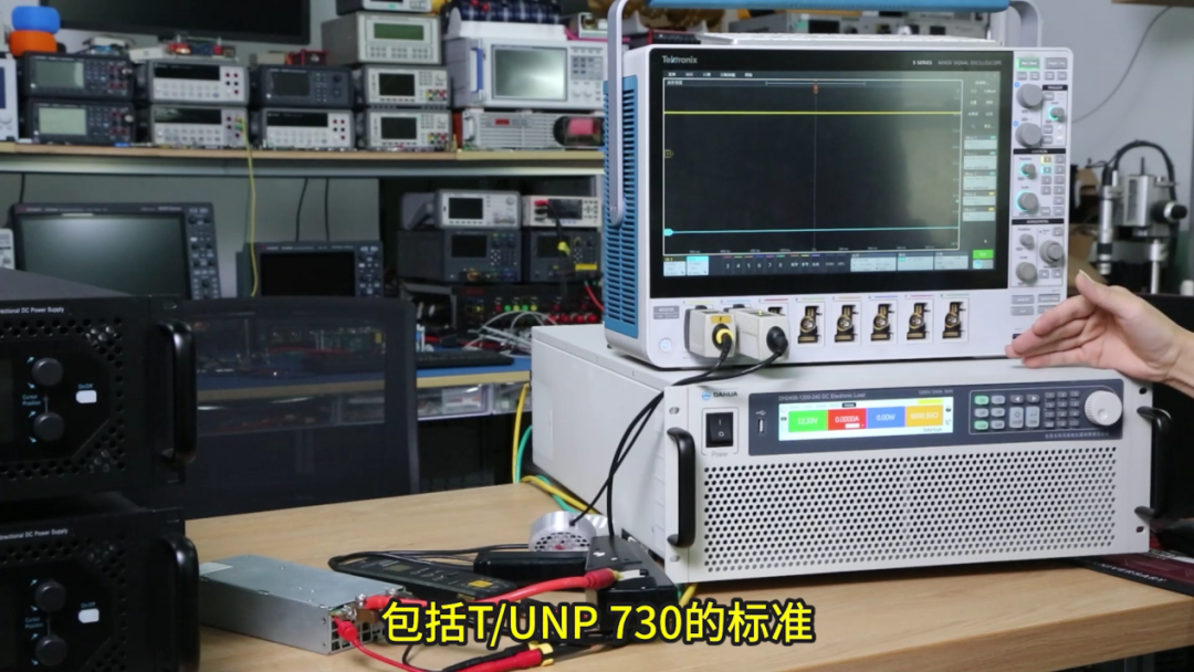

接下来,我们来实际演示采用激光电源进行的测试,看看它的整体性能是否能够满足应用需求。这也是很多工程师在激光电源选型时普遍遇到的困惑。
激光行业的相关测试标准包括T/UNP 730、ISO 11554、ASTM等,对激光电源的脉冲输出均有严格要求。

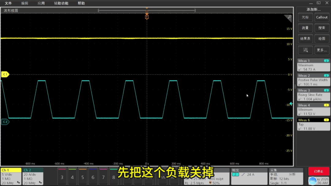

接下来,我们分享算力电源的动态测试。随着CRPS 2.0的标准,算力电源与普通电源在动态性能上存在明显差异。我们准备了一台670W算力电源(12V输出,额定电流54.4A),已完成接线,将按照CRPS 2.0标准进行动态测试——10%-100%负载,≥200A/ms,看看它的实际表现如何。
测试采用北京大华DH2400系列高速电子负载进行拉载,示波器1通道监测电压、2通道监测电流。先加载满载54.4A,电源输出约620W,电压稳定在11.84V-11.5V,工作正常。
10%-100%满载动态测试(200A/ms)

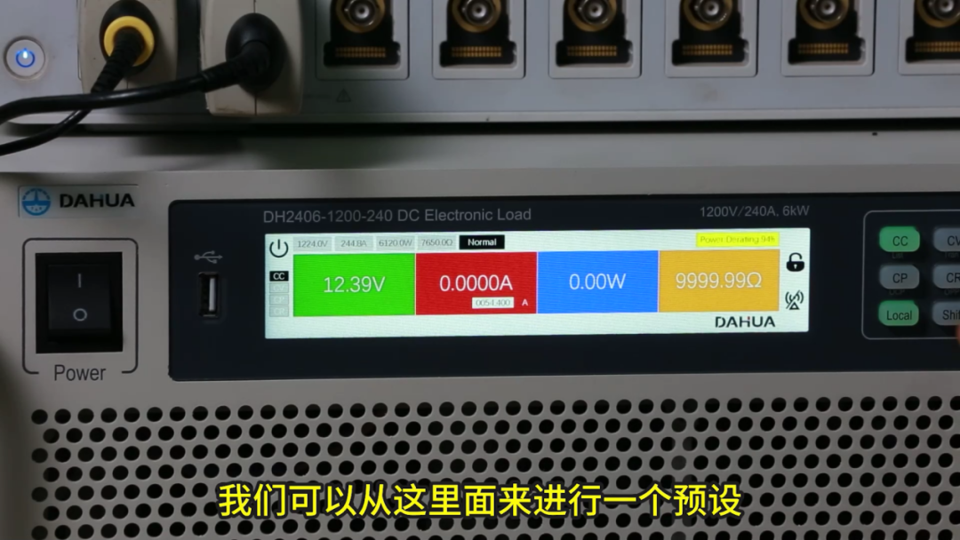

DH2400提供便捷的循环动态模式,只需设定A、B两个电流值即可完成测试。针对LLC架构的算力电源,从10%负载(5.44A)跳变至100%(54.4A),脉宽0.1s。默认斜率1A/μs时,电流波形变化很小,主要受纹波影响。
按CRPS 2.0要求将斜率调至200A/ms,重新测试。示波器显示电流波形呈方波,最大电流55.4A,脉宽100ms,斜率208.7μA/ns(≈200A/ms),10%-100%动态测试合格。

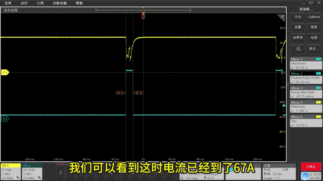

10ms峰值动态测试
10ms脉宽、120%负载、200A/ms斜率条件下测试,电源发出音频噪声。示波器显示电流67A、脉宽10ms,但输出电压暴跌至3.145V,严重不合格。该算力电源在10%-100%常规动态下合格,但在120%峰值(100μs)和10ms长脉冲动态下电压跌落严重,无法满足CRPS 2.0标准。
