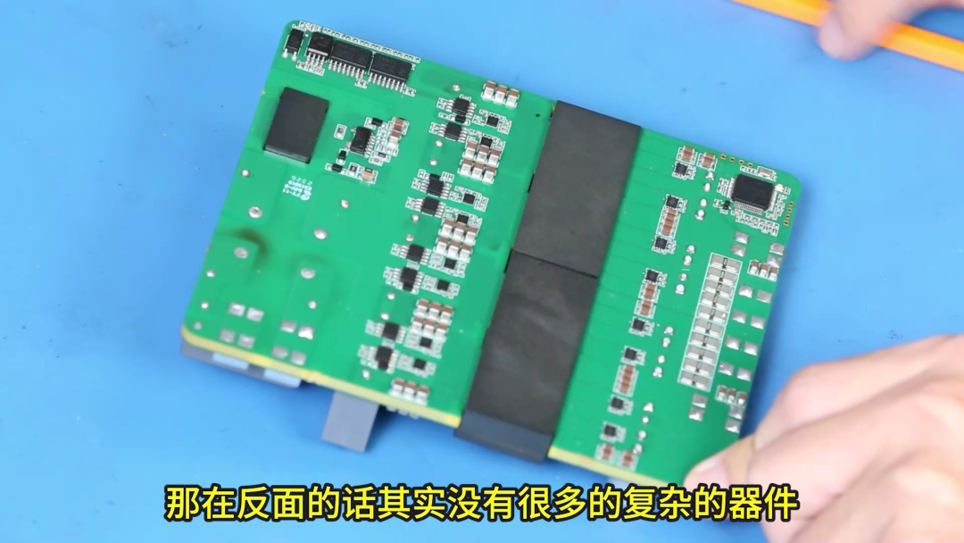

我们看一下反面,在反面其实没有很多复杂的器件,这是控制器,这是辅源的控制器,这边是驱动,这边都是供电和驱动,整个板子非常非常简洁。

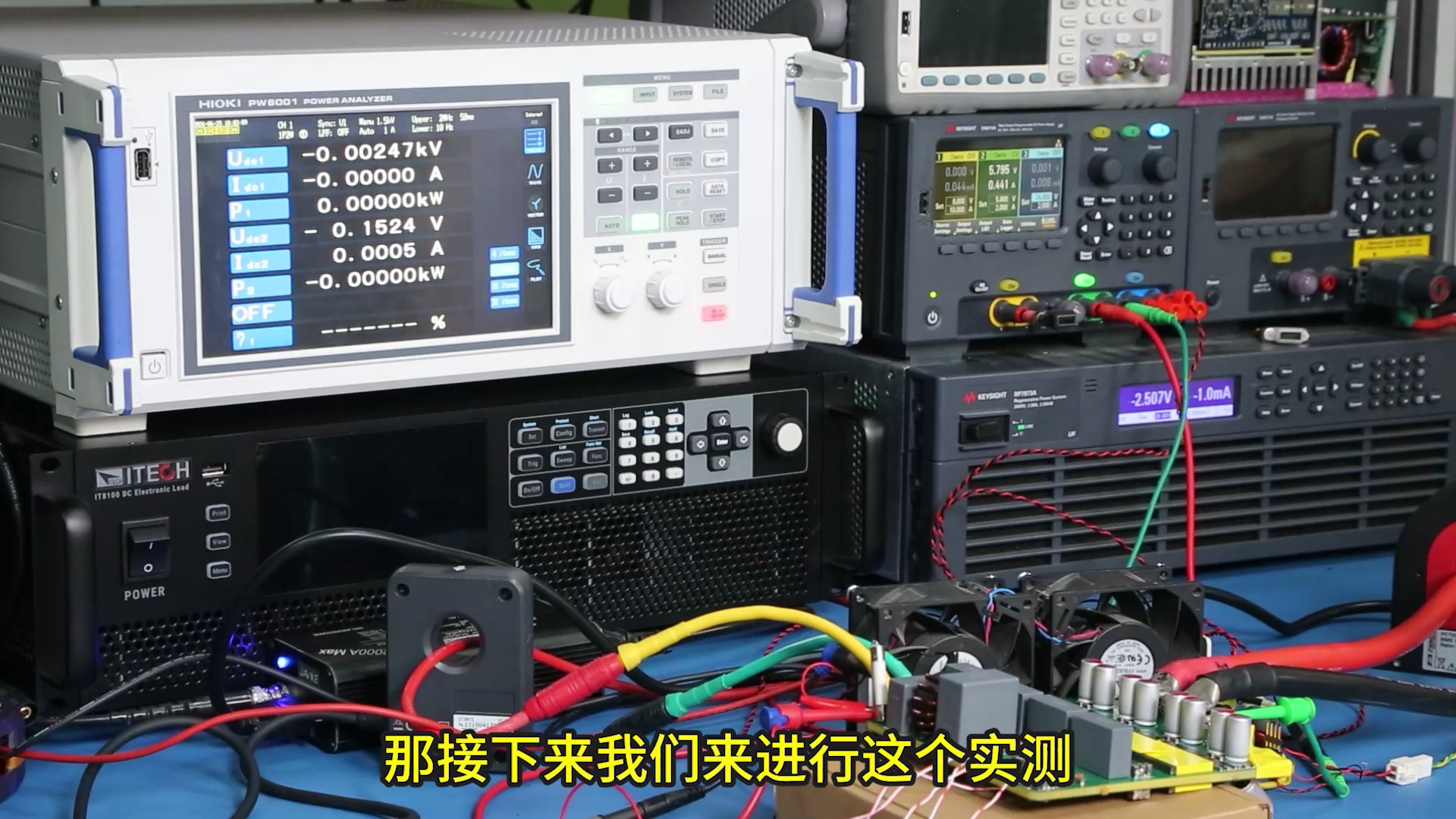

接下来我们来进行实测,因为这个DEMO板是12kW的,但它是两路并联,所以我们测其中一路,测到6kW也能反映整机的一个效率。我们先把它接到功率分析仪,引入电源,这样在功率分析仪上可以实时看到效率表现,同时在上位机上也会扫描效率曲线。我们先看功率分析仪的表现,再看效率曲线。
(一)效率测试

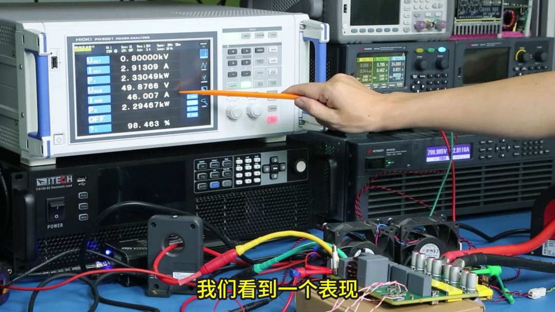

外部接了一个风扇来进行板端散热,同时接了一个辅源,先把风扇开起来,然后给电源上电。可以看到输入电压已经上来了,800V的电压。输入端1通道测的是输入电压、电流和功率,2通道测的是输出电压、电流和功率,现在输出是50.1V,还没有带负载。

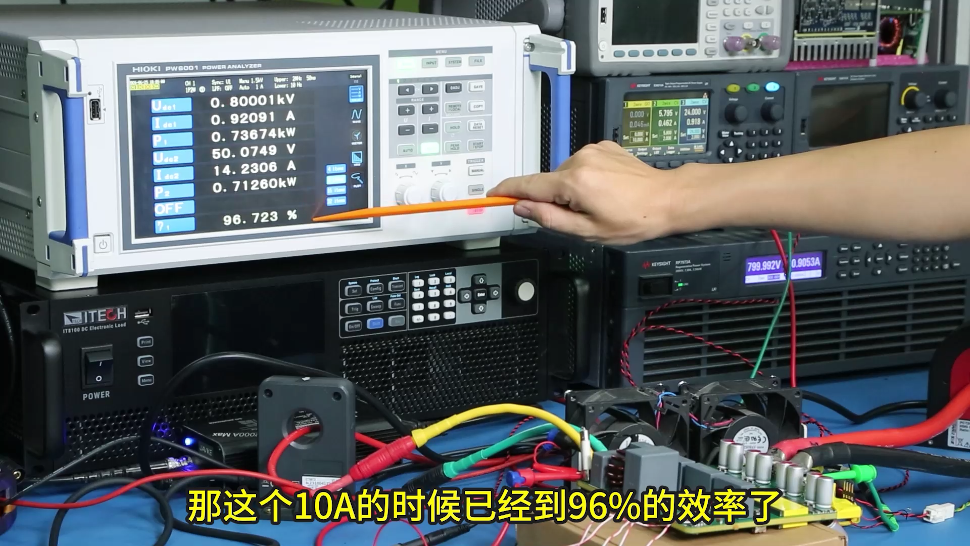

我们开始带载,电流上升非常快,10A的时候效率已经到了96%。随着功率上升到1kW,效率达到97.8%,接近98%。
到3kW半载左右,效率已提升至98.5%左右,表现非常好。继续上升到3.6kW,依然稳定在98.5%,后续效率非常平稳。
到4.7kW时效率仍有98.3%,5.6kW时为98%,满载6kW基本维持在97.9%到98%之间。
整个带载过程中,效率表现非常出色,各功率段都很稳定。

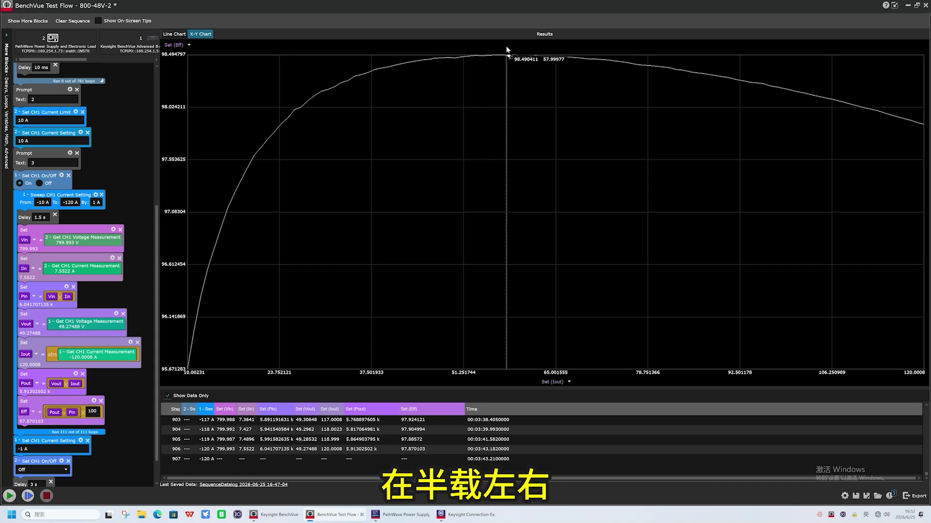

现在效率曲线已经扫完了,我们看一下上位机上的表现。最高效率已经到了98.49%,接近98.5%。在半载左右,整个效率基本上都在98.5%左右,半载效率非常高。
随着负载增加,到满载这边也有97.9%的效率,满载表现同样非常好。而且在轻载阶段,500W以上就已经到了96%以上了。整个效率曲线看起来,整机的效率表现非常好。

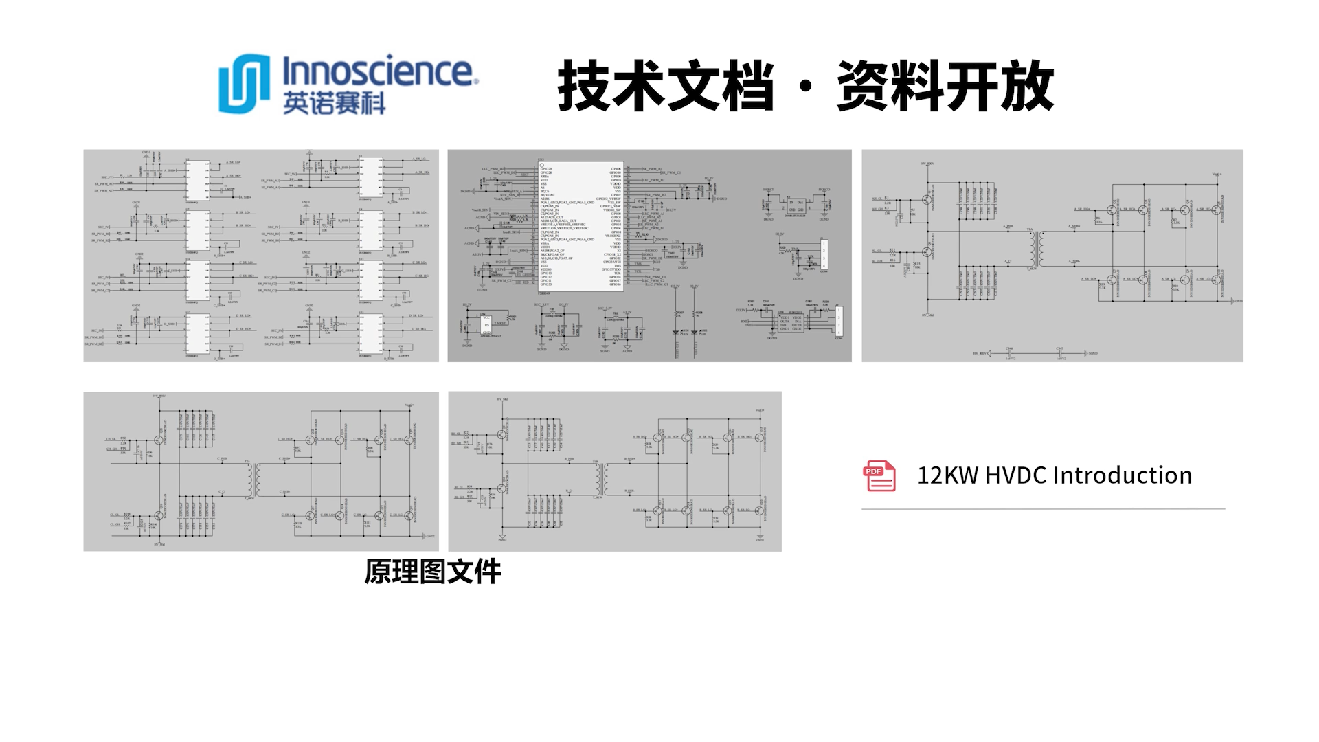

四、免费申请资料
英诺赛科为该方案提供相关资料,您可以向官方微信客服索取。
申请方式:
添加官方企微,即刻免费领取
