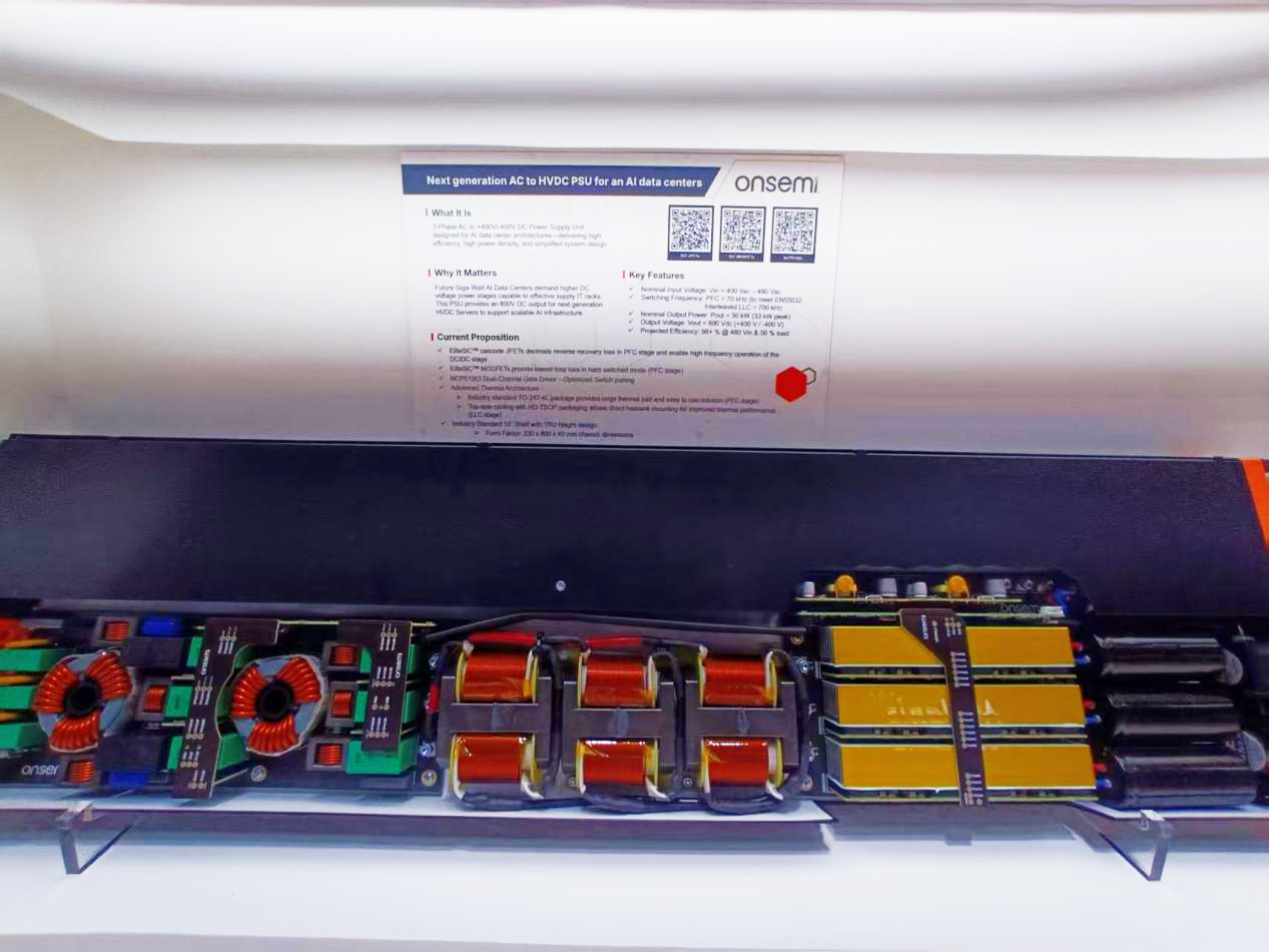

随着AI大模型算力持续爆发,AI数据中心对供电系统的功率密度、转换效率与可靠性提出了前所未有的严苛要求。安森美(onsemi)30kW AI云计算电源单元(PSU)参考设计集成安森美自研EliteSiC cascode JFET与EliteSiC MOSFET核心器件,在1U单槽规格下实现30kW功率输出,以器件到系统的协同创新,为高密度AI基础设施打造了可复制的高效供电范本。
1U形态突破性能上限,实测指标领跑行业
这款电源单元专为新一代AI数据中心架构设计,采用分层专业散热方案与标准1U机架尺寸,PFC电路使用TO-247-4L标准封装,大导热垫片设计;LLC谐振电路搭载HD-TSOP顶部冷却结构,可直装散热片强化散热。严格遵循19英寸机柜1U高度规范,机箱尺寸220×800×40mm,可直接批量适配现有数据中心机柜改造。
方案采用PFC+交错式LLC两级拓扑,核心性能指标领先:
  • 额定输出功率30kW,峰值功率可达33kW
  • 输入交流电压400~480Vac,输出稳定800Vdc(±400V)
  • 480V输入、50%负载条件下,转换效率预计可达98%以上
  • PFC开关频率70kHz,满足EN55032电磁兼容标准;交错式LLC开关频率高达700kHz
高压输出架构可大幅降低线路传输损耗,简化配电系统设计,有效支撑大规模AI集群的算力扩容,同时降低数据中心全生命周期的供电损耗与总拥有成本。
全栈SiC器件加持效率与热设计双重突破
方案性能的核心支撑,来自安森美EliteSiC系列器件与配套驱动芯片的协同优化,实现了高频化与高效率的双重突破。
EliteSiC共源共栅JFET:大幅削减PFC级反向恢复损耗,同时支撑DC/DC级实现高频化运行,兼顾性能表现与系统成本优势。
EliteSiC MOSFET:在PFC级硬开关工况下实现最低总损耗,具备业界领先的开关性能与品质因数。
NCP51563双通道栅极驱动器:与功率开关的配对经过深度优化,保障高频开关下的稳定可靠运行。
热设计层面同样针对两级拓扑做了差异化优化:PFC级采用行业标准TO-247-4L封装,大散热焊盘设计兼顾散热能力与方案易用性;LLC级采用HD-TSOP封装与顶部散热设计,可直接安装散热器,进一步提升散热上限,保障1U高功率密度下的长期运行可靠性。
