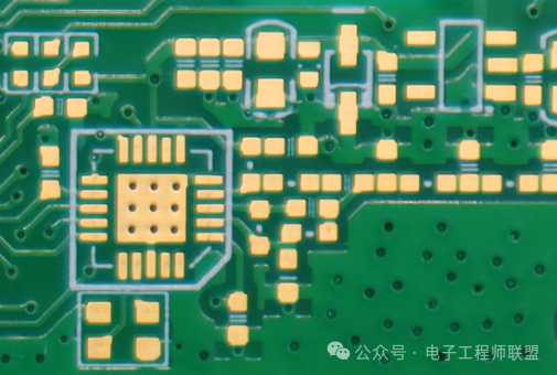

1、散热过孔:不是打了孔就能散热
LDO、功率MOSFET或DDR颗粒底部的散热焊盘,往往需要大量过孔将热量导到内层或底层铜皮。但很多人发现打了孔却依然发热严重——因为孔内空气是热的不良导体。
具体描述如下:
1)采用密集阵列(间距1.0~1.2mm),孔径0.3~0.4mm。孔壁镀铜厚度建议≥25μm,过孔底部应连续连接到内层或底层的实心铜区。
2)过孔内部必须填充焊料或导热树脂,否则散热效果很差。
3)孔径过大反而会在回流焊时吸走焊锡,造成虚焊。
