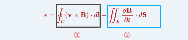

根据麦克斯韦第二方程和麦金托什全微分法则,跨越运动参考系时,闭合线圈内产生的总感应电动势e(反电动势) 的完整数学物理表达方程为:
公式符号大白话彻底揉碎拆解(控制算法的必经修养):
这个公式完美切成了左右两半,它们代表了两种电磁力量的割据:
  • 前半部分①  ——【动生电动势项】:  v是转子主轴旋转的机械线速度, B是定子空间的磁感应强度向量。看到了吗?它里面含有速度v !说明电机转得越快,这部分电压就毫无保留地线性飙升。这是汽车正常向前跑时,软件必须去对冲的主要逆风。
  • 后半部分②  ——【感生电动势项】: 重点盯着那个偏微分算子 !这代表磁场B  随时间的变化率(抖动剧烈程度)。哪怕电机转速为零(v=0,前半部分归零),只要线圈里的交流电流在疯狂抖动,磁场在随时间变,这后半部分就会凭空产生一股强大的电压。
  • 工程避坑绝顶机密: 在后面我们要学的第三章、第四章高级 FOC 矢量控制里,当单片机给电压时,电机线圈不仅会因为旋转吐出前半部分(动生电压),还会因为电流改变吐出后半部分(感生电压,在控制学里叫**交叉耦合项wLi  和自感压降Ldi/dt **)。我们在代码里写前馈解耦算法,其本质,就是用数学加减法在单片机内部把后半部分(感生电动势的干扰)给强行抹杀掉,只留下干净的前半部分去控制扭矩!不明白这两项的物理分野,你一辈子也写不出高阶的解耦代码。

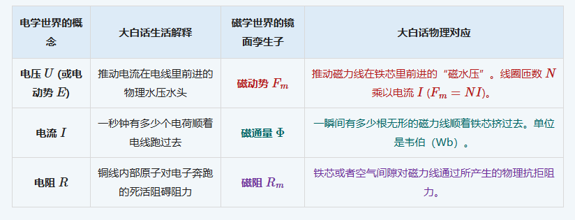

单片机工程师天天都在和电流、电阻、电压打交道。钟教授在第二章用了一份极度规整的对比表格告诉我们:磁场在电机内部铁芯里的流动,和电流在电线里的流动,在数学模型上是一对完美的镜面双胞胎!为了让控制软件的人无痛速通,我们建立了一套“磁学世界与电学世界”的无缝跨界翻译官

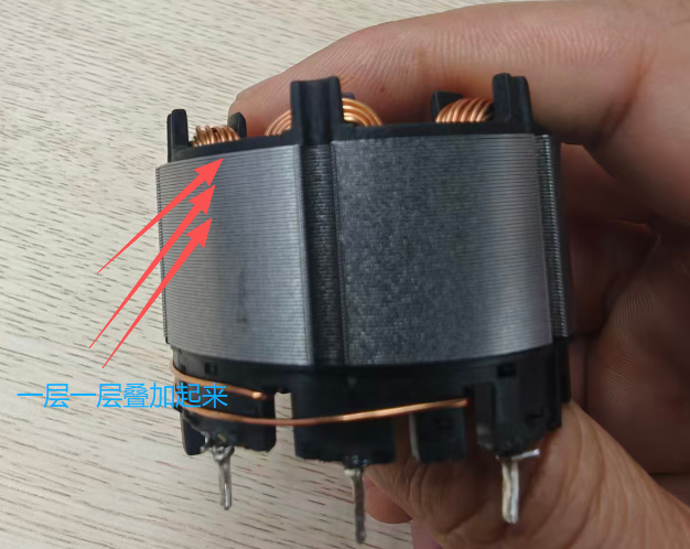

  • 死穴三:高频涡流地狱(Eddy Current —— 铁肉里的局部短路发热)
  • 物理真相: 钟教授指出,交变的旋转磁场扫过大块铁芯时,根据法拉第定律,铁芯自己不仅导磁,它还是个大金属导体啊!它自己的肉身内部会自发产生一圈圈像台风漩涡一样的闭环电流,叫**涡流**。大电流在铁肉内部死转,会导致铁芯瞬间烧红烫熟。
  • 硬件防线: 这就是为什么电机的定子和转子打死也不能用一整块实心大铁块的真正物理原因!车规级制造必须用厚度只有 0.3 毫米的绝缘硅钢片一张张叠起来,用物理物理防线把铁芯切成碎片,把大漩涡强行打碎成几千个翻不起浪花的小微型死水潭,从而彻底封印住涡流发热魔鬼。
