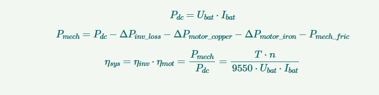

  • 整个电驱动系统在把直流电能转化为机械轴马力时,其能量守恒与层层损耗的总综合效率数学方程组如下:
剥削能量的四大强盗大白话深度拆解(工程师优化代码的终极方向):
外部输入的总电能Pdc ,在往机械马力转化的路途上,被以下四个沿途的物理强盗洗劫一空:
  • Pinv_loss ——【逆变器开关损耗税】: 第五章我们要死磕的。6个MOS功率管在每秒一两万次的高频开合中,半导体内部会发生剧烈的寄生电容充放电和导通内阻发热,这部分电能白白变成了逆变器铝壳上的废热。
  • Pmotor_copper ——【电机铜损税(发热大户)】: 导线天生有电阻 。根据焦耳定律 ,当几百安培的大电流  流过定子铜线圈时,铜线会疯狂发烫。大电流乘以电阻,是全车最大的能量杀手!扁线发卡绕组工艺,就是为了砍断电阻  来虎口夺食。
  •  Pmotor_iron——【电机铁损税(无形魔鬼)】: 高频变化的交变磁场扫过定子的硅钢片时,会在铁芯肉身内部引发微观的磁滞损耗和涡流损耗。铁芯会莫名其妙地变热。转速越高,磁场交变越快,铁损呈指数级暴涨!
  • Pmech_fric ——【机械摩擦风阻损耗】: 轴承内部滚珠的摩擦、以及转子在空腔里高速转动搅拌空气产生的搅油风阻损耗。
  • 终极系统总效率nsys  这就是全书的终极控制目标。逆变器效率ninv (通常97%)乘以电机效率 nsys(通常93%),得到全系统的总效率 。在后面章节里要拼了命学的核心控制算法(如弱磁控制、MTPA、死区前馈补偿),其本质,全部都是为了在不同的车速和扭矩地图下,通过数学手段去对冲这四个损耗强盗,把系统总效率  往上生生多逼出 1%!多出 1% 的效率,汽车就能多跑几十公里,你写的算法就价值千金!
