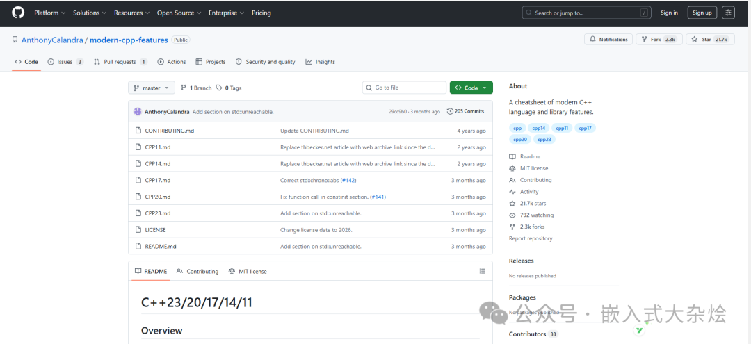

https://github.com/AnthonyCalandra/modern-cpp-features
modern-cpp-features简介
modern-cpp-features不是又一本 C++ 教程。

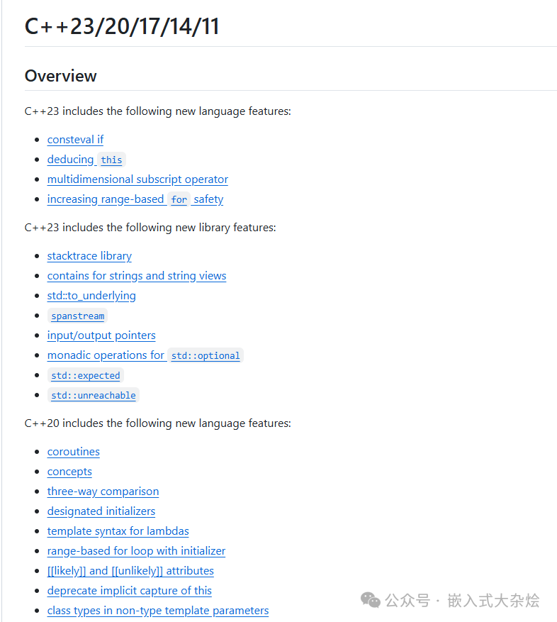

这个项目覆盖 C++11 到 C++23,但它的重点不是把每个标准讲成一门课,而是把常用特性拆成短条目。我们可以把它当成一份工程师案头速查表:遇到一个特性,先看说明,再看最小示例,最后回到自己的代码里试。
项目按标准版本组织,每个版本单独成文件。这个设计对嵌入式开发很友好,因为我们经常不能随便追最新标准。芯片厂 SDK、交叉编译器、RTOS 工具链、认证要求,都会限制你能用到哪一版 C++。

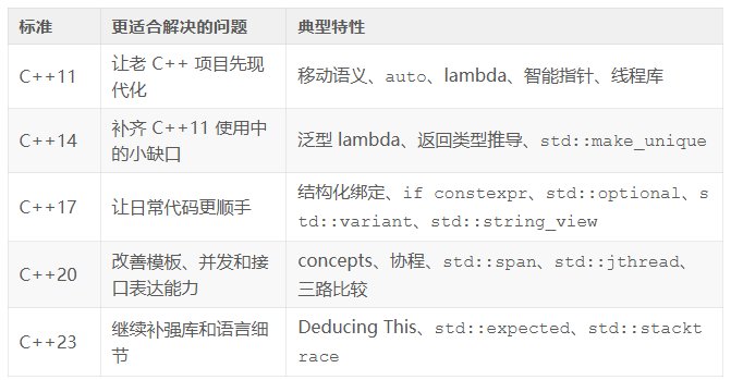

大致可以这样理解:
如果我们只是想快速定位内容,可以先看 项目概述 和 内容结构与组织方式。它们会告诉我们每个版本文件怎么排布,后面查起来会省很多时间。

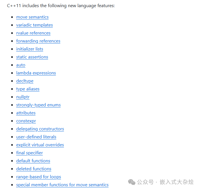

如果团队已经接受 C++11,那下一步值得把精力放在移动语义、转发、结构化绑定和并发上。
  1. 移动语义与右值引用:这是理解现代 C++ 性能模型的关键。嵌入式里复制大缓冲、消息包、帧数据时,移动语义能减少不少无谓开销。
  2. 完美转发与引用折叠:如果我们在写通用组件、事件分发、对象工厂,这一块迟早会碰到。
  3. 结构化绑定与初始化语句:C++17 的这些语法不神秘,但能让解析返回值、状态码、键值对时少写很多样板代码。
  4. 线程与异步编程:适合梳理标准库线程模型,再结合 RTOS 或 Linux 线程环境判断哪些能落地。
这一阶段不要只看语法,要多问一句:它能不能减少一次拷贝、减少一个状态错误、减少一段重复代码?

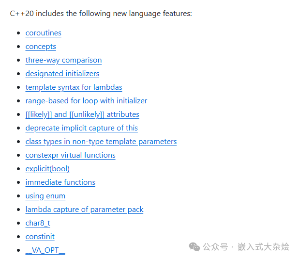

  3. 概念与约束:C++20 concepts 对库作者很有价值,错误信息更友好,接口约束也更清楚。
  4. 内存模型与原子操作:写无锁队列、环形缓冲、ISR 与任务间通信时,不能只靠“看起来没问题”。
  5. 协程与生成器:适合研究异步流程表达,但在嵌入式里要先确认编译器、运行时和代码体积是否可接受。

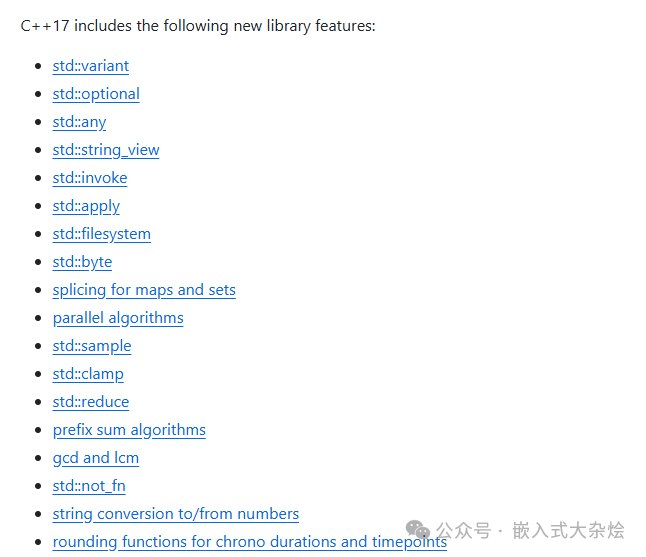

  • std::optional:适合表达“可能没有值”,比魔法返回值和额外状态变量更直接。

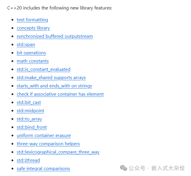

  • std::span:适合传递连续内存视图,尤其是缓冲区、协议帧、采样数据,但要注意它不拥有数据。
  • 原子操作和内存模型:适合并发边界清晰的底层代码,但要经过评审和测试,不建议随手写。
有些特性看起来很漂亮,落地却要慢一点。比如协程、std::formatstd::filesystem,在桌面或服务器上可能很自然,在 MCU、交叉编译、裁剪标准库的环境里就要先确认工具链支持和二进制体积。

  1. 先看文件开头的 Overview,确认特性属于哪个标准。
  2. 再看最小代码示例,先跑通,再回头看说明。
