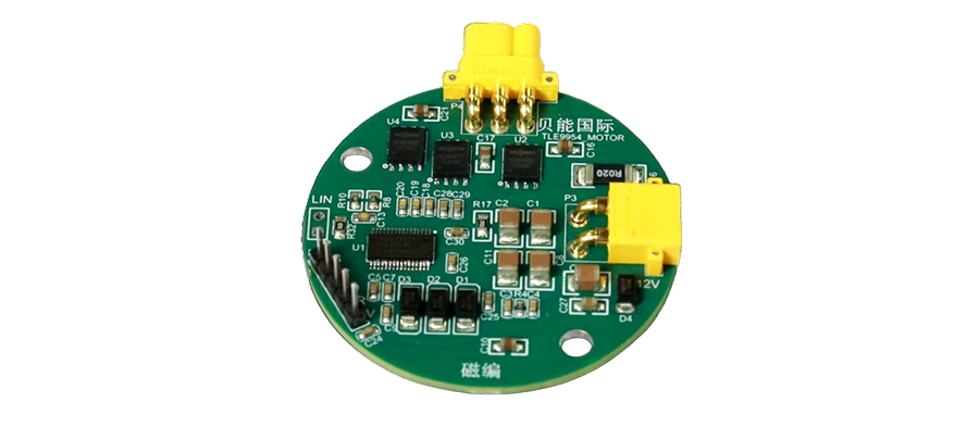

一、DEMO实物图

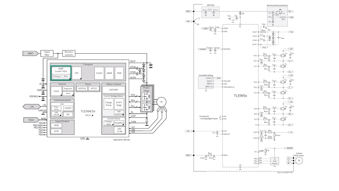

二、DEMO介绍
该DEMO是一款经济高效的汽车水泵和风扇的解决方案,其核心器件是英飞凌TLE9954芯片。该芯片可实现磁场定向控制,采用32位40MHz的ARM内核,内置可调增益的电流放大器和高速12bit的ADC,具备智能定时器单元,能够同时处理位置传感器,速度测量和PWM控制,支持LIN和UART协议,具备安全传输关闭功能的LIN收发器,另外还具备5.5-29V的超宽输入电压和-40℃~175℃的超宽温度范围,内置带安全关断路径的两相和三相桥式驱动以及电荷供电单元。基于TLE9954的高集成度和高性能配合极简的外围元件,即可设计出安全高效的水泵和电机驱动方案。
DEMO是单面加工的工艺,可以直接对接到汽车水泵的电机进行驱动,可以实现安全高效、外围元件极简的PCB设计。整个电路板采用一颗电阻来作为电流采样,支持6-20V的宽范围供电,支持高达150-500w的功率范围,采用SVPWM调制,调制频率支持10-15KHz。电机转速支持500-8000RPM@4极对电机。同时它带载能力极强,启动迅速可靠,动态性能也极佳,效率高,噪声低,它还具备缺相、过流、欠压、过压、过温和堵转等保护功能

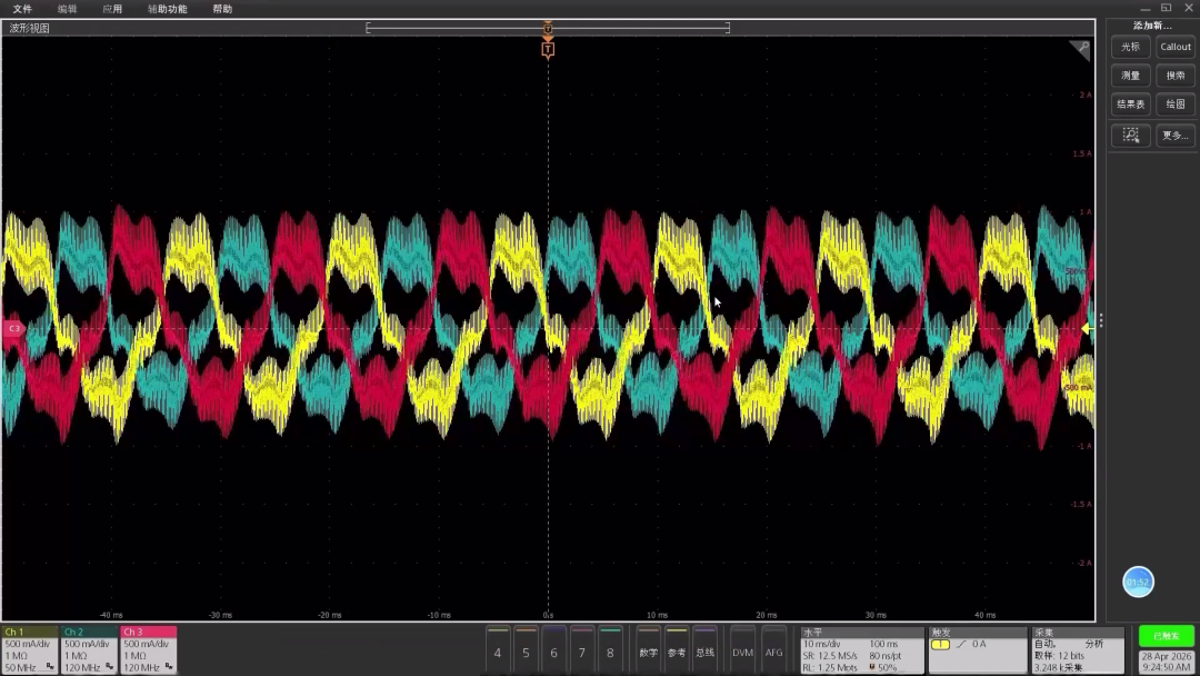

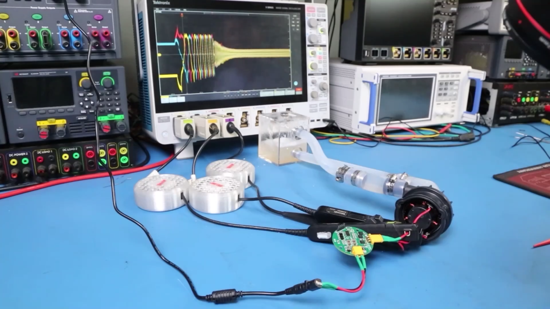

接下来,我们对该DEMO板进行上电实测。我们将DEMO板的DC输入端接入适配器,输出端直接连接汽车水泵的电机,并在电机出水口接上水管和水箱以模拟负载。同时,用三个电流探头分别夹住三相线,接入示波器的1、2、3通道,即可观测三相电流波形。
我们可以看到,这个DEMO板的尺寸非常小,与电机大小相当甚至更小,很容易集成在水泵内部。该方案具有低成本、外围电路简单、运行可靠、容易匹配电机等特点。客户只需要在方案提供的代码的基础上,修改电机参数即可驱动自己的电机。
软件采用FOC无感控制算法,具有高效率、动态性能好、低速稳定运行等特点,特别适合水泵、油泵等应用。该DEMO板由贝能提供,贝能掌握核心软件算法,并且方案已经在终端客户处经过批量验证。
上电之后,我们可以看到示波器的波形,三相的电流工作得非常平稳。水泵在工作,水流的运行状态也是非常平稳。

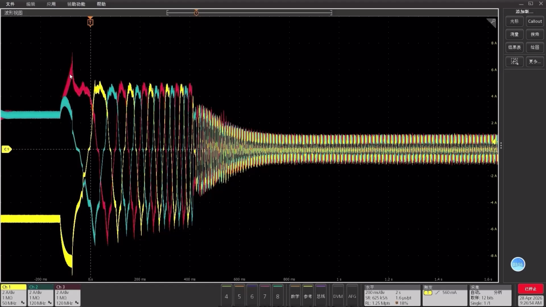

我们断开电源,观察上电的过程。因为电机启动时通常会有一个小的冲击电流,我们稍微加大电流幅值、延长基值时间,然后按单次触发,触发模式设为正常触发,并将触发位置调到左边,以便观察从启机到运行的完整过程。
我们可以看到,在整个上电过程中,三相电流有一个软启动阶段,这是因为电机未启动时感性负载会产生稍大的励磁电流。启动后约400ms电机开始运转,600ms时电流进入平稳状态,没有任何大的电流冲击。整个启机过程干净利落,运行也非常平稳。
由于演示用的水箱体积较小,当前电机工作在1000RPM转速下,功率相对较小。本方案实际支持150-500W的功率范围,可驱动水泵、油泵及各类风扇电机,是一个经济高效、安全可靠的控制方案。
