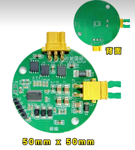

电机驱动往往需要一堆芯片来完成,包括MCU控制、半桥驱动、辅助电源、电流检测。我拿到了最新的英飞凌的方案,一颗芯片就能搞定。
下面这个方案能够安全高效的驱动汽车水泵的电机。
这个驱动板DEMO采用单面布局,体积很小巧,外围器件非常精简,右边那是输入电源,支持直流6-40V超宽电压。最上方接三相直流无刷电机,输出功率是150-500W。最左边是英飞凌高集成电机主控芯片TLE9954,上方有三组半桥MOS,电流采样电阻,其他就是一些小的贴片、电容、电阻、二极管了。这个方案最牛的地方就是这个高集成的主控芯片。

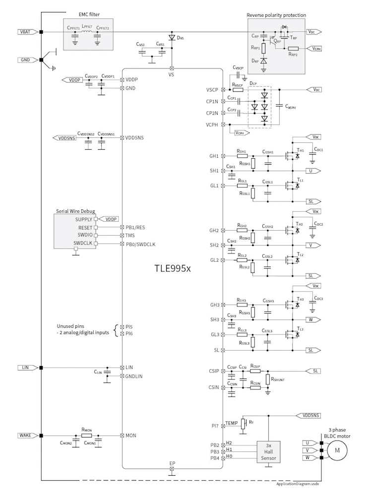

该芯片MCU采用40MHz的M23,功率部分集成了三组半桥驱动,三组电荷泵,这样驱动半桥上管的时候,就无需额外的辅助电源了,集成了LIN通讯收发器,可以安全灵活的操控电机,集成了高性能运放ADC。这个芯片的工作温度可以在-40°到175°,适合严苛的工作环境。
