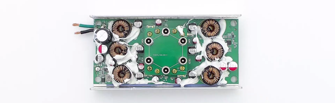

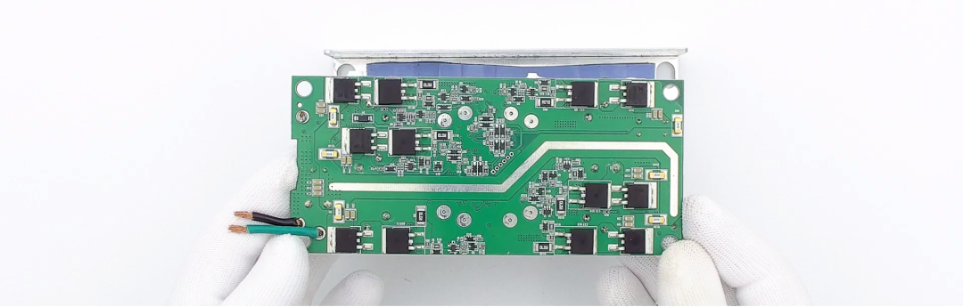

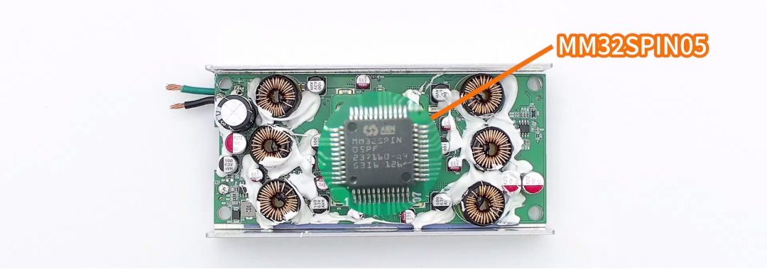

一、DEMO实物图
二、DEMO介绍
整套方案仅由一颗灵动MM32SPIN05单片机通过纯软件算法实现大功率MPPT升压控制,支持六路光伏板独立输入与MPPT追踪,能量高效汇总输出。每路均支持DC 12V-36V宽电压输入内独立控制,支持接入不同电压的太阳能板,单路最大输入4.7A/160W MPPT,总输入960W MPPT。总输出可达50.68V/864W。软件可灵活设置输出策略,适配不同电池组充电需求。

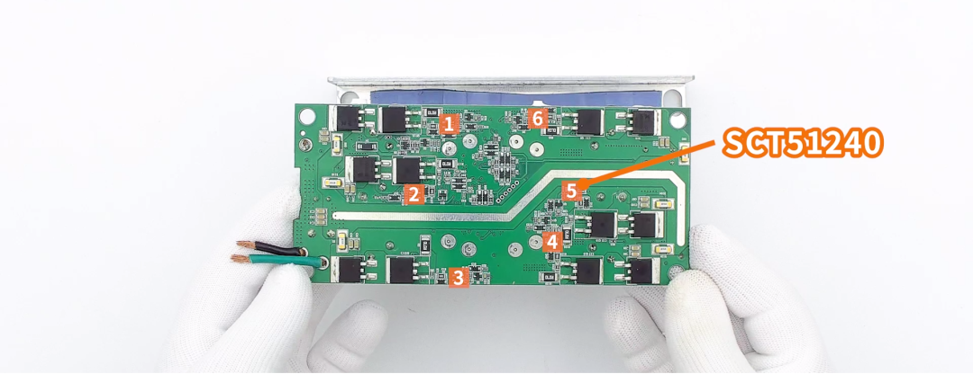

背面布置MOS管,搭配6颗SCT51240高速低边驱动器,功率器件的热量依托整机铝合金散热结构进行传导与耗散。内置多重保护机制,并支持软件级参数设定,确保系统安全、稳定、灵活运行。

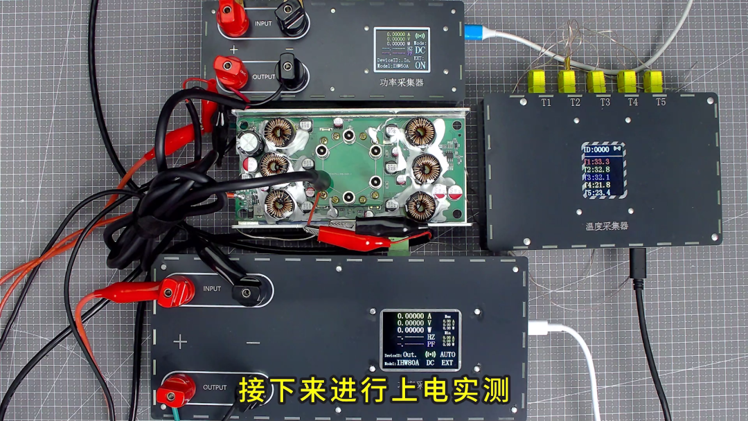

三、实测数据
接下来,我们使用电源网功率采集器与温度采集器进行上电实测,看看其效率和温升表现。

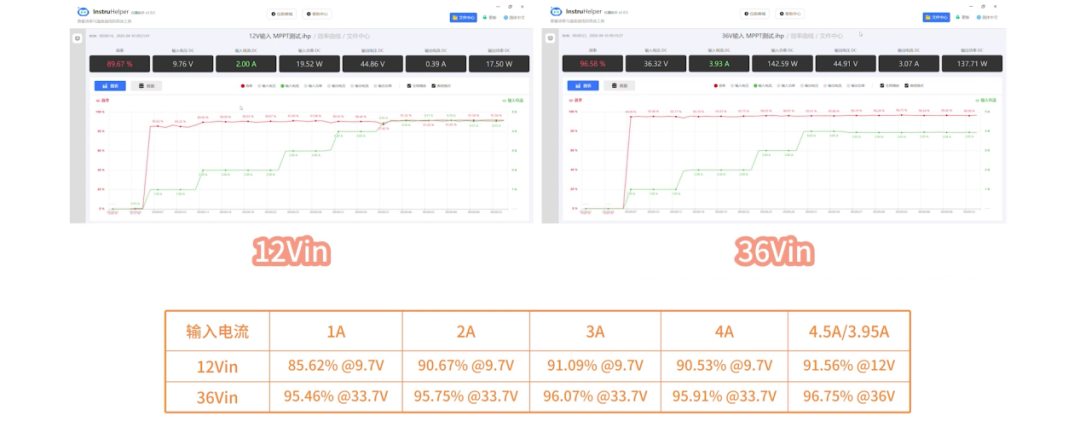

效率测试
我们先测试MPPT跟随与转换效率。分别输入12V、36V电压,电流设置CC模式从1A步进至5A。输出负载电压44.8V。实测MPPT跟随精准灵敏,输出电流能随输入实时同步变化。
MPPT动态调节方面,12V输入时降至9.7V,36V输入时降至33.7V,电流达到5A后均回升至原电压。
效率方面,12V输入时,效率在86.5%-91.6%之间,4.5A时最高,达到91.56%。而36V输入时,效率提升到95.46%-96.75%,3.95A时达到峰值96.75%。我们可以看出,输入电压越接近电池电压,MPPT的转换效率就越高,优势非常明显。

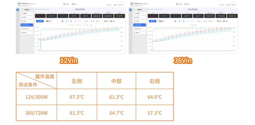

(二)温度测试
在导热硅脂与铝合金之间的左、中、右三点插入探头,分别以12V/30A和36V/30A作为输入,14串磷酸铁锂组作为负载,运行30分钟。
观察曲线可以看到,在MPPT动态调节下,12V输入300W,左侧温度最高67.3℃;36V输入720W,左侧温度最高61.3℃。
温度测试表明:36V高功率输入下,温升低于12V低压工况,最高仅61.3℃。散热设计合理可靠。

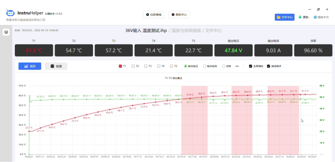

除了温升表现,上位机还记录下了充电管理策略的执行过程。
我们通过观察电池电压曲线发现,当电池电压达到48.55V左右时,方案模块主动降低充电流,进入涓流充电模式,从而防止电池过充,延长电池续航能力。

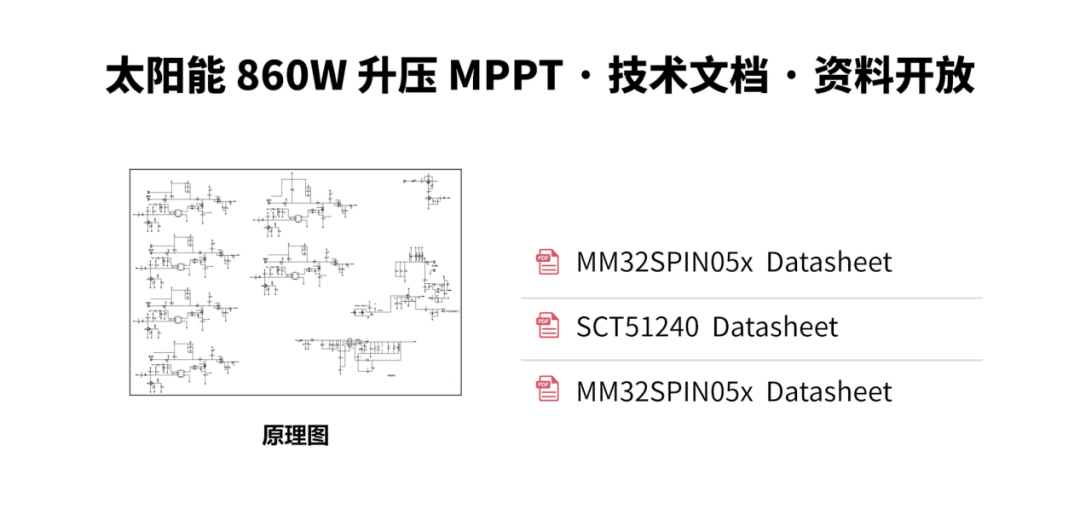

四、免费申请资料
该量产方案提供了完整的技术文档,助力客户快速落地。您可以向官方微信客服索取。
