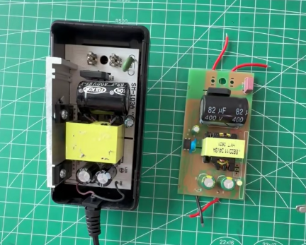

我们也做了一个试验,这是一款24V3A的方案。它的原边采用的是外置碳化硅MOS,副边采用的是同步整流,是内置MOS的方案。整个方案做下来,可以提供完整的PCBA,大概8块钱左右。
接下来,我用一个实例来告诉大家碳化硅降低成本的底层逻辑是什么?
左边是一个普通的用硅管做的24V3A的适配器电源。
右边是我们用碳化硅在同样的尺寸下重新设计的一个电源。我们来看一下为什么右边的成本更低?
其实就两个点:
1.右边的变压器更小。右边用的是EE2211的变压器,它不仅体积更小,关键是它更容易自动化。成本要省好几毛钱。
2.右边的碳化硅方案的效率更高。它的副边采用同步整流,所以没有发热严重的整流二极管。而左边的方案,为了散热,需要加一个散热片,这个散热片的成本就是好几毛钱。关键是它还得用螺丝,人工去拧上去,这个也增加了成本。
所以采用碳化硅方案,就这两点能节省不少成本。
