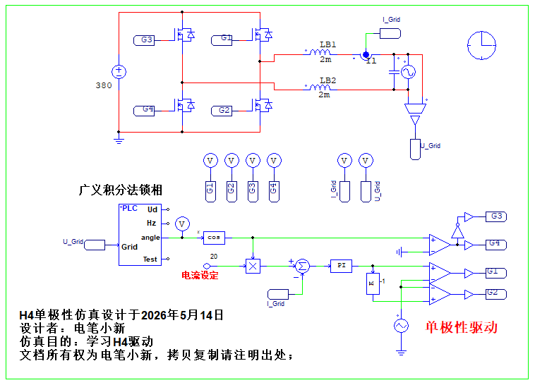

1. 单极性驱动 (Unipolar SPWM)
为了降低开关损耗,单极性调制引入了工频换相逻辑。
开关状态:将 H4 桥的两组桥臂分工,一个桥臂(如 S3、S4)仅工作在工频 50/60Hz 状态,另一个桥臂(S1、S2)工作在高频 PWM 斩波状态。例如,在正弦波正半周时,S4 常通、S3 关断,S1 和 S2 互补高频开关;负半周时反之。

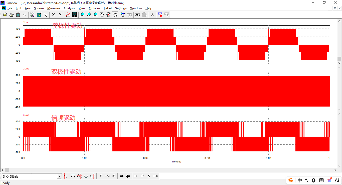

输出电平:Uab​在 +Vdc​和 0 之间(正半周)或 −Vdc​和 0 之间(负半周)单极性跳变,电压摆幅较双极性缩小一半。
特点:只有两个管承受高频开关应力,驱动逻辑需加入过零检测以切换工频管。

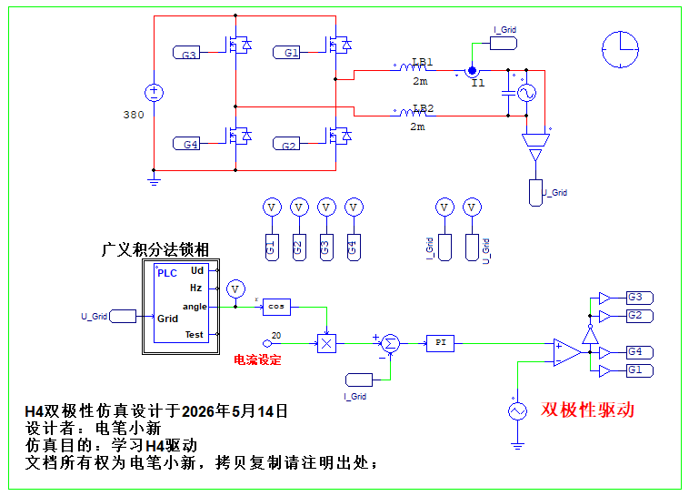

2. 双极性驱动 (Bipolar SPWM)
        这是最基础的调制方式。其实现逻辑是:将正弦调制波与一个单向三角载波进行比较,生成 PWM 信号。H4 桥的对角开关管(如 S1 与 S4,S2 与 S3)同步动作,同一桥臂的上下管互补导通。
开关状态:四个功率管 全部工作在高频开关状态(如 10kHz~20kHz)。
输出电平:桥臂中点输出压差 Uab​在 +Vdc​和 −Vdc​之间双极性跳变。
特点:控制逻辑极其简单,绝大多数半桥驱动芯片原生支持互补输出,无需复杂的换流逻辑。

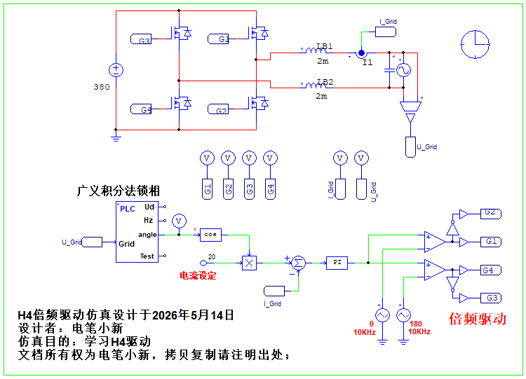

3. 单极性倍频驱动 (Unipolar Double Frequency SPWM)
这是一种巧妙的优化调制方式,也称相位错开调制。
开关状态:四个管 全部工作在高频状态,但它采用两路相位互差 180°(反相)的三角载波,分别与正弦调制波比较,分别驱动左右桥臂。
输出电平:虽然每个桥臂的输出相对直流负极在 0/+Vdc​跳变,但由于两臂载波反相,桥臂中点差 Uab​呈现单极性特征。
倍频含义:若单个功率管的开关频率为 fs​,桥臂输出压差 Uab​的等效开关纹波频率达到了 2fs​。例如管子的 PWM 为 10kHz,但输出波形的阶跃变化频率等效为 20kHz。

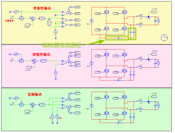

       在非隔离光伏并网系统中,光伏电池板与大地之间存在寄生电容 Cpv​。共模电压 Vcm​=(VAN​+VBN​)/2的高频跳变会通过 dV/dt对 Cpv​充放电,产生共模漏电流。这不仅导致 EMC 传导/辐射超标,还可能触发漏电保护跳闸,甚至危及安全。
 搭建漏电流模型如下:

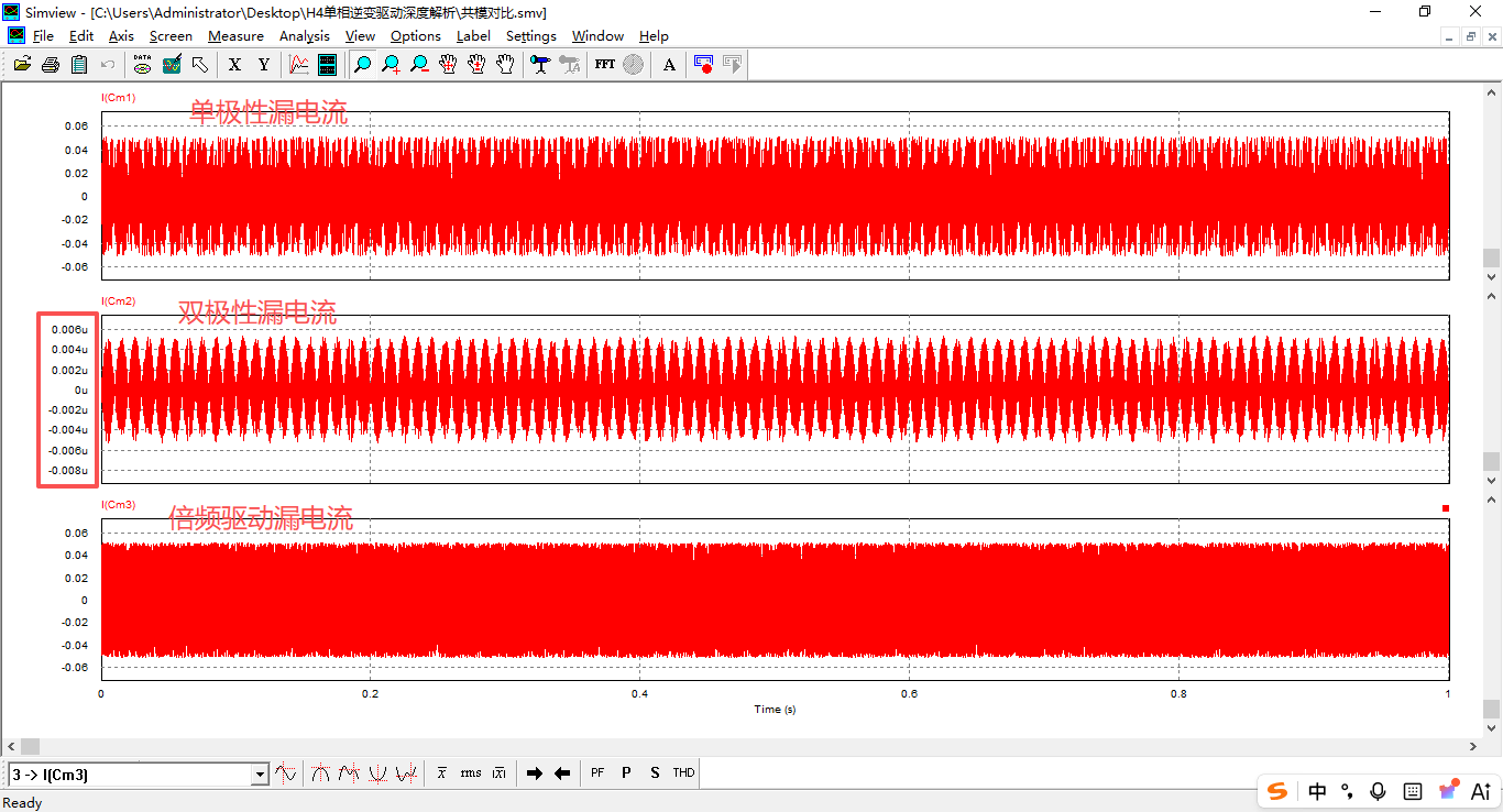

漏电流仿真结果如下:
单极性驱动:共模 EMC 表现最差。在高频臂 PWM 斩波期间,当电流续流(死区或自由轮)时,交流输出端通过导通的工频管短接到直流母线正或负,导致 Vcm​在 Vdc​和 Vdc​/2(或 0 与 Vdc​/2)之间高频跳变。这种大幅度的共模电压变化是非隔离 H4 单极性调制的致命弱点,通常会产生较大的漏电流,难以满足 VDE 0126-1-1等严酷的并网 EMC 标准。因此,纯 H4 单极性调制在非隔离场景下目前已较少单独使用。
双极性驱动:共模 EMC 表现较好。由于左右桥臂互补对称开关,VAN​和 VBN​总是相反的(一为 Vdc​时另一为 0),经计算 Vcm​=(Vdc​+0)/2=Vdc​/2恒定不变(不考虑死区效应)。理想情况下共模电压恒定,不会产生寄生电容充放电电流。但在实际带死区的系统中仍有少量跳变,但远好于单极性。
单极性倍频驱动:共模 EMC 表现较差。理论上由于两桥臂均采用高频反相载波调制,其对称性使得共模电压 Vcm​同样基本稳定在 Vdc​/2,不会像单极性那样出现大幅高频跳变。实际上单极性倍频驱动的理想共模稳定性,在死区及实际续流路径下被破坏,导致共模电压高频跳变,从而漏电流与单极性驱动同量级,且明显高于双极性驱动。
