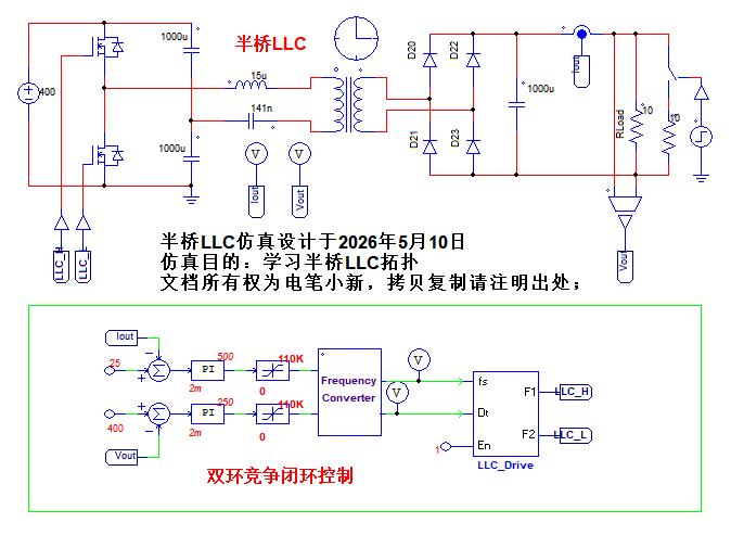

1. 半桥LLC拓扑 (Half-Bridge LLC)
半桥LLC是业界最常见、成本与性能平衡点最佳的拓扑结构,广泛应用于500W至3kW的中功率场合。
拓扑结构与工作原理
该拓扑由两部分组成:谐振网络与整流网络。
谐振网络:由输入侧的两个主开关管(Q1, Q2)构成半桥结构,连接谐振电容Cr​、谐振电感Lr​以及变压器的励磁电感Lm​。
整流网络:通过驱动Q1和Q2交替导通(留有死区时间),在谐振腔内激发正弦波形的谐振电流。能量通过变压器传递到副边,经全波整流后输出。
软开关机制:利用谐振电流的相位滞后于电压的特性,在死区时间内利用谐振电流对开关管结电容充放电,实现ZVS开通;副边整流二极管在电流自然过零点时关断,实现ZCS,消除反向恢复损耗。
优缺点分析
优点:
结构简单:仅需两个主开关管,驱动电路简单,成本最低。
效率高:在额定工况附近,能实现全负载范围的ZVS和副边ZCS。
EMI性能好:由于开关管在零电压下开通,dv/dt和di/dt较小,电磁干扰低。
缺点:
增益范围有限:电压增益Mmax​通常小于1(降压应用),在面对宽输入电压范围(时调节能力不足。
功率容量受限:受限于半桥结构,不适合大功率(>3kW)应用,否则环流损耗显著增大。
应用场景
服务器电源(48V输出)、中小功率LED驱动电源、家电变频器的辅助电源、3kW以下的车载充电机(OBC)

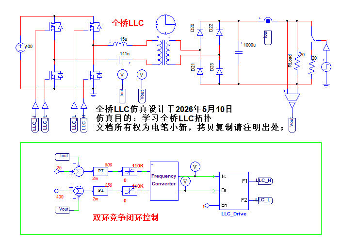

2. 全桥 LLC 拓扑 (Full-Bridge LLC)
        为了突破半桥LLC的功率限制并适应更宽的电压范围,全桥LLC应运而生,主要面向3kW至10kW的高端应用。
拓扑结构与工作原理
拓扑升级:将半桥的两个开关管替换为四个开关管(Q1-Q4)组成全桥结构。原边通过对角线开关管(Q1/Q4 与 Q2/Q3)的交替导通,产生幅值为Vin​的方波激励信号,而非半桥的Vin​/2。
控制策略:除了基本的移相控制外,常结合脉冲频率调制(PFM)。通过调节开关频率fs​使其偏离谐振频率fr​,来改变电路的增益特性。
能量传输:全桥结构允许在相同的输入电压下传输双倍于半桥的功率,或者在相同功率下降低原边电流应力。
优缺点分析
优点:
功率容量大:适合大功率应用,原边电流纹波更小,磁芯利用率高。
增益调节灵活:相较于半桥,全桥LLC拥有更宽的电压增益范围(可通过调节频率和占空比微调),更适合PFC母线电压波动较大的场景。
轻载效率优:在轻载时可通过跳周期(Burst Mode)或变频控制有效降低损耗。
缺点:
成本高:需要4个主开关管及复杂的驱动电路(需隔离驱动)。
控制复杂:需精确控制死区时间以避免桥臂直通,且变频控制对环路补偿设计要求较高。
空载稳压难:在极轻载或空载时,由于谐振电流难以维持,可能导致软开关失效,需额外的假负载或控制策略。
应用场景
高端服务器电源(CRPS规范)、5G基站电源模块、大功率工业电源(3kW~10kW)、电动汽车非车载充电桩模块。

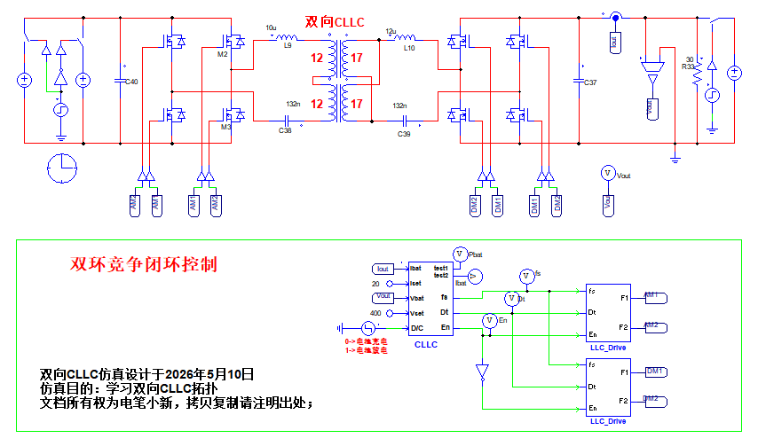

3. 全桥 CLLC 拓扑 (Full-Bridge CLLC)
随着双向充放电技术(如V2G)的普及,传统的单向LLC已无法满足需求。CLLC是在全桥LLC基础上演变而来的双向谐振拓扑,完美解决了双向能量流动的问题。
拓扑结构与工作原理
对称结构:CLLC最显著的特征是原边和副边均采用全桥结构,且两侧均配置了谐振电容和谐振电感(即Cr​,Lr​在两侧对称出现,或通过变压器漏感实现)。
双向工作机理:
正向(Buck模式):左侧全桥作为逆变桥,右侧全桥作为整流桥,工作原理类似全桥LLC。
反向(Boost模式):右侧全桥切换为逆变桥,左侧全桥切换为整流桥。由于拓扑对称性,只需调整开关频率即可实现能量的反向流动,无需改变硬件连接。
控制难点:双向CLLC需要同时兼顾正反向的软开关条件,对谐振参数匹配要求极高。
优缺点分析
优点:
真正的双向性:支持无缝双向充放电,是储能系统和车网互动(V2G)的理想选择。
功率密度极高:取消了副边笨重的中心抽头变压器或同步整流管,磁性元件集成度高。
全范围软开关:在设计和控制得当的情况下,可实现正反向全负载范围的ZVS/ZCS。
缺点:
设计门槛极高:谐振参数设计复杂,需同时满足双向增益和软开关条件。
成本最高:需要8个主开关管及复杂的双向驱动电路,BOM成本显著高于前两者。
轻载调节困难:在双向轻载时,频率变化范围极宽,可能导致磁性元件体积增大或效率下降。
应用场景
新能源汽车双向车载充电机(BOBC)、储能变流器(PCS)的DC-DC级、燃料电池/锂电池双向升降压变换、微电网能量路由器。
