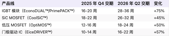

2026 年 4 月,英飞凌正式通知全球分销商:功率开关类产品(IGBT 模块、MOSFET、驱动 IC)平均涨幅 5-15%,部分 SiC MOSFET 涨幅达 18%。同时,关键料号交期大幅拉长:
这不是英飞凌一家的问题。安森美、意法半导体、罗姆等主要供应商同期也发出了类似的调价通知。整个功率半导体供应链正在经历 2021 年以来最严峻的一轮紧缺周期。

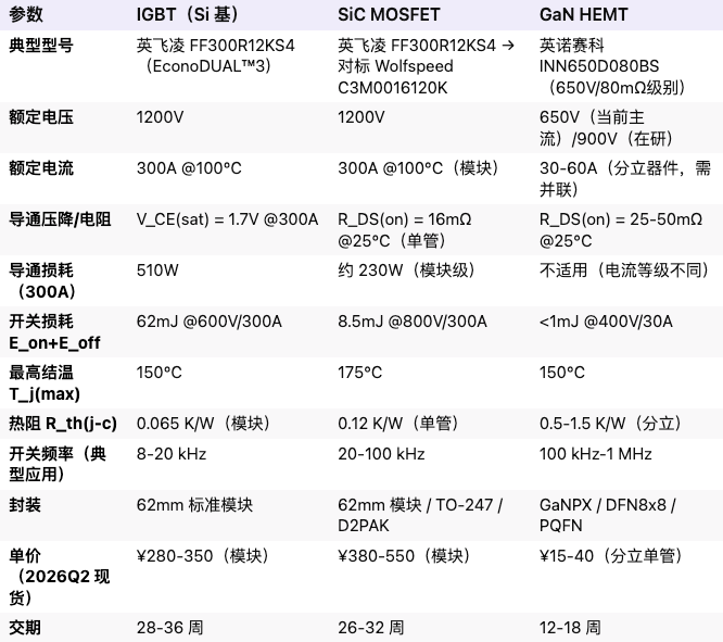

在选型之前,先把三种器件的核心参数摆到桌面上。以下对比基于同等功率等级(1200V/300A 级别)的典型器件。
2.1 核心参数横向对比
2.2 关键参数解读:不是越新越好
导通损耗:SiC 完胜,但要看系统
SiC MOSFET 的导通电阻随温度变化较平缓(正温度系数),在 150°C 结温下 R_DS(on) 约增加 1.6-1.8 倍。而 IGBT 的 V_CE(sat) 在高温下增加约 20-30%。对于高占空比、大电流应用(如逆变器连续输出),SiC 的导通损耗优势明显。
但在低频、大电流脉冲应用(如焊机、感应加热)中,IGBT 的导通压降在低电流密度时反而更低(尾电流效应带来的电导调制优势),不要盲目替换。
开关损耗:SiC 优势在高频场景才能兑现
SiC 的开关损耗仅为 IGBT 的 1/7 到 1/10,但这个优势只有在开关频率足够高时才有意义。以一个 100kW 的三相逆变器为例:
  • 8 kHz 开关频率: IGBT 开关损耗 ≈ 496W,SiC 开关损耗 ≈ 68W,节省 428W
  • 20 kHz 开关频率: IGBT 开关损耗 ≈ 1240W,SiC 开关损耗 ≈ 170W,节省 1070W
  • 50 kHz 开关频率: IGBT 已经不可用,SiC 开关损耗 ≈ 425W
结论:如果你的应用频率在 8kHz 以下,SiC 的开关损耗优势不足以覆盖其价格溢价。
热管理:SiC 允许更高结温,但散热设计不能放松
SiC 的 175°C 最高结温看起来比 IGBT 的 150°C 高了 25°C,但 SiC 单管的热阻(R_th(j-c))通常比 IGBT 模块大一个数量级。以 TO-247 封装的 SiC MOSFET 为例,R_th(j-c) ≈ 0.5-0.7 K/W,而 62mm 模块的 IGBT 仅 0.065 K/W。
这意味着在大功率应用中,SiC 需要更多并联管+更大的散热器面积,或者直接采用 SiC 模块(如 Wolfspeed 的 XM3 系列、英飞凌的 EasyPACK™ CoolSiC™ 模块)。

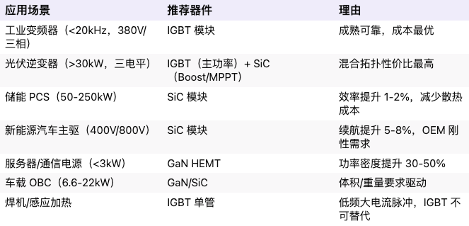

2.3 选型决策矩阵

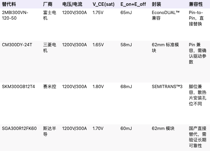

3.2 IGBT 模块的 Pin-to-Pin 替代推荐
以英飞凌 FF300R12KS4(1200V/300A EconoDUAL™3 模块)缺货为例,以下是可行的替代方案:
替代注意事项:
  1. 门极驱动电压: 英飞凌 IGBT 典型驱动 +15V/-8V,富士和三菱通常 +15V/-15V。如果原设计用 -8V 关断,替换为富士/三菱时需确认关断可靠性。
  2. 短路耐量 t_SC: 英飞凌 FF300R12KS4 的 t_SC = 10μs,斯达半导 SGA300R12FK60 的 t_SC = 8μs。如果保护电路的短路检测时间 > 8μs,需要缩短检测窗口。
  3. NTC 温度传感器: 不同厂商模块内置 NTC 的阻值-温度曲线不同(英飞凌 5kΩ@25°C,三菱 47kΩ@25°C),需要修改温度检测电路的查表。

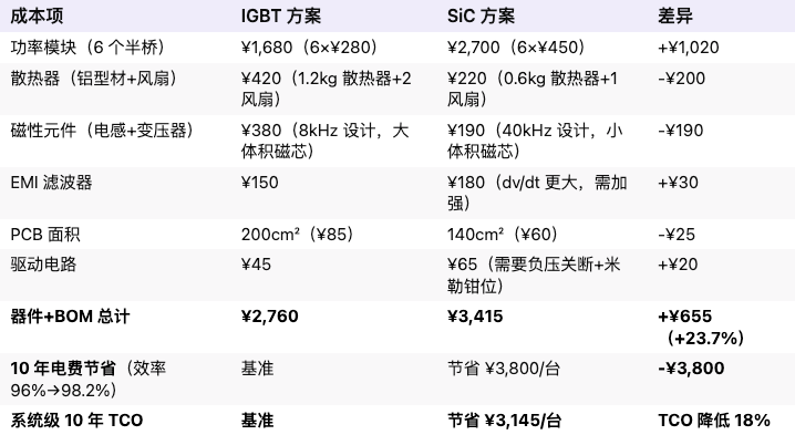

4.1 案例:100kW 光伏逆变器,从 IGBT 切换到 SiC
关键发现:
  1. SiC 器件本身贵 ¥1,020,但散热器(-¥200)和磁性元件(-¥190)的节省抵消了 37% 的差价。
  2. 效率从 96% 提升到 98.2%,每台逆变器每年节省约 ¥380 电费(按 0.5 元/kWh、1500 满载小时计算)。
  3. 10 年 TCO 来看,SiC 方案便宜 ¥3,145/台。如果客户看 5 年 TCO,SiC 方案也能便宜 ¥1,245/台。

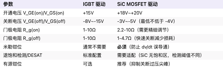

4.2 SiC 替代 IGBT 的驱动电路改造要点
SiC MOSFET 不能直接用 IGBT 的驱动电路,核心差异如下:
实操建议: 不要自己从零设计 SiC 驱动电路。直接选用成熟的 SiC 专用驱动 IC,如:
  • 英飞凌 1ED3321MC12N: 单通道隔离驱动,专为 CoolSiC™ 设计,内置米勒钳位和 DESAT 检测
  • Silicon Labs Si828x 系列: 高速隔离驱动,5kV 隔离,适配 SiC 的 dv/dt 需求
  • Broadcom ACPL-35JT: 隔离驱动+故障反馈,在光伏逆变器中广泛验证

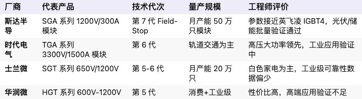

5.1 国产 IGBT

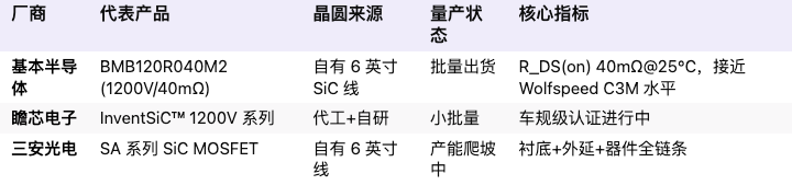

5.2 国产 SiC

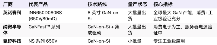

5.3 国产 GaN

  • 联系国产供应商获取样品,优先评估斯达半导(IGBT)和英诺赛科(GaN)
