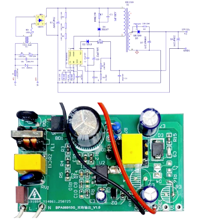

假隔离反激电源没见过吧,我们来看一下!
这个板子有保险丝、压敏电阻、X电容、泄放电阻、共模电感、NTC整流桥、输入滤波电容、晶丰明源的BPA86015G主芯片、反激变压器、输出电容、整流二极管这些器件。
说个题外话:这个原理图上的每一个器件,都可以非常容易的在PCB上找到对应的器件,对于学习反激电源原理和元器件参数设计的朋友,可以搞一块板子玩一下。

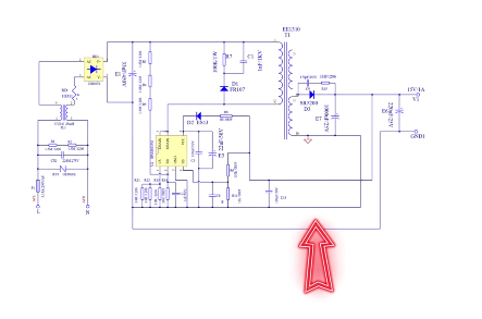

这个方案的特别之处是直接从输出端取电,反馈给芯片。
这样做的好处:
首先是节约成本。比原边反馈节省了辅绕组,比副边反馈节省了光耦和431。
另外是电路会更简单,开发更容易。
当然也有缺点,这个输入和输出共地了。也就是说这是一个非隔离方案或者说假隔离方案。那就只能用在非隔离的场景里面。
