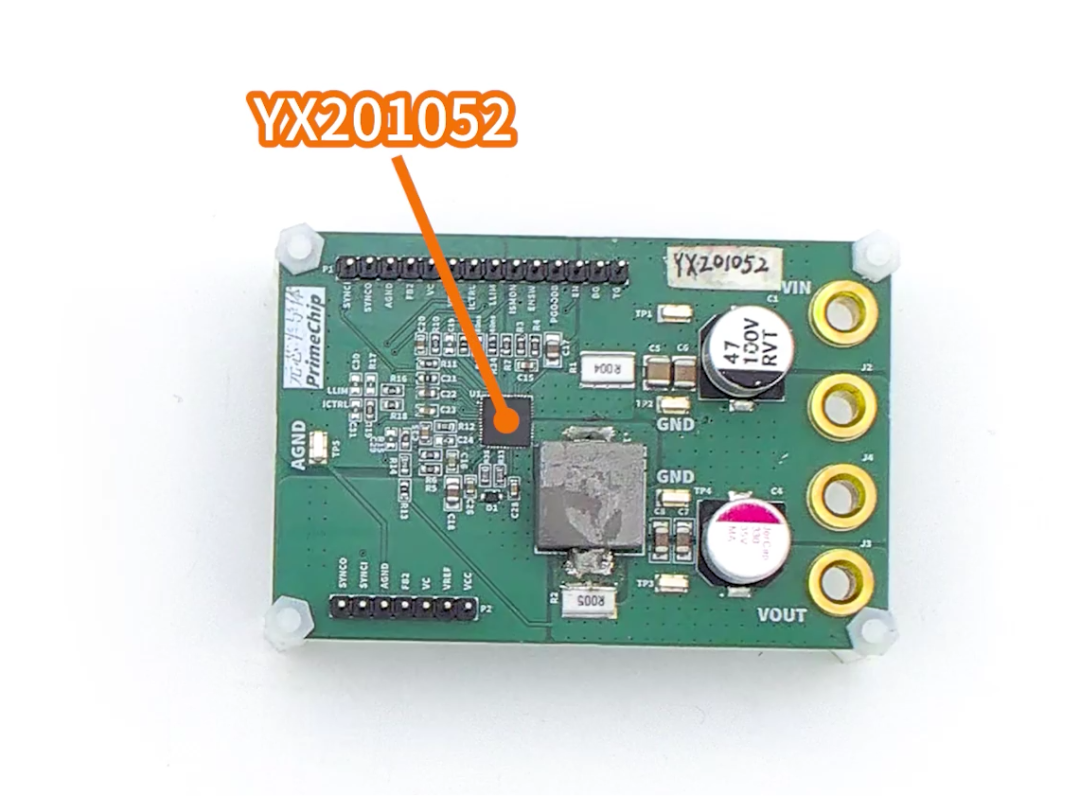

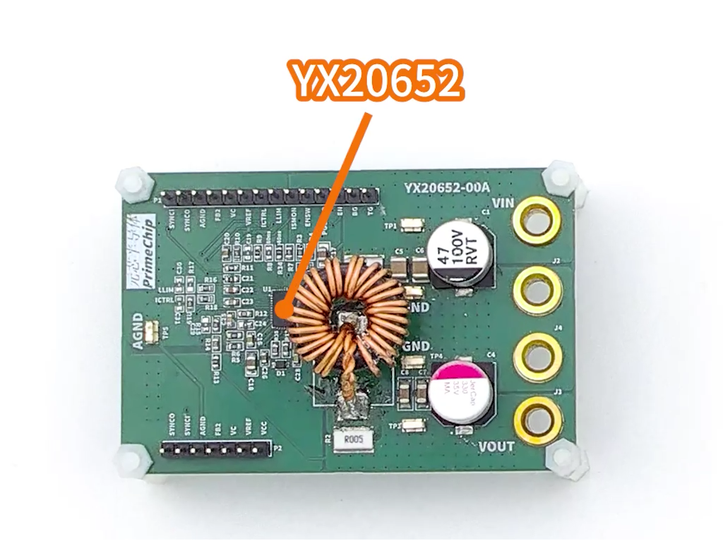

两款DEMO板的核心分别是:元芯半导体的YX20652与YX201052。它们都集成VDMOS功率管的高效同步降压恒压恒流控制器,支持超宽开关频率和EMI优化,适用于消费电子、工业及汽车级应用。

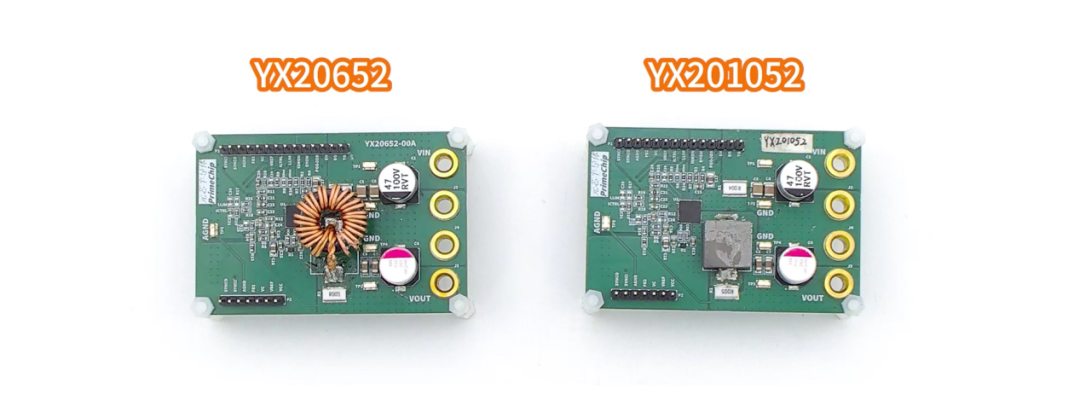

先来看一下它们的定位差异:
搭载YX20652芯片的DEMO板,支持14V-60V宽输入电压,12V/10A(120W)输出,面向中高压大电流应用。它内置两颗8.3mΩ VDMOSFET,支持12A持续输出电流,输入电压范围4V-60V,死区时间可调(40ns/80ns)。
搭载YX201052芯片的DEMO板,支持14V-80V宽输入电压,12V/6A输出,面向百伏级高压应用。它内置两颗24mΩ VDMOSFET,支持持续6A输出,输入电压范围4V-100V,同样死区时间可调(30ns/60ns),为更高电压场景提供单芯片解决方案。
两者均支持50KHz至3MHz的超宽开关频率设置,并集成了频率扩频(FSS)功能,可有效优化EMI表现。

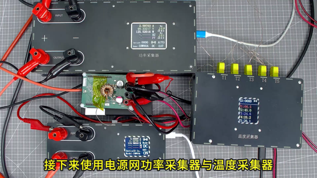

接下来,我们使用电源网功率采集器与温度采集器对两款DEMO进行上电实测。

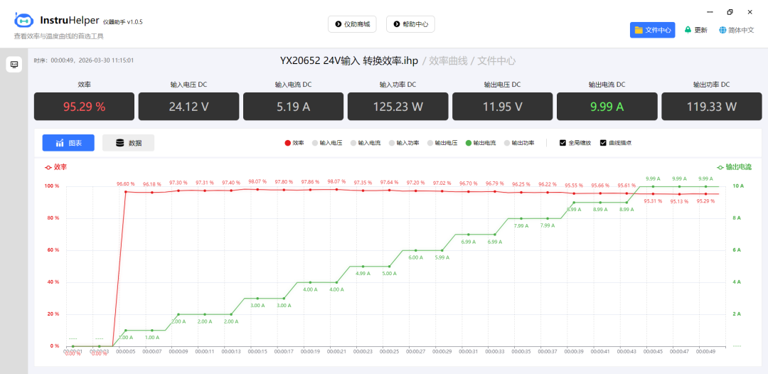

YX20652 24V

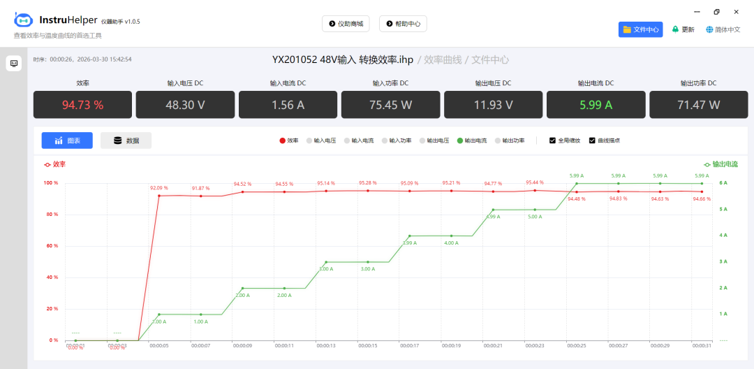

YX201052 24V
YX201052 48V
YX201052 72V
直接看结果
YX20652,峰值效率98.07%,满载10A效率:24V输入95.31% 48V输入 95.09%。
YX201052,峰值效率97.39%,72V满载6A效率93.69%,全负载下保持在89%以上。
我们可以看出:YX20652适合大电流、高要求的场景。YX201052宽压输入效率稳,72V高压输入,效率还能保持89%以上,尤其适合高压转低压的场景

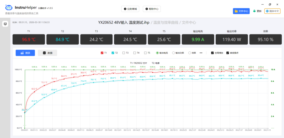

(二)温度测试
YX20652:48V输入,10A满载,120W功率

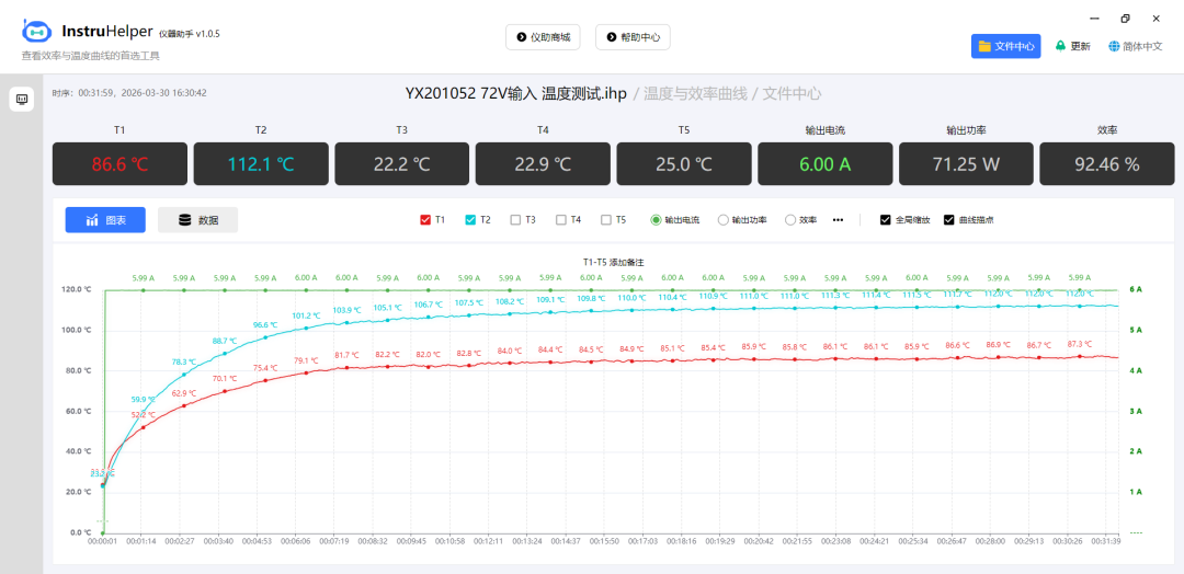

YX201052:72V输入,6A满载,72W功率。
让两款DEMO板室温25℃下连续运行30分钟分别测芯片和电感的温度变化
YX20652 48V温度
YX201052 72V温度
结果来了:
YX20652:芯片97.8,电感85.4
YX201052:芯片87.3,电感112
两款芯片结温都在安全范围内。但注意,YX201052的电感温升偏高。如果用在高压大功率场景,建议给电感加强散热,或者换内阻更低的电感。
