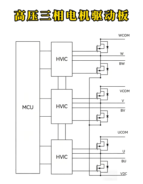

以前我们要做一个三相高压电机驱动板,需要1个MCU、3颗高压半桥驱动芯片、6个开关管,三组半桥电路,还需要1个电源给MCU供电。器件很多,调试很麻烦。

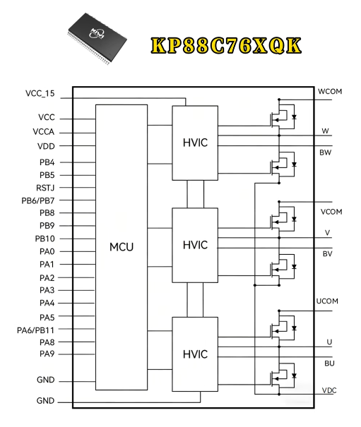

必易微的这个电机芯片直接把这些都放到一个芯片里了,包括1个32位的ARM M0、3个650V高压三相栅极驱动器、6个650V的SiC MOS,以及MCU供电LDO。
这个产品有一系列的型号,内置的SiC MOS有650V/4A、7A、9A、14A几种规格。
我们可以看到,这个芯片不但集成度高,驱动能力也很强。

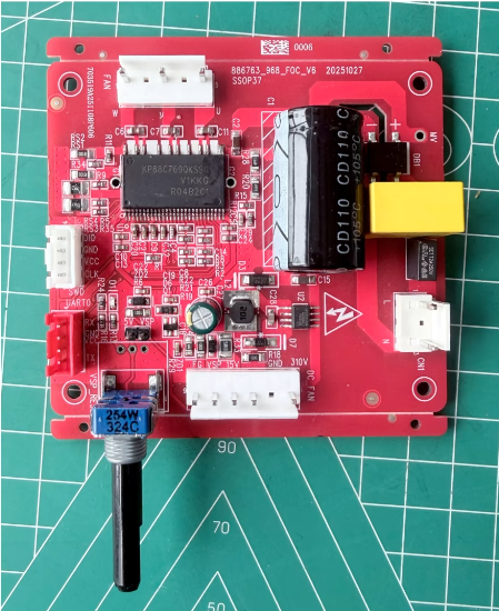

我们再看下这个板子。交流输入进来,整流滤波得到310V高压直流,高压直流直接驱动三相无刷电机。辅助电源从高压母线取电,直接BUCK降压成15V直流给芯片供电。
整体板子电路非常简洁,非常适合高压室内外机、高压水泵、高压抽油烟机、高压吸尘器等应用。
